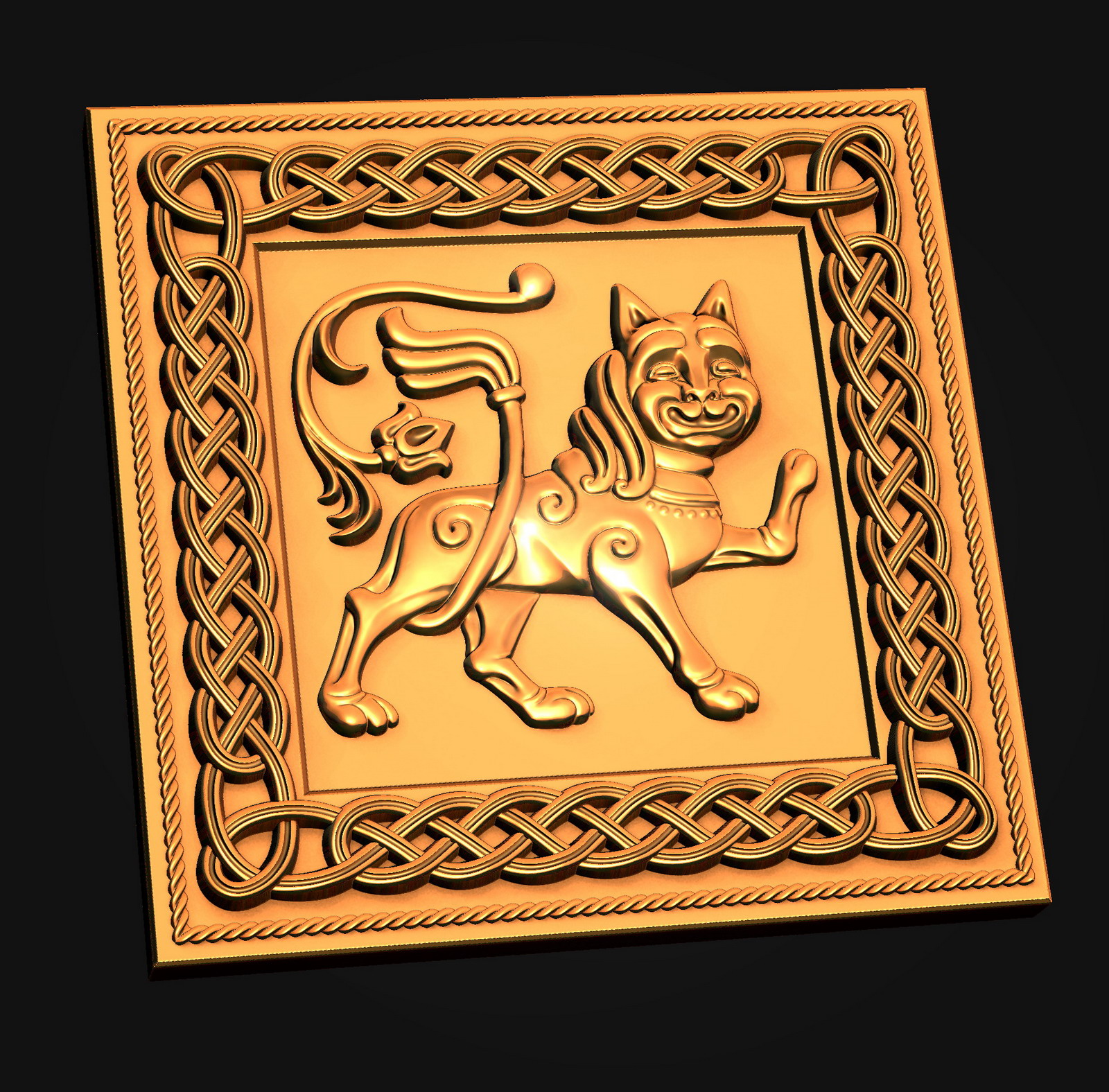

Могу поделиться ещё одним нехитростным способом который ведёт к уменьшению времени:
Подкова выполненна с помощью Райно. Размер подковы 150 х 170 мм. Вес файла с накладками - 450 мб. Вес одной половинки подковы в СТЛ - 190 мб. Райно вылетало при расстановке поддержек для фрезеровки. ДескПрото думаю не вытянул бы. Сбуливание всех деталей проходило в Magics, триангуляция проходила в Magics.
Вес одной половины подковы был уменьшен до 28 мб.
Фрезеровка проходила на Roland MDX-20 (рабочее поле позволяет).
На первом фото мы видим не триангулированный объект, с кучей мелких деталей и огромным весом в МБ.
На втором фото уже хорошенько триангулированный объект уменьшенный до "безобразия" и при этом с достойным качеством поверхности.
На одном из "общедоступных" ресурсов мне уже приходилось делиться этим уроком, но думаю пользователи форума не будут против если я его опишу.

Dmitry (ARDI)
Это так называемое "безобразие" вполне себе приемлемо, и нечего этого стесняться. При верной триангуляции, на отфрезерованной поверхности, грани треугольников практически не заметны, а вот вес файла, и соответственно, скорость просчёта реально ощутимы. В принципе, в Gemvision Matrix есть не плохой инструмент для перестроения сетки Mesh Reducer. Да и в самом Райно имеется подобный инструмент Reducer Mesh. Но в целом, Materialise делает этот процесс на порядок качественнее и удобнее, особенно это стало приятственнее с 17 версии. :biggrin2:

про подкову могу сказать, что на моей машине файлы больше 150 мб. смертельно опасны)))
поэтому при экспорте в стл из рино всё посылаю отдельно, корнера, шарики, плетенки.. и с разным количеством полигонов... на мелкие шарики можно при экспорте вообще density 0.3 ставить.. а потом всё сливаю в magics. и никакого безобразия не наблюдается...
а про mesh reduser в рино можно вообще забыть... работает эта функция раз в 10 дольше чем в мэджике...

Что ж за машина у вас такая? У меня и в stl на 400 мегов отправляет, и риновские файлы под 300 мегов открывает. Недавно вот в obj экспортировал,  на 900 мегабайт вышло.
В плане уменьшения "веса" модели, zbrush со своим decimation master-ом пока вне конкуренции.
Думаю, что Вы правы. Отлично оптимизирует.
Пример:
С 6,5 млн. до 1,1 млн. (вес оптимизированного файла 111 МБ)
