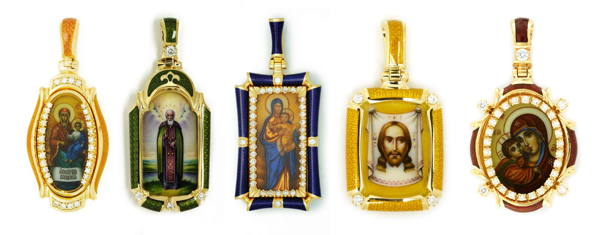

В 3D смоделить такое несложно. Но, узор мелкий и красота его, когда наносится на металл. Если его отфрезеровать, отлить, отполировать, то от четких блестящих граней останется лишь слегка различаемый матуар. Такие вещи нужно делать в металле.
alfaurum,
Федоров выкладывал эту картинку,  изделия похоже пилились фрезером,  и результат неплохой получился, конечно с гильошем не сравнить, но в некоторых случаях вполне имеет место быть.

Это вообще то пародия на гильоше. И картинка дана для показа росписи по горячей эмали. Все иконки тупо сняты с резинки ( никакой фрезеровки) и без ручной прорезки пущены под эмаль. Я тогда хреново фоткал, а то бы показал в деталях, как делать не нужно....  :brows:  Благо я на той фирме больше не работаю.  :blush2:
egro
Абсолютно верно. Это является именно разметкой. Тут главное задать направление и ритм. И делов граверу то на пару часов, что бы вручную одно изделие обновить до нормального вида... С пневматикой, думаю, дело побыстрее будет. Не пробовал к сожалению...  :no:
Изменено: Kosmopolitus - 21.05.2013 02:02:02
