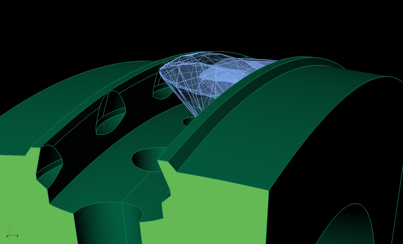

Не делайте канал с вертикальными стенками, это вульгарно. Инструментом Channel Builder формируйте наклонные стенки с плоским дном чуть ниже рундиста. Резак для посадочных мест под камни используйте как на картинке или со сквозным отверстием, это зависит от дизайна.
Здесь камни диаметром 1 мм.

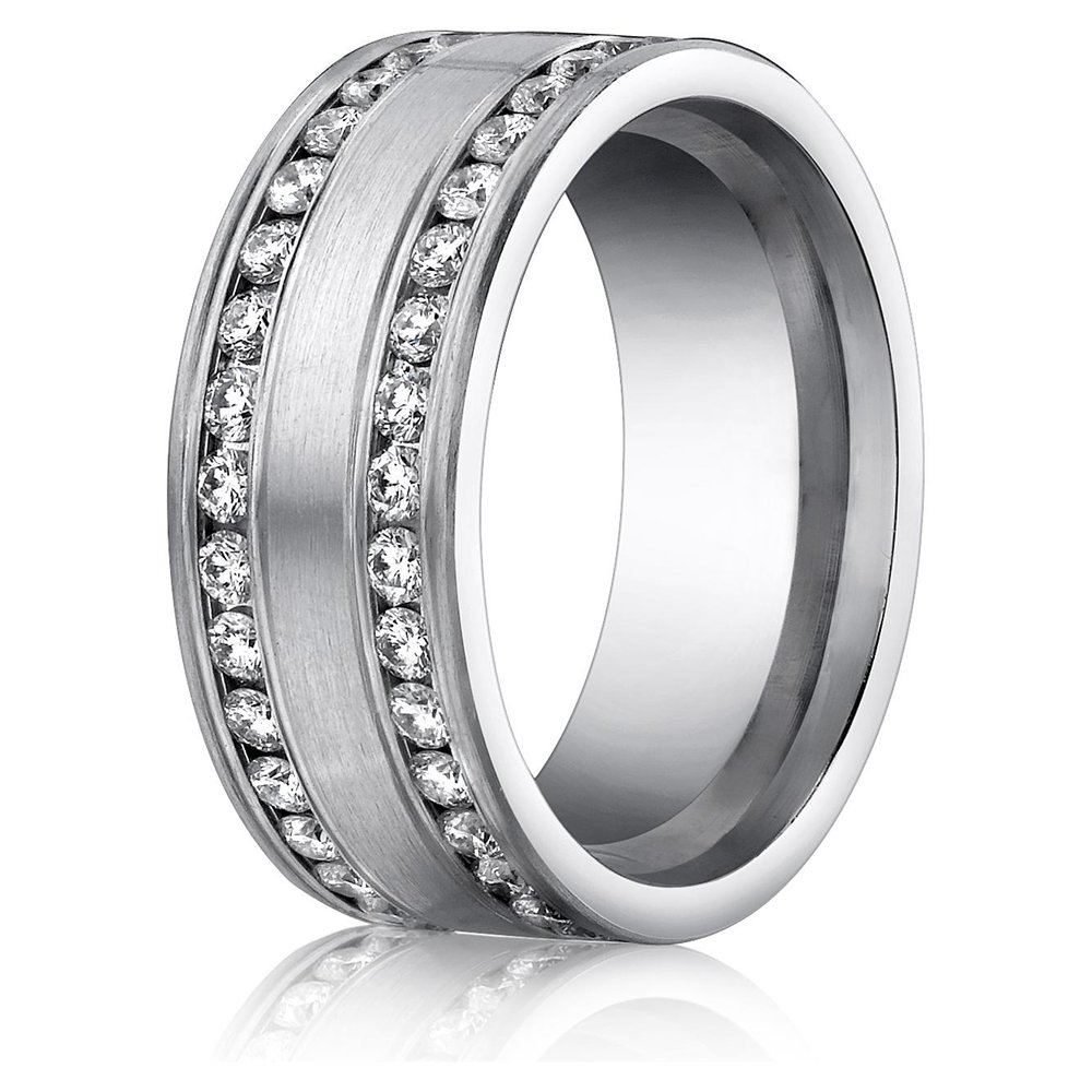

Что-то похожее на следующие картинки
То что вы спрашивали то вам и ответили , а на фото это рельсовая за крепка. Делается не сложнее канальной или пазовой. Предвставте камень в разрезе вот вам и "нож" для моделирования. А методы за крепки которую вам заложить, это решайте с заказчиком, как вам советовали ранее.

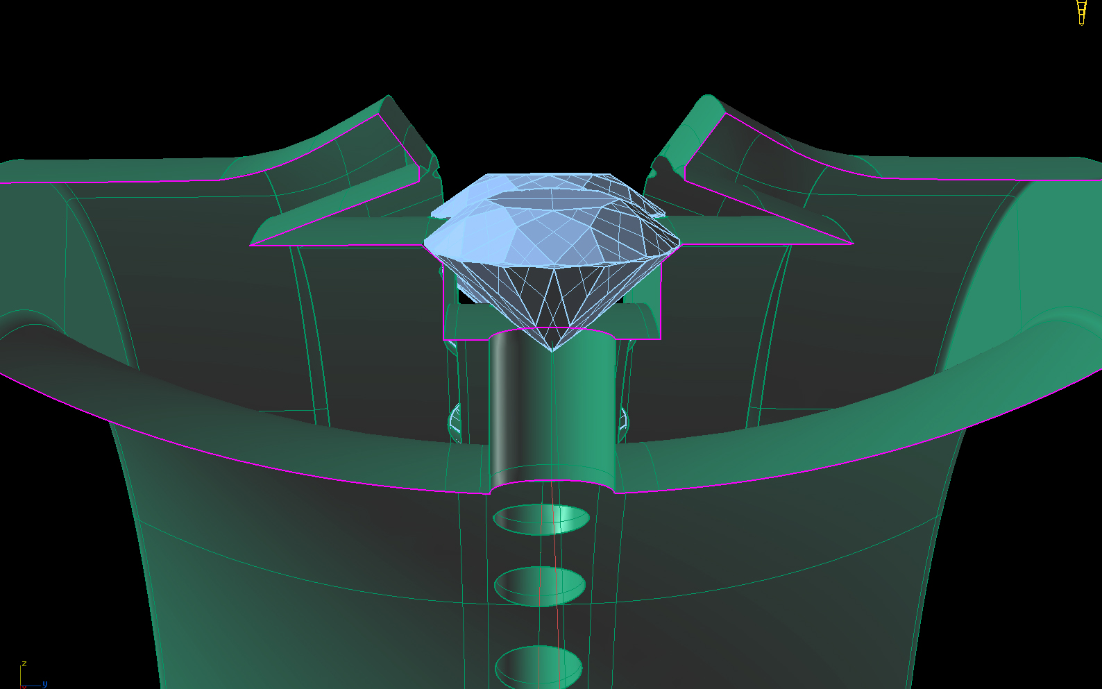

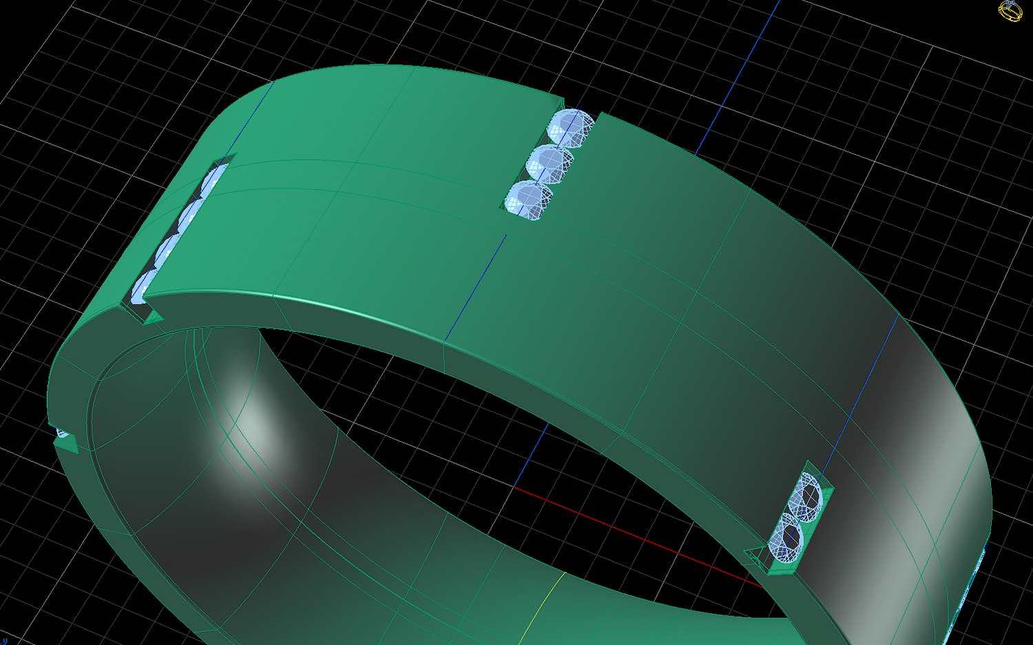

Ситуация такова: мне нужно колечко, как сказал Далынин, с рельсовой закрепкой. Вернее два колечка- одно камни вдоль в одном канале, другое камни поперек и в нескольких каналах разной длинны. Попробовала нарисовать. Вот, что у меня получилось.
Это посмотрел ювелир сказал: Если просто резать, то нечем камни крепить будет. Нужно сделать на шинке, вдоль края канала, нарост металла. Как то вот так.
Согласна, что в закрепке камней я ничего не понимаю, но в тех видео на Ютюбе которое я посмотрела и в примерах, что удалось найти в Интернете, я не видела чтоб так рисовали канал под камни. Как это делают? Или может ювелир не знает что такое рельсовая закрепка?  По вашей подсказке, Далынин, нашла в Интернете статью описывающую разные виды закрепки камней, читаю, потом ювелиру это раcскажу, чтоб знал.

да нет все правельно нарисовал вам человек,камень просто так держаться не будет, на него практически в любой закрепке предется наваливать метал, в общем камень сначало надо просунуть (для этого идет не малый съем для посадки), ну а затем так как там уже много пространства, задавить его, чтобы не болтался.и в вашей картинке человек рисует подстраховку что бы метал не ушел вниз а был ровной рельсой

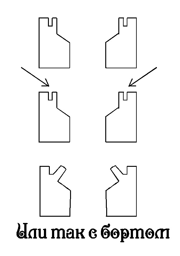

Как говорится лучше 1раз увидеть.
http://www.youtube.com/watch?v=1r_v837GLig
Или так с бортиком смотрится аккуратнее.

Если изделие одно, то может и прокатить,но думаю под ММ точно не пойдет, также при построении не забудьте учесть что у камней есть рундист, на картинке камни безрундистовые какие-то, и посадочное желательно по шипу чтоб прилегало, а то положит мастер сверху постучит и камушек сколится так как будет висеть на малой части рундиста, упора не будет...

По мимо построения вам ещё надо узнать, чем резать будите. Тут осей 8 надо. А солид и подк...ет в не удобном месте.
Вы хоть камни в глаза видели, кучу, под микроскопом, со штангилем. Они по диаметру, по рунду и по павильону , в обще везде разные. В особенности натуралка.
Вы хоть одно изделие обработали.  Вы эту "красоту" надфелем до вставки убьёте  а с камнями чисто, не обработаете. не задев их. Или вы думает что литьё идеально всегда????
И последние чем вы собираетесь вымывать смесь в серийке, где люди работают за зарплату. и как будет производится замена треска????
По ходу до вас ювелирки не было.
Вот маленкая доля камней на пути изготовления, которые модельер должен учитывать при проектировании. по мимо художественного вида изделия.

Всё верно, станок такого не вырежет, литейщик не прольёт, монтировщик загубит на корню. Да.... учесть всех нюансов без опыта закрепщика не удастся. Может вам стоит всего лишь сделать прямой паз без какой либо разметки, возможно, с посадочными местами со стороны калетты. Можно сделать небольшой буртик вдоль паза, это позволит выполнить проковку, с последующей подрезкой мессером. Врезку сделает закрепщик. Это его работа.
