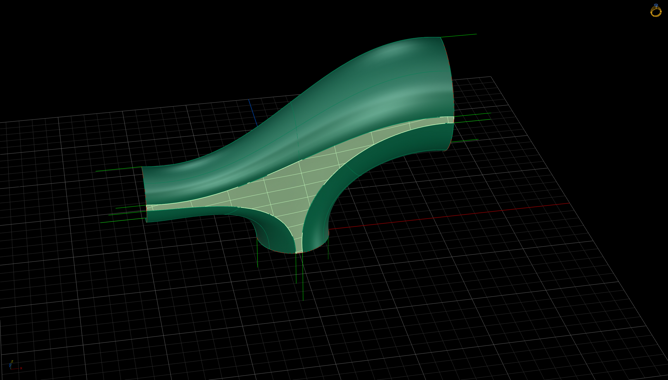

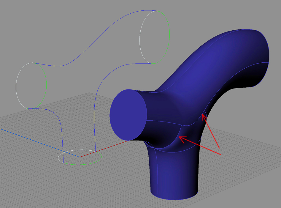

Коллеги, подскажите каким образом можно построить данный солид в Matrix, без лишних швов и неровностей, чтобы плоскости имели сглаженную форму? Курв нетворком не получается, свипом много кусков выходит и долго выравнивать.

Может как то так...

хорошее решение, спасибо!

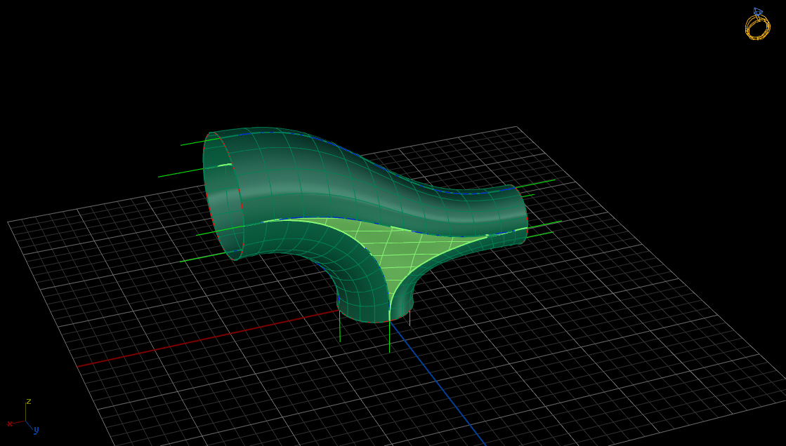

несколько Network по Blend Curve и 2 раза Patch по Edge в конце

вариант 2
делить окружности на большее количесто частей
и Rebuild для поверхности после Curve Network
становится еще приятней поверхности
