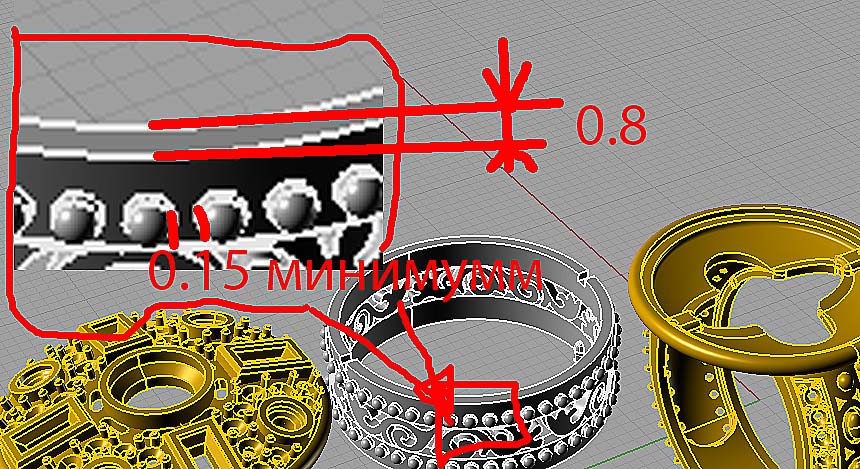

требований достаточно - должно быть технологичным ваше изделие
минимальные расстояния между выступающими мелкими деталями 0,15-0,25
мелкие детальки не меньше допустим  0,3-0,4
толщина 0,8 в толстых местах
всё это по месту надо смотреть
если для прототипирования STL-ка то солид  - т.е. цельная
крапана выступают над площадкой на сколько - оговорить с технологом
и на сколько они на камень заходят (кому-то надо 20-30% захода на камень)
сразу так и не сказать всего
надо смотреть
выложите здесь своё произведение
хоть картинки с размерами

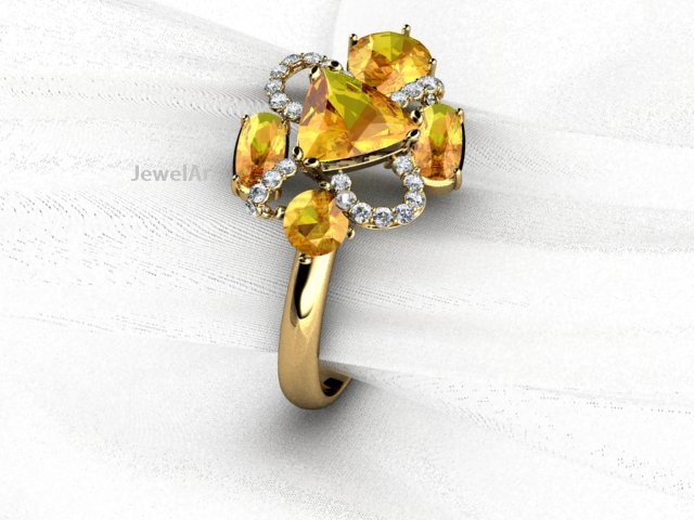

Да фиг знает, серьезное предприятие как бы.Фирма.
Прислали тз я выполнил как смог.Послал изображение, говорят нужна модель..прислал модель сказали что им нужен челове с опытом.)))Короче опустили)
Вот рендер

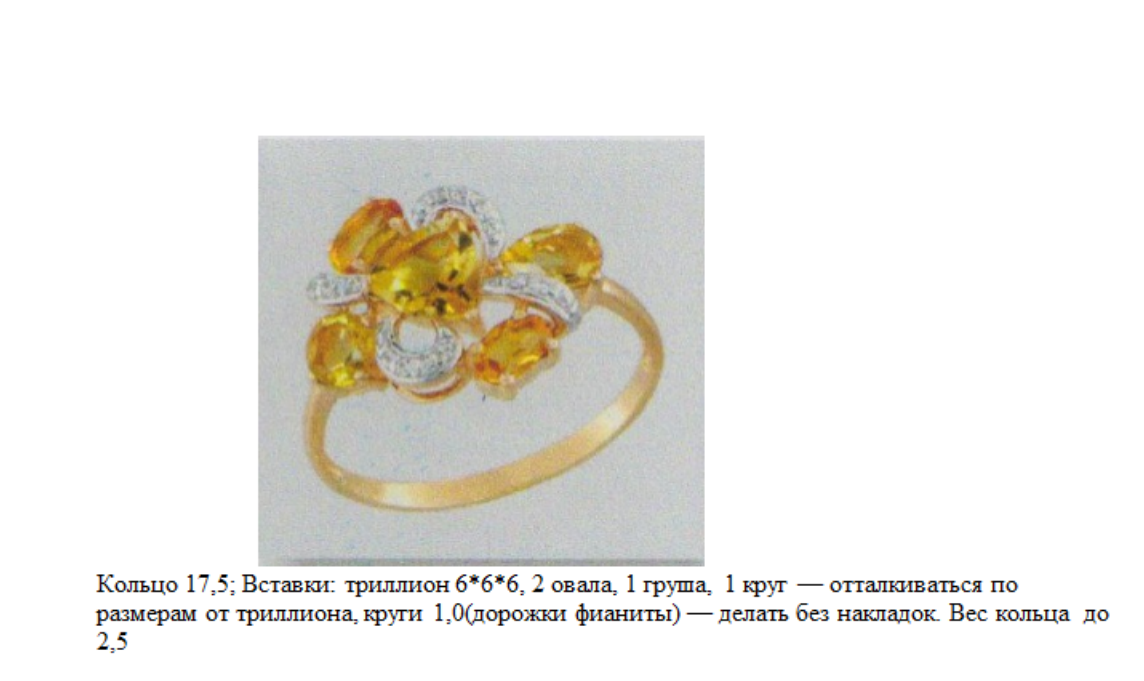

Тех задание было такое-
Триллион 6 на 6 на 6 , два овала, груша, круг ( по размерам отталкиваться от триллиона  и эскиза).
Дорожки фианиты 1 мм,без подложки.
С общим весом облажался нужно было 2.5 у меня 4 вышло....хотя на самом деле можно было бы шинку чуть потоньше и крапана и ободки поменьше...но не стал уже и времени не было.Послал так.
Вот.
Может если я модельку выложу кто то соизволит посмотреть и ошибки сказать?Мне было бы очень интересно.Буду очень благодарен конечно... :blush2:

1- на чем каст держится?
2- какой диаметр крапанов, не маловат? да и коротки они.
3- диаметр единица в кастах с поддоном- некомильфо
желателен общий поддон под декоративной частью, либо шинку дотягивать до центрального каста иначе проблемы с проливом (в воске на невакуумнике), закрепщики вам за такие дорожки "спасибо скажут"
и не рендерте вы на этой марле из матрикса
Регистрация: 24.07.2007
Сообщений: 351
Голосов: 31 / 0
Арсений Ковалев
примерно так
есть ещё глубины 0,2 кому-то нужно,
а кому-то и 0,4х мало

Арсений Ковалев,
а эскиз сохранился? который с ТЗ

Арсений, а вы ювелир?
Так сразу видно что нет. На кольце даже шинка не законьчина и касты в воздухе висят, а ещё отливка, резинка и отливка. Это я ещё обработку не считаю.
вот эскиз.
Тз.

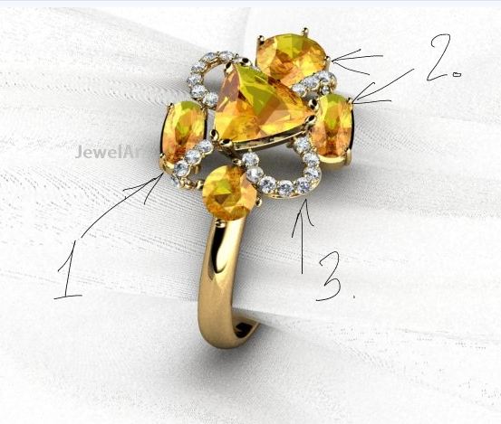

Арсений Ковалев,
Ну правильно забраковала фирма Ваш эскиз .
Обратите внимание на элементы указанные стрелочками , и сравните со своим эскизом .
В кольце используют два металла , белые накладки припаиваются на подпайку , которая я является
продолжением шинки , то что сказано делать без накладок , не означает нарушать конструкцию кольца , а значит моделировать все элементы в сборе ,  это не вдаваясь в подробности , самая грубая ошибка . Единственный вариант посидеть с напильником в мастерской ,
думаю недели мало , с месяцок , или работать в паре с ювелиром , чтобы он в ходе построения рассказывал,
что нужно и как делать .
Творческих успехов .
Изменено: LVVj - 07.12.2012 12:41:01
продолжением шинки
т.е. выходит из шинки, так?
белые накладки
А что такое белые накладки?
Т.е. я так понял, что делать без накладок в данном случае это пустое словоблудие?Или как?Как бы тогда нужно было сделать если бы этого условия  не было?
а что значит моделировать все элементы в сборе?
