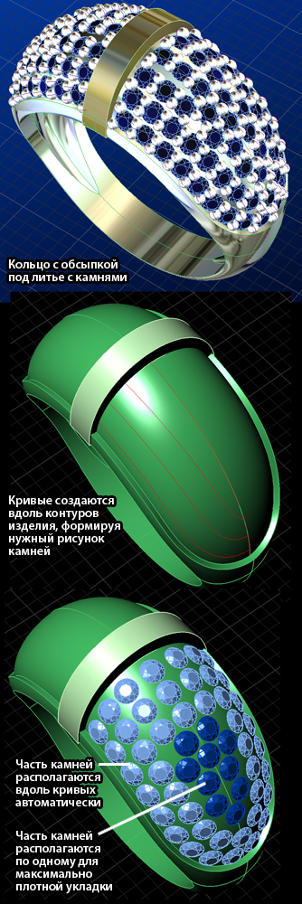

А в чем вопрос? Где взять камни? Какой командой раскидать? Как именно раскидать? Какими лучше диаметрами? Кнопки "красиво раскидать камни по поверхности" в Рино 4 (и 5) - нет.

расставляется все в ручную... все попытки автоматической расстановки приводят к нежелательным результатам которые требуют ручной доработки в любом случае. в этом и заключается работа 3д художника дизайнера- конструктора.  :)

Таки да. Все руцямы. Максимум автоматизации - команда GemsOnCurve из Matrix - расставляет ряд камней по кривой. Но, кривые все равно надо создавать в нужном месте. И даже так половину камней для плотной укладки приходиться ложить на изделий  по-одному/

Можно конечно еще пользоваться всякими примочками Матрикса и Риноголда, которые дают фиксированное расстояние между камнями, но в остальном - ручки работают.
