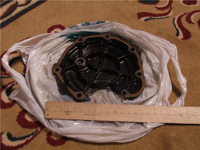

Здравствуйте.Меня интересует возможность изготовления крышки двигателя мото.Вопрос : есть-ли пластики холодного отверждения выдерживающие высокие (относительно) температуры? 150-170 гр.С.
В перспективе хотел бы восстановить первоначальные размеры эпоксидкой или поксиполом.Потом сделать форму и отлить новую крышку.Что скажете? Вот сама крышка.

Обрати внимание на следующие материалы:
http://www.agsplus.ru/index.php?categoryid=17
http://www.leo-ao.narod.ru/
http://devcon.nm.ru/
Там есть материалы выдерживающие в районе +200 и большинство из них холодного отверждения. Только все это не очень дешево. Дешевых таких материалов на рынке не ищи.
