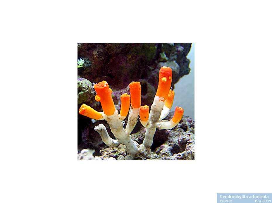

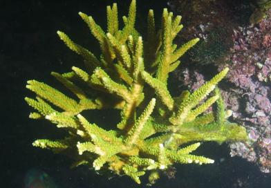

Помогите подобрать материалы. Форму я понял нужно силиконовую делать а из какого? , и чем лучше заливать?
Пластик или смола - должны быть не токсичны, влагостойкими и желательно окрашиваться перед заливкой.
Хочу скопировать натуральные кораллы для последующей установки в аквариум.

силикон лучше подбирать на платиновом катализаторе, т к форма очень сложная и тонкие детали
Перед заливкой необходимо кораллы обработать разделительным или акриловым лаком, чтобы закрыть мелкие поры (рельеф не пострадает)
Литьевые пластики все окрашиваются в массе, в воде ничего не должно с ними происходить, наши клиенты пробовали держать пластик ЛасилКаст даже в спирте :cool:
Можно выбрать пищевой пластик из серии LasilCast
Кстати, можно снять форму с кораллов и залить туда силикон на платиновом катализаторе (пищевой) тоже получатся интересные и гибкие украшения для аквариума
