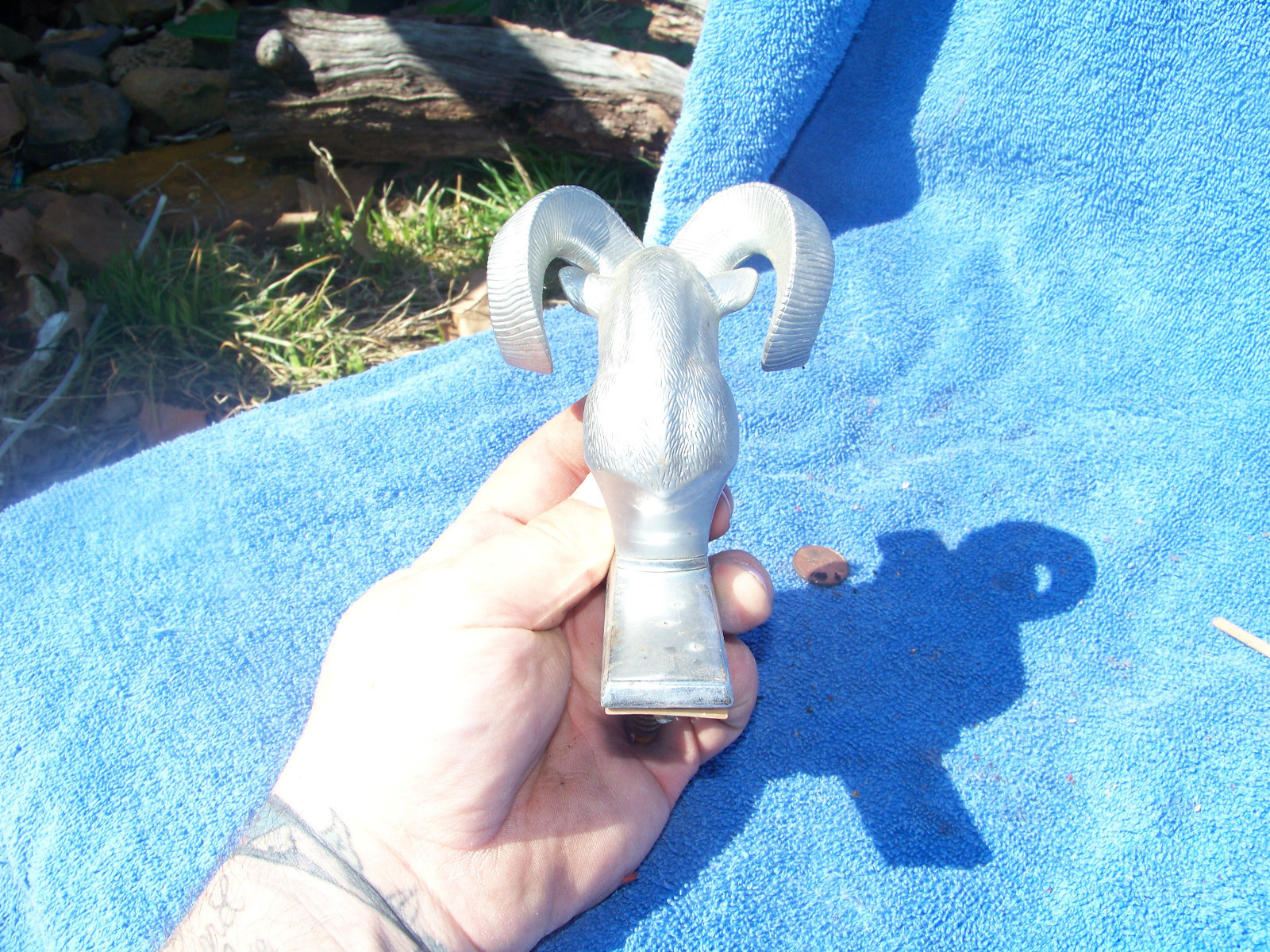

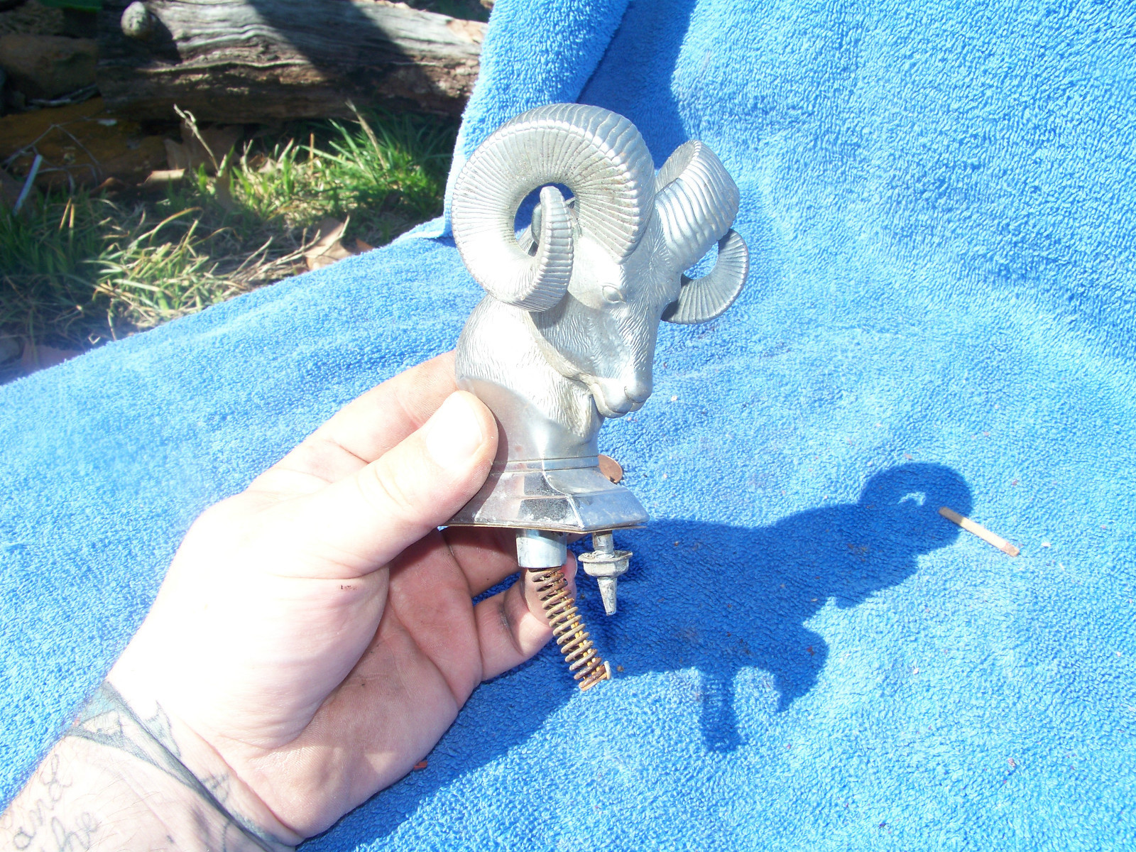

Приветствую!
Есть задача отлить барана, Основная проблема это рога, как вынуть из формы. Посоветуйте, как его отлить то? Уже думал рога ему под корень пилить и отливать отдельно, но лучше без расчлененки бы.
Изменено: Rikoso - 11.04.2013 14:04:31
Rikoso,
Так у вас даже следы на бараньих рогах остались от формы по которой лилось изделие, по этим линиям и режьте.

Отлить в ЧЁМ????МАТЕРИАЛ????
Если вам надо сделать копию, то формуйте в двухкомпонентную резину. разрежьте по старым стыкам и отлив в воске можете потом отлить в металле или в пластике в самой же форме.
Удачи.

Да, эмблема Доджа, стоит на тягачах. Из чего лить не определился еще, олово или пластик.

Далынин, а зачем мне в воске отливать? Мне просто надо копию сделать этого барана.
Будет возможность морду ему по серьёзнее сделать, злее. И потом за формуете в формовочную смесь и хоть из золота барашка отольёте.
