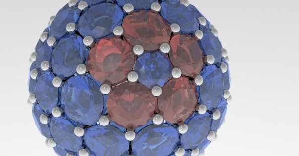

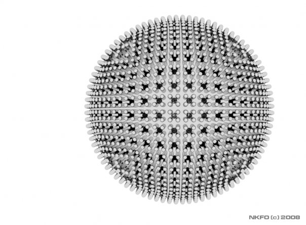

Есть два варианта
первый на основе додекаэдера (футбольный мяч).
второй вариант (не знаю как называется)))
Первый делал на компьютере, растил на Солидскейпе. Для Вашего случая он более подходящий, но!! Там идут три диаметра камней. Если пожертвовать этим обстоятельством, то местами будут "дыры".
Второй вариант сделали вручную (времени не было) растить.

Надо взять в руки футбольный мяч и посмотреть на пятиугольные лоскуты.
Их 12 штук. Построить по поверхности сферы эти 12 точек. Они отстают друг от друга на расстояние 1,155*R (радиус сферы).
Потом соединить эти 12 точек прямыми, получится 20 равносторонних треугольников с ребром около 9мм. Вот от них и плясать, то есть смотреть как расставить камни в этом треугольнике.
В Вашем случае скорее всего будет так..
Удачи!  :wink:

Есть один тонкий момент...
Если камни будете ставить вплотную друг к другу и между тремя камнями будет один крапан, то на все камни крапанов не хватит.
Вокруг тех камней, что окружены не шестью, а пятью соседними нужно найти место для сдвоенного крапана (достаточно одного). То есть чтобы вокруг каждого камня было шесть крапанов, тогда все работает.
Можно, конечно где-то и один крапан на два камня "натянуть", но тогда надо сразу продумать как это будет.
В общем пробуйте!
И не забывайте результат показывать.
Первый шарик делался вручную.
Было так

на той модели есть только начало строения футбольного мячика.то есть один 5-уголные и его окружает 6-уголники по кругу и так по всей окружности как не поверни мяч по направлению к себе.
