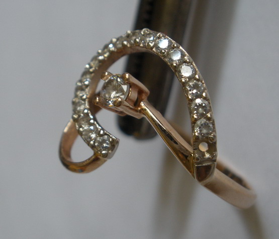

to master3dmod:
Здравствуйте подскажите пожалуйста начинающему
какой это вид закрепки
камушек потерялся,есть чуть меньше
стоит пытаться закрепить.
может перед закрепкой на клей посадить
Регистрация: 23.01.2009
Сообщений: 212
Голосов: 14 / 1
miller, в изделии где потерян камень корнеровая закрепка, но единственное корнера насколько я вижу были сформированы в модели. Крепились камни при помощи бора и корневертки. То есть бором изготавливалось посадочное место и при помощи корневертки "наваливались" уже готовые корнера на камень.
На клей садить камень ОДНОЗНАЧНО НЕЛЬЗЯ (это же ювелирное изделие).
Можно ли закрепить камень меньшего диаметра однозначно сказать не могу, необходимо видеть этот камень и как он сидит в посадочном месте. Если в изделии стоит камень 1.5мм то камень диаметром 1.4мм или 1.3мм закрепить можно, для этого сначала штихелем надо подтянуть готовые корнера на камень а потом уже накрутить коневерткой.
Но лучше найди камень такого же диаметра, как и утерянный. Перед закрепкой корнера предварительно раздвинь от середины посадочного места наружу, иначе при подгонки посадочного места под камень бором можешь срезать корнера до такой степени то нечем практически будет крепить камень (так как корнера были "навалены" на утерянный камень).
Ну вот наверное и все если что не понятно пиши, утоню (может я как то заумно ответил *sorry* ).
С уважением MASTERJEWELLER.
Регистрация: 05.09.2009
Откуда: Тюменская
Сообщений: 14
to master3dmod:
Спасибо за разъяснение.
Если можно подробней про работу с  корневерткой.
что значит накрутить ? *sorry*

Во, задачка! Показать как корнера накручиваються не проблема, а вот описать! :shock:  Ладно, попробую.
1 Корневертку рабочей частью ставишь на корнер.
2 Отводишь ручку корневертку от оси корнера сантиметра так на 2 и начинаешь вращать корневерткой вокруг корнера с одновременным давлением на него ( именно вокруг оси корнера а не оси корневертки).
Вот примерно так!
