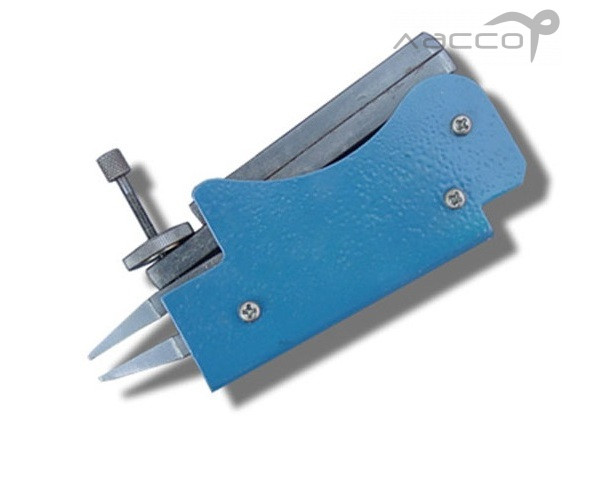

► Плоскогубцы с усилителем , для мощных крапанов. , Кто пользуется такими ? реально вещь или так себе ?
Сообщений: 2418
Голосов: 615 / 4
Собственно вот в чем вопрос, давно хочется купить их, но вроде и обычными плоскогубцами крапана нагнуть можно...
Реально они прям так легко и контролируемо на крапана давят ?

Никита,
очень хороший инструмент. У меня клон самодельный, товарищ делал. Нажим хорошо контролируется, двойной рычаг  позволяет сжимать без лишних усилий, а регулировочный винт  ограничивает расстояние, не передавить.

Фокин Сергей,
Понял, спасибо!
Я думал этот винт просто регулировка вылета губок.
Наверное нужно пару таких иметь, одни с гладкими губками, другие с выборкой внутри, чтобы с крапанов не соскальзывать.
А реально их найти на территории РФ?
Полвечера проискал....
Нашел только на АлибаА, реально их найти не смог.
Но там настолько непонятный (для меня) интерфейс, и абсолютно непонтно с ценой
Кто-нибудь сможет помочь? Заранее спасибо!

Ancle Fedor,
https://lassoplast-shop.ru/kamnederzhatel-p-549/
https://russian.alibaba.com/product-detail/Gem-Setting-Plier-Total-Length-125mm-10000032305692.html?spm=a2700.7724857.0.0.68071e0bvXm3Kh
Тёрки с ценой из-за количества отгрузки, это вариант за 1шт.
