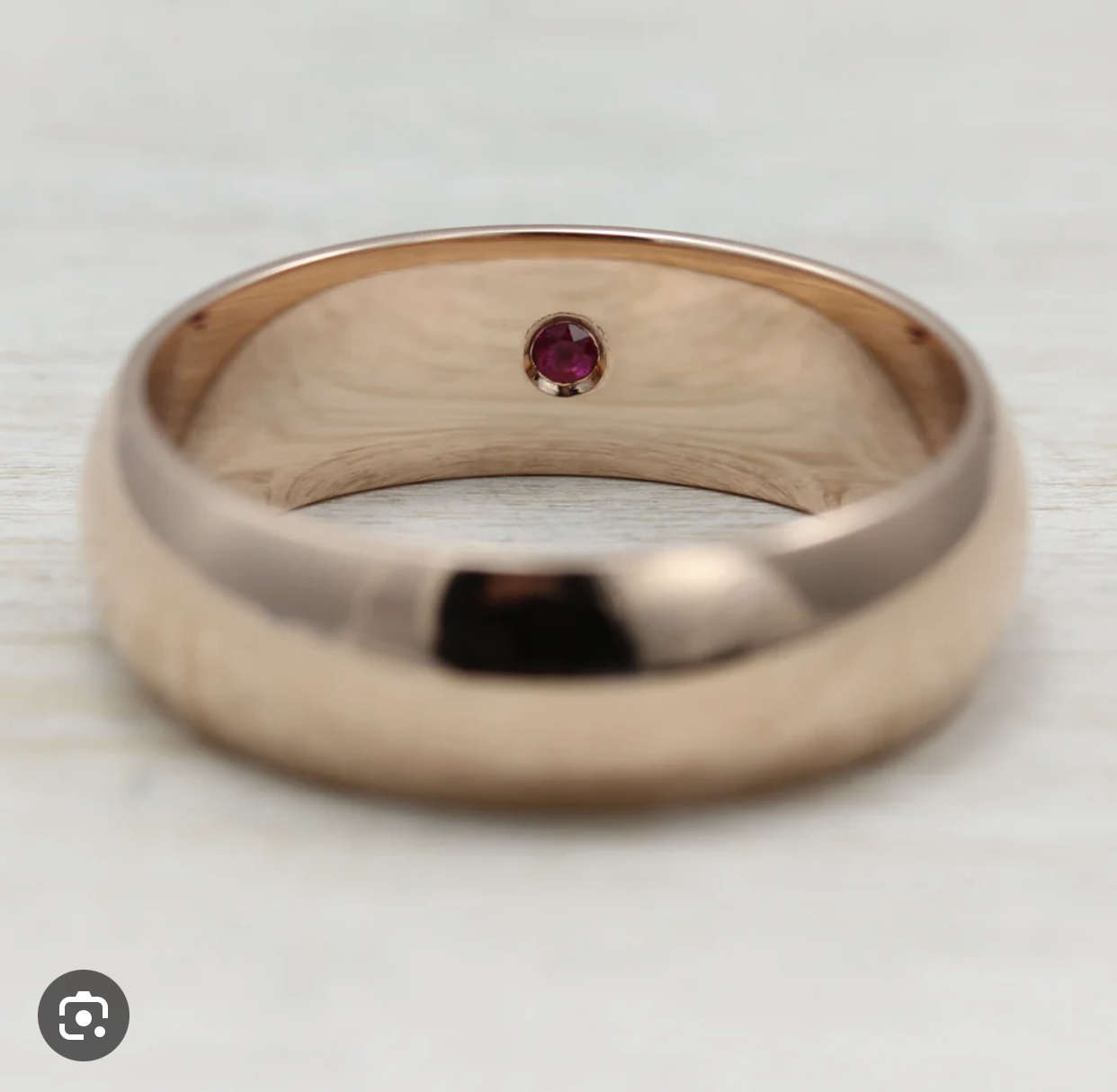

Добрый вечер,
Пыталась найти видео о специфике закрепки камня ВНУТРИ кольца, но безуспешно.
Я так понимаю тут надо умудриться выкрутиться с круглым бором?
Какие есть ньюансы, поделитесь пожалуйста!

Можно и стоматологическими наконечниками обойтись в таких случаях, под 90°
