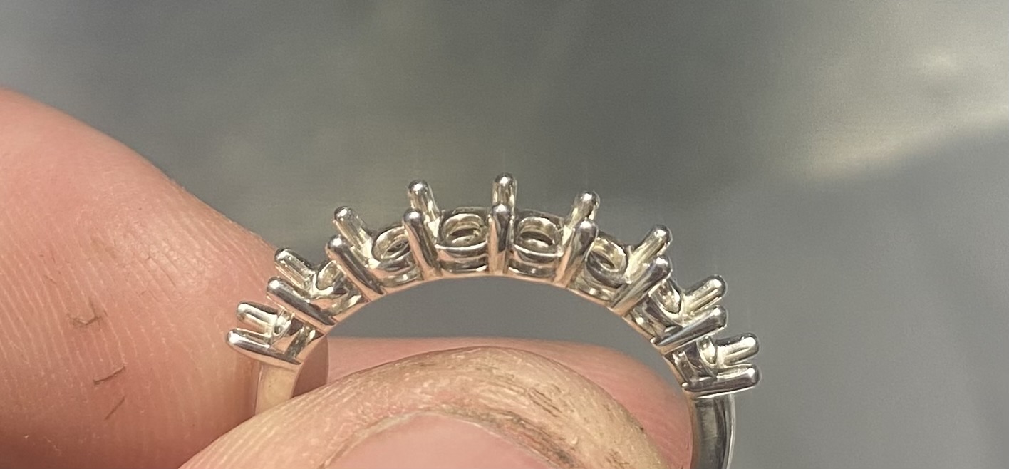

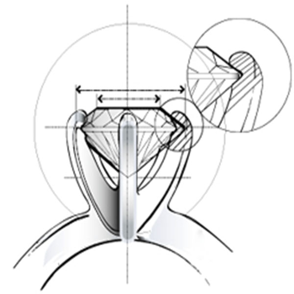

Подскажите пожалуйста, учусь крепить камни впервые.
1 Вариант
1) На какую высоту подрезать крапан? Сколько мне метала будет достаточно чтобы обжать
камень. Хотя бы в процентом соотношении (70/30?)
2) Крапана тут закруглять чашевидным бором? Или корневерткой
3) Под каким углом подрезать крапан? Для самых дешевеньких фионитов, чтобы они точно сели
4) Какую в итоги форму должны принять края крапанов в закрепленном случае?Остаться круглыми? Или?

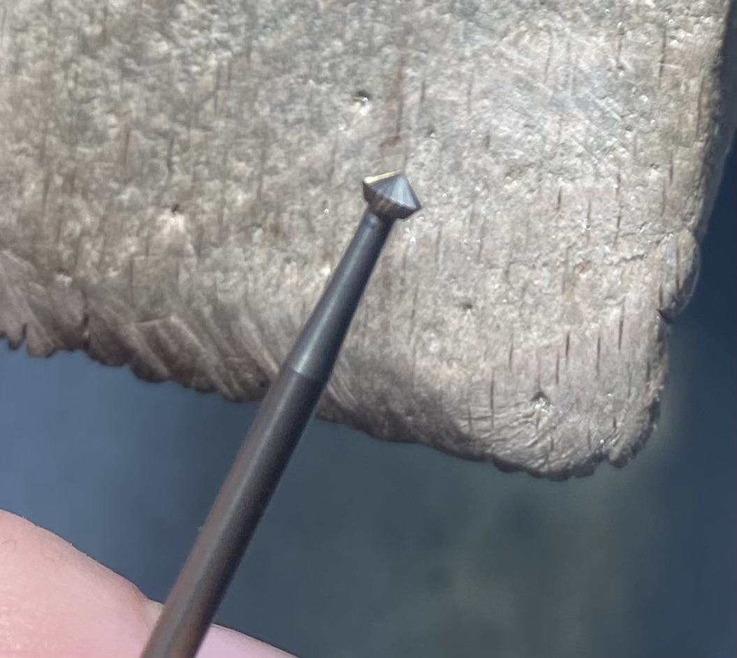

Имею вот такой подрезной бор!
Изменено: Fire Fly - 22.11.2023 15:24:43
Регистрация: 16.05.2007
Сообщений: 1771
Голосов: 48 / 7
этим бором и создать угол

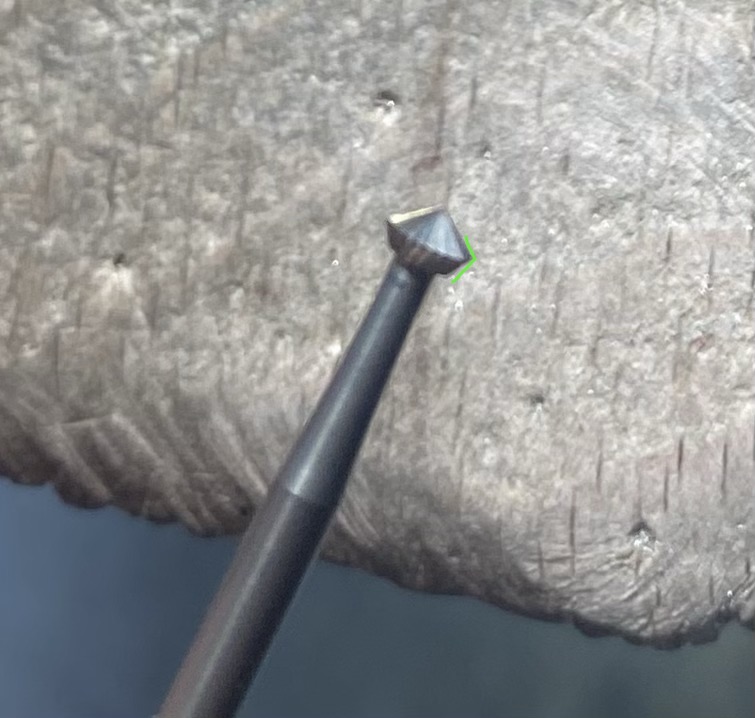

yurchik, yurchik,
этой частью?

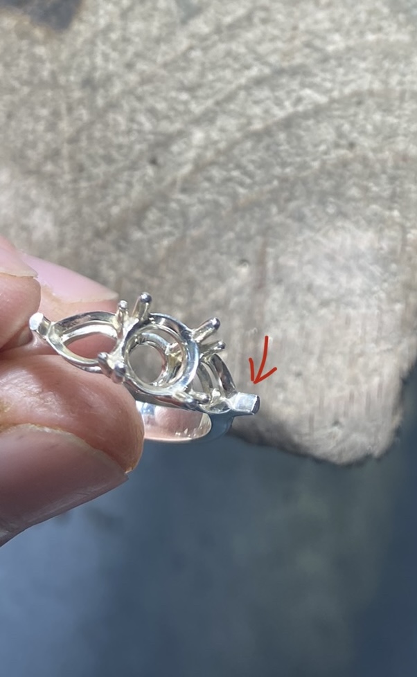

Регистрация: 20.10.2023
Сообщений: 31
Голосов: 0 / 2
Народ, подскажите как тут закрепка должна выглядеть? Посадочное тут чем делать? посадочным/подрезным? Прошу помочь. Штихелем подрезать «крапана» по середине, а дальше корневерткой задать корнера??
Просто даже как тут камень поставить не знаю.
Посадку можно делать сферическим бором, затем разделять крапана флахом, наваливая каждую половину на свой камень. Корневёртка тут не нужна.
Сообщений: 31
Голосов: 0 / 2

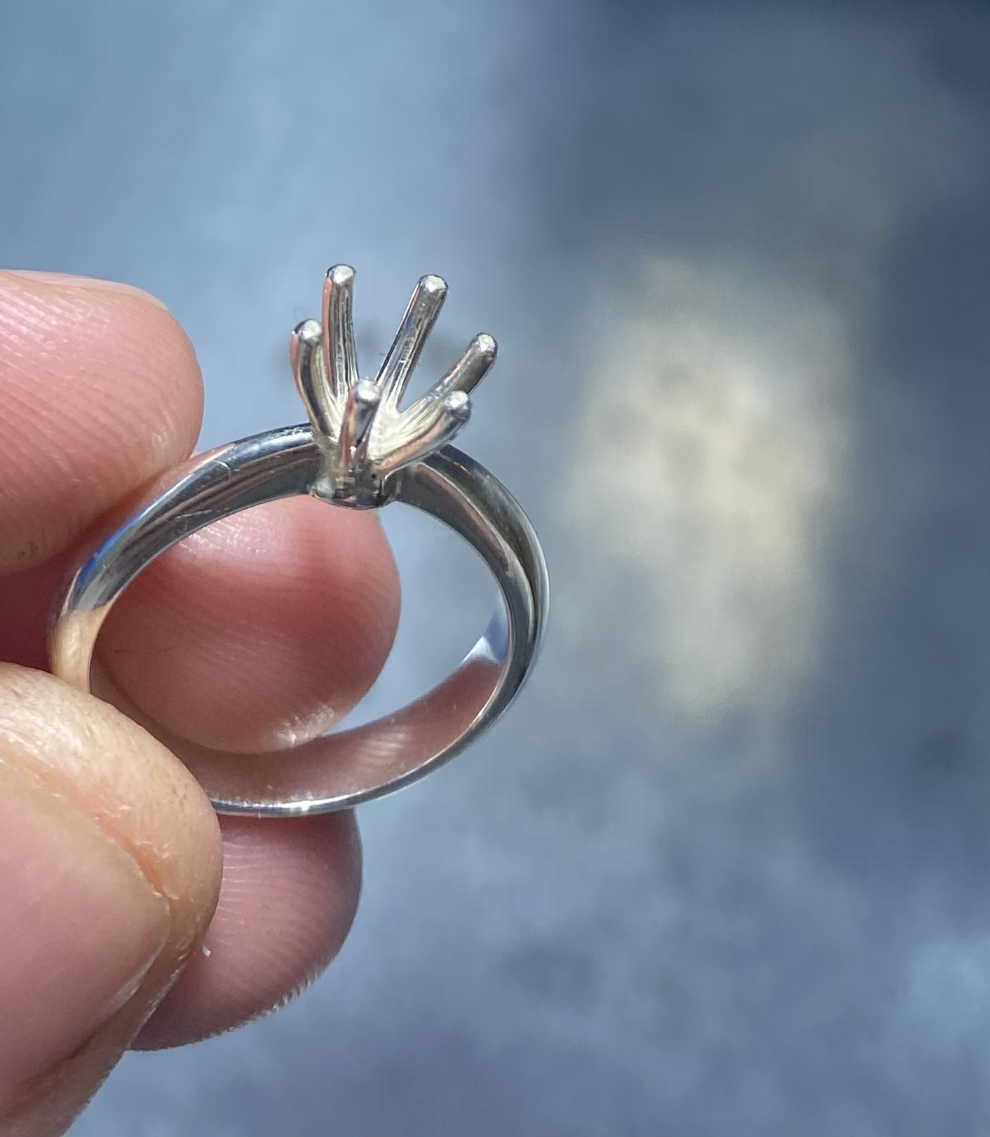

Подскажите, тут нужно крапана подрезать прорезным, вставить камень и потом крапана свести параллельно друг другу?
Fire Fly,
Совершенно верно. Смысл такой же.
