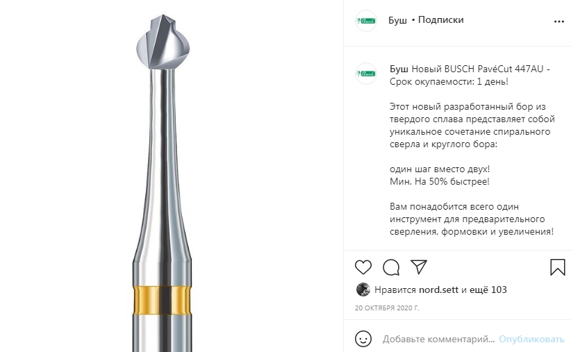

В Инстаграмме увидел ролик в котором используется бор непривычной для меня формы.
Такие где то продают или сами перетачивают из чего то подходящего?
Автору задал вопрос, но пока тишина.
Ссылка на кино

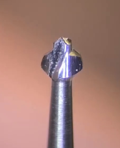

Скорей всего, переточенный. Поиск по картинке ничего не дал.
Немного покопавшись, нашел первоисточник.
Время 3.15, 4.05....,  показана работа таким бором.

Ну и наконец сам производитель.
Далековато немного, но когда нас что останавливало.)))
Хочу такие
Для мелочевки, из того, что встречалось, кажется  самый  лучший вариант.
Цены не вижу
В третьем сообщении е-мейл, надо списаться и уточнить.
Шикарные борики. Хочу такие!
У меня где-то валяется их шаберный бор из стали рублей за 300-400, на твердосплавные не решился, они 6 лет назад 1600-2200 стоили в Руте (в Юмо подешевле, т.к. их Юмо и завозил). :biggrin2:
Кстати, можно же Юмо и спросить, в какую цену завезут:
https://jmo.ru/catalog/12_bory_i_nasadki_dlya_bormashin_/bory_pretsizion­nye_busch_/bor_pave_tvs_busch_/
Что-то тормозим. :biggrin2:
Блин, шаберные уже 466 рублей.
