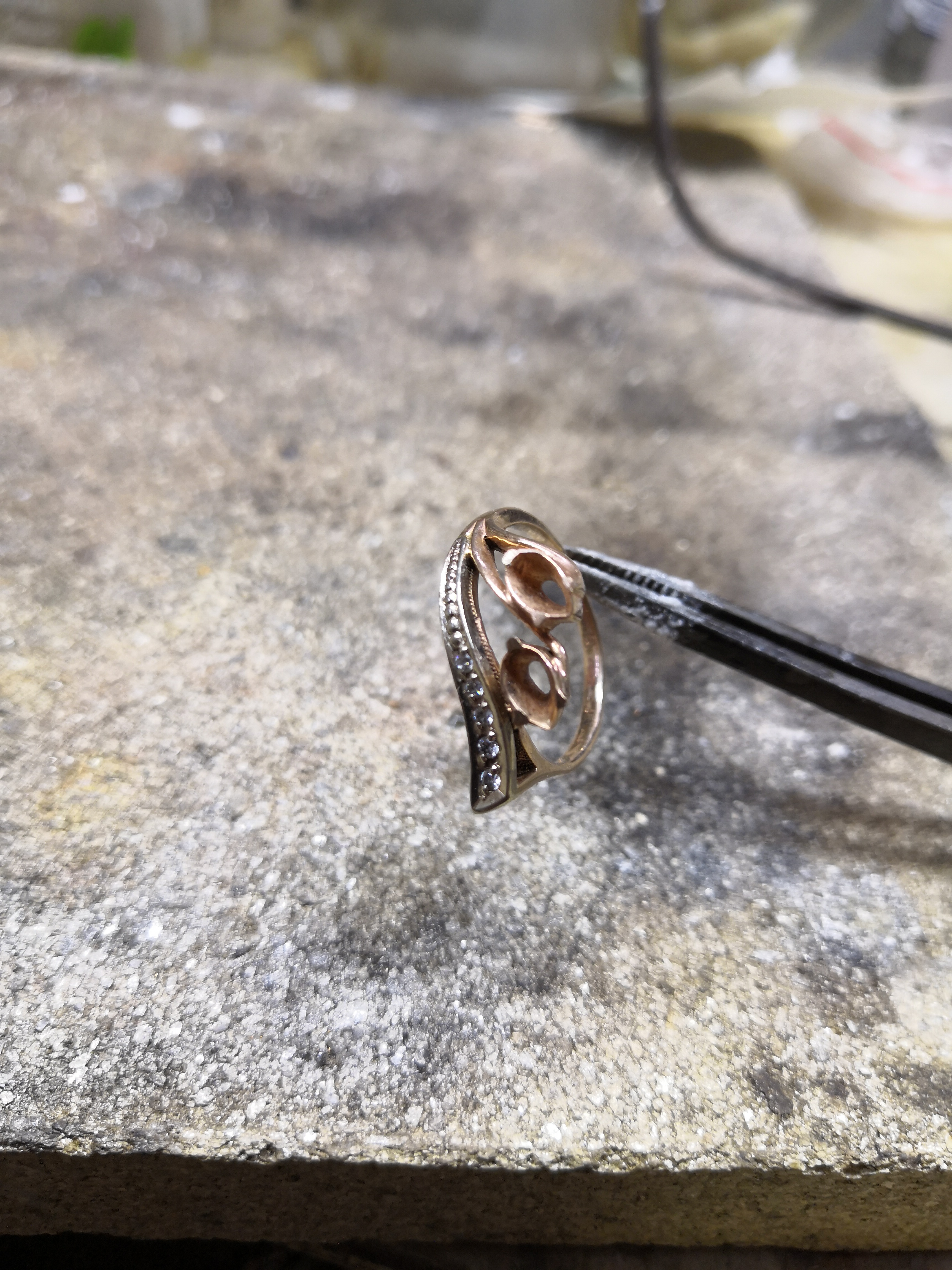

Темы по ремонту ненашол поэтому напишу сюда, приваривал крапана китайским сварочником ,пробуривал и нагревал кольцо проблема в том что немогу отпустить метал так как вокруг основного камня идут брюлики ,так понимаю что от реской перемены температур потрескаются,каждый раз как только пытаюсь сгибать крапана над камнем они отламываются ,основной камень рубин, тоже по глупости его пробурил и пробовал крапана приваривать прямо над ним так он у меня в двух местах треснул ,сам ремонтами не занимался поэтому не прикидываю сейчас делать , если выберать все брюлики то прийдётся и там крапана перепаивать ,посоветуйте пожалуйсто что делать
Сообщений: 4632
Что мешает нормально, припоем, припаять крапана? Горячим в отбел не кидать и все дела.

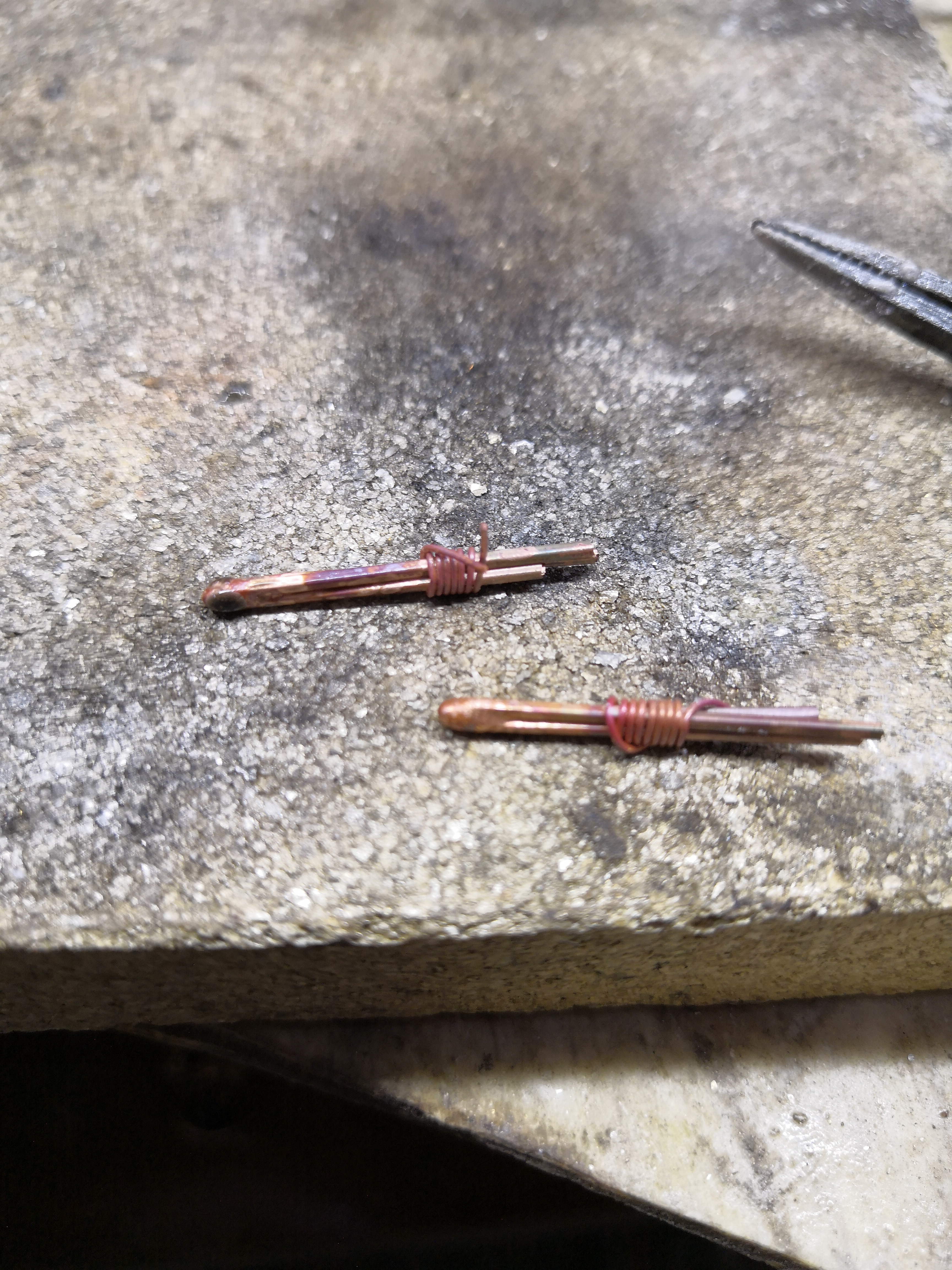

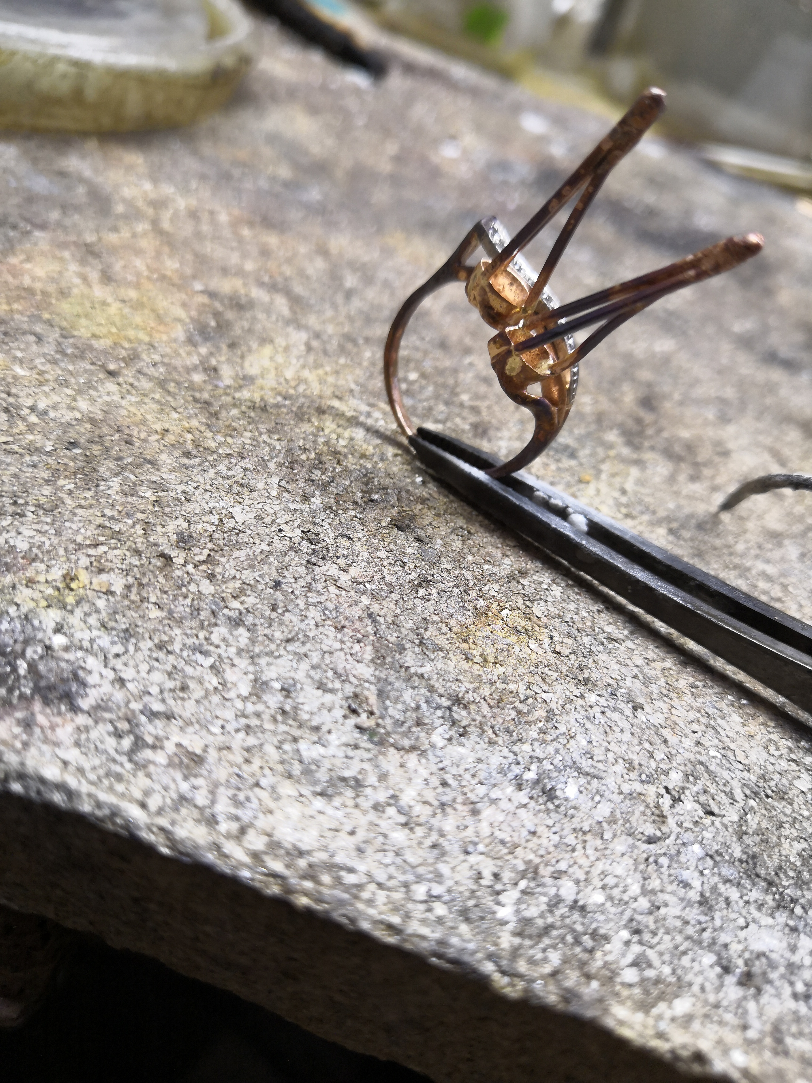

рубин если без трещин опасных и брюлики температуры не сильно боятся......
делается это так... спиливаются обломки... делается из проволоки ,,паук,, то есть берется кусочками проволока и связывается в пучок нихромом к примеру... и на конце все оплавляются горелкой в шарик.....не припоем а именно сплавить... потом выравнивается, выгибаются по месту и торцы проволоки и крапанов припиливаются... чтоб хорошо прилегали по месту... потом паучок флюсуется и наносится припой... но не индиевый или с одним кадмием...а нормальный ..типа №4 ГОСТовский... и потом не обуривается а оборнивается :biggrin2:
борную кислоту перенасыщеный раствор нагреваем и провариваем колечко... зажимаем в пинцет и укладываем на леткал... и прикладываем паук и греем кольцо потом к месту спая... мягким пламенем равномерно прогревая....... припаялось... остыло...отбел... кусачки..и тд.....
борная кислота не раьедает камни и дает стекло на поверхности алмаза... иначе он окислится.......

Паять крапана по одному - неблагодарное занятие...
а и не говорил по одному паять... ставится пучком  нагрел все  разом  припаялось..потом срезал......

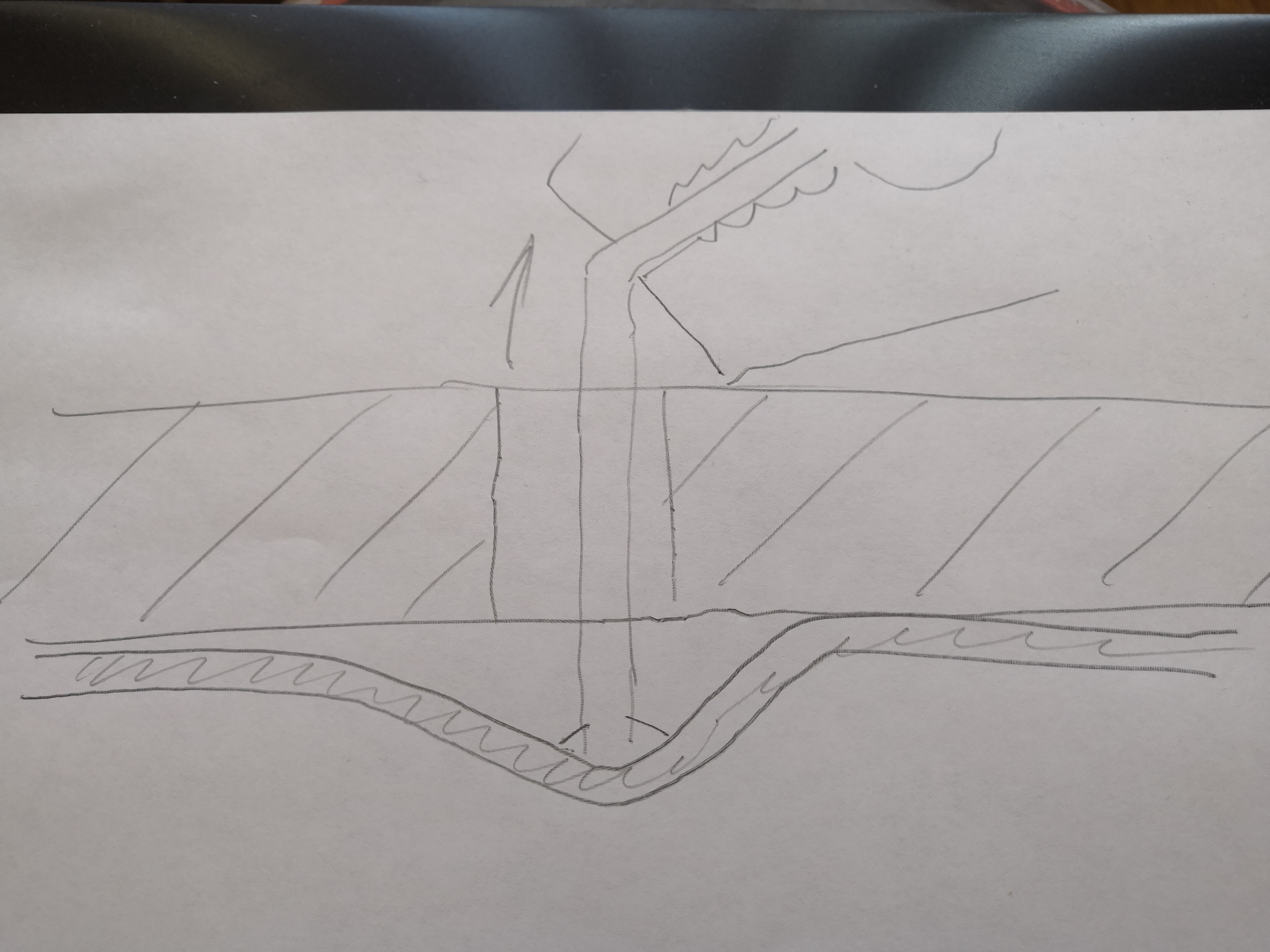

Не знаю, но я советую как делаю, вот пример, был отломан один, но все уже проношены и камни укоцаны, хоть и мелкие но клиенту дороги как память и все в трещина...

Пучком - оно конечно... Но там мяса навалом, не проще ли все-таки новый каст впаять?
Там мяса столько, что сначала бором шариком наметить, а потом сверлом просверлить.Вставить новые крапана и пропаять.
Паучки дело хорошее, когда засверлится некуда, а новый каст это вообще монументально.
