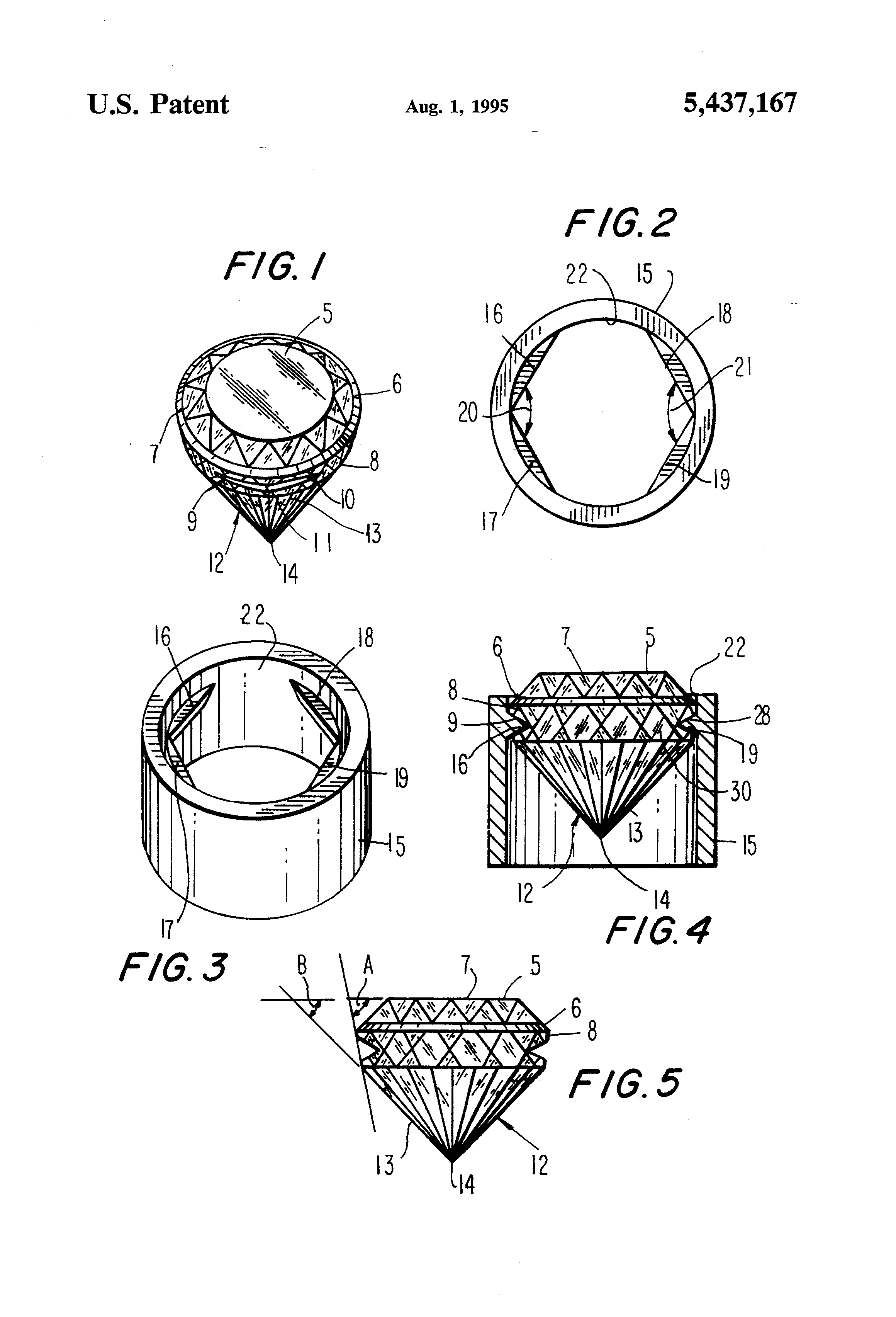

А до них, в начале 20 века свой вариант невидимой закрепки предложил
Жан Батист Жозеф Шоме. В сети есть информация, очень интересно, но лучше искать через гугл.
В этом ролике можно увидеть как выполняется канавка. 1.48
https://www.youtube.com/watch?v=FwD0KlFALRk
ну и здесь немного.
https://www.youtube.com/watch?v=d-za5ALN4Uw

Про квадраты всё понятно,а как насчёт кругов ,не у что точно также с пазами ,или действительно под вакумом Шопард.(об этом немного не понятно)
Спасибо всем .
Zolann,
В круглом так же. Мне видится гладкий каст с несколькими вырезами (2-3), остающиеся между вырезами сегменты держатся за канавки в камне.
Примерно так.
