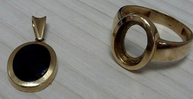

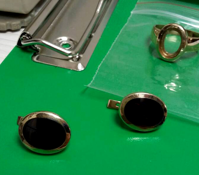

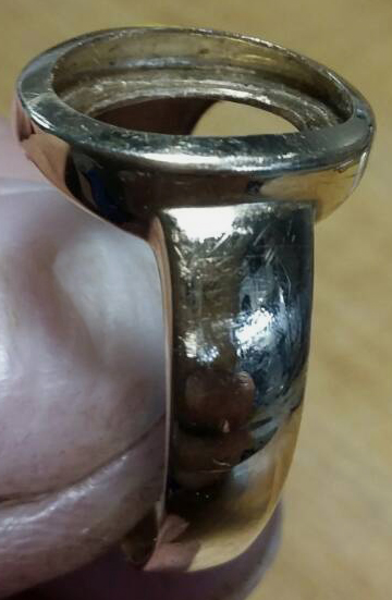

У клиентки есть комплект, серьги, кулон и перстенек. Все в едином стиле и все с гранатом. На перстеньке уже трижды вылетал камушек, его находили и вставляли, но крайний раз не нашли...

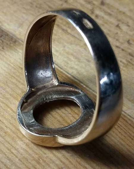

Судя по тому что я вижу, отпечаток клея, на нижней площадке... камень или был (для облегчения ремонта) после очередного выскакивания обточен для посадки чисто на клей т.е. без глухой закрепки. А может так было и изначально... не знаю :(
Видно что комплект, литье. Неужели вид глугой закрепки изначально планировался как бутафория?

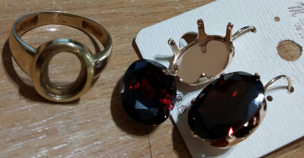

Клиентка без особых претензий, она с этим перстеньком и картошку копает и на фуршет идет :biggrin2:   Понятно что хочется именно гранатик, но если угадаем с цветом какой-нибудь китайской синтетики, она тоже будет не против :)

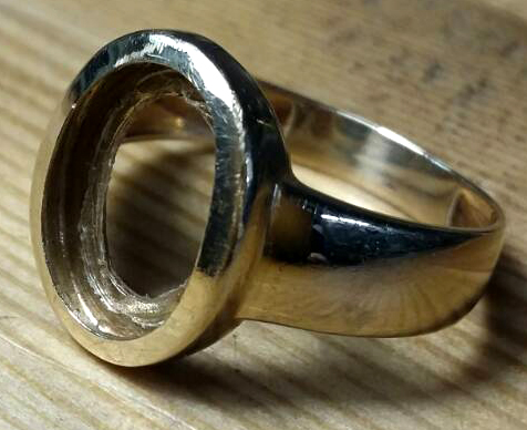

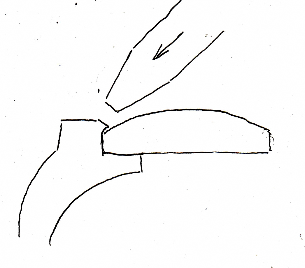

Но меня сейчас больше занимает вопрос, как полноценно (технически) сделать вставку чтобы не тупо в размер с верхним бортиком и на клей, а именно полноценная глухая закрепка?
IGOR62,
А в чём проблема-то? Я даже не понял...
Тебе нарисовать как она должна быть?
Сильно сомневаюсь, что тебе от меня подобные эскизы, объясняющие суть глухой закрепки нужны.
Или поставь вопрос иначе, чтобы я его суть понял и реально смог тебе помочь.

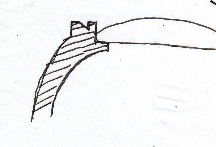

На кольце очень широкий край. Разделать его штихелем под глухой каст.
Всё верно, Олег! Это можно и изначально при изготовлении кольца сделать, а можно и после такой неудачной конструкции исправить, как ты показал.
Осталось ограгить камушек и дело в шляпе! :trubka:  :biggrin2:
Тут другой вопрос...стоимость то такого камешкс(гранат) не копеешная! А фин-гранить есть кому?
Мне кажется купить овал граненый фин...и срезать лишнее...
А по уму-тетка "потянет"? :trubka:  :(  :biggrin2:

До 4-5 р. вместе работой и камушком вроде согласна. Конечно ей хотелось бы гранат, но можно и фианит но желательно в цвет ибо комплект

Как вариант, можно и гнездовую закрепку сделать (цыганскую).

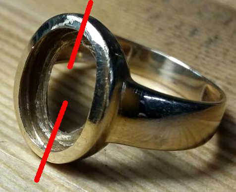

Имея ПАК, у меня возникла варварская идея... Сделать распил :biggrin2:
для полного удобства подгонки камня можно и шинку резануть
потом подогнать камень и заварить...  :trubka:

IGOR62,
если справитесь с пуком то будет лучше, так как мяса для камня не так уж и много, вверх широкий но тонкий.

Олег Николаевич, предлагает рабочие варианты, но мне нельзя уходить по дизайну от кулона и сережек...
Цыганская закрепка дизайн нисколько не изменит. Накрайняк, можно и по серьгам гладилкой пройтись. Навести и на них эту фасочку.
