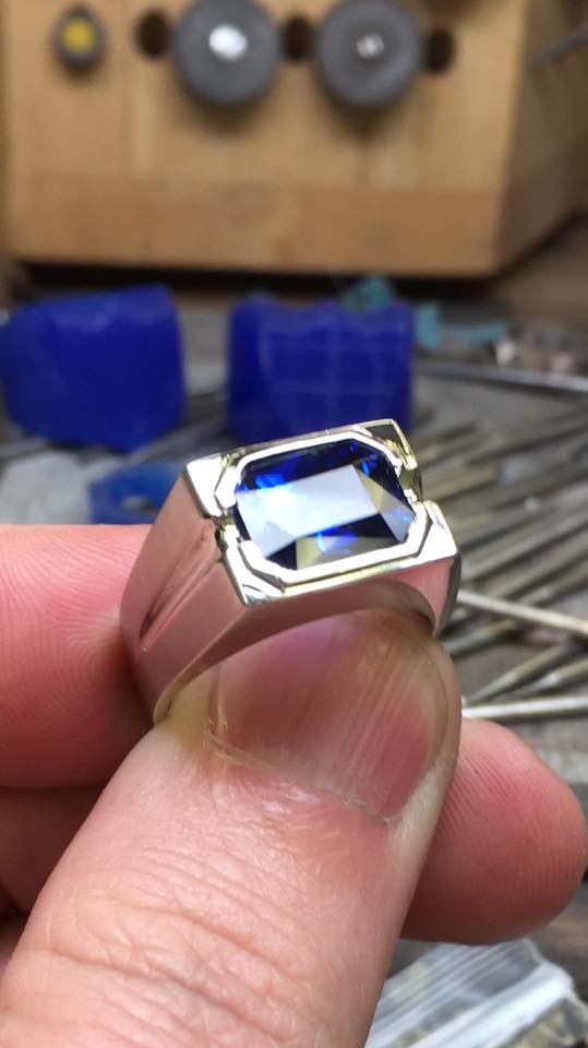

Привет Форум!
Делаю перстень, не много промахнулся с размером каста, пришлось его спиливать.
Вот теперь думаю как изготовить каст.
Планирую изготовить пластинку из белого золота, подрезать штихелем контур и закатать...
Опыта в ручном изготовлении кастов не имею поэтому прошу огласить ваше мнение
Если я неправ, поправьте!

Посадка больше чем камень я правильно понял?

У тебя там 4 угла, туда прям крапана просяться) делай пазы под проволоку и паяй крапана.

Отверстие в перстне в данный момент вровень с размером камня...
Я думал на счет крапанов, но это не практично будет... камень полюбому вылетит у мужика. нужен глухой каст...
Изменено: stasprib - 06.04.2017 13:36:50

Как вариант, на каст паяй рант, камень вставляй снизу и крепить тоже снизу
stasprib,
Сделай фото кольца с лежащим на нем камнем сверху, что бы понять что куда можно навесить.

готово. крапана наверное самый вариант.

stasprib,
Можно что то типа -

А ниже его посадить можно, место позволяет? Или шип выпирать будет?

Если хочешь в глухую ,то пояй  узкую обойму  ,посадка под камень уже есть я бы еще площадку немного припилил,чтобы каст был потолще . :)
В том то все и дело что все в притирочку.... ниже никак, я даже думаю желательно напайку сделать пластины сделать...
металл кстати 750-ка чертовски приятно выглядит!

Если накладку будешь делать, делай из белого, выглядеть будет лучше. Делай посадочное место в белом и вглухую закатывай. Или накладки из белого, типа как Александр показал.

Раскатать белый прокат в полосу чуть выше рундиста, сделать овал и напаять сверху, обжать и подрезать.

Люблю клиентов, которые золото не экономят. :biggrin2:
Толстенькое, клёвое.
По мне, так просто с крапанами, скучновато будет. Просится на верхушку, что-то насложное но достаточно фактурное.
Да и сам думаешь, что напайка сверху нужна. Главное эту думку не загнать обратно. :fegh:

Неее. У меня другое просится. Кольцо-то мужское. А твой каст, скорее женский.

Клиенту нужно попроще, без вычурных элементов, посему форма основы примитивная.
Посмотрим что получится фото приложу в тему.
Пока думаю сделать с напайкой и крапанами из белого...

Можно сделать накладку прижимающую по периметру камень сверху и приклепать её. Заклеили можно пропустить по углам площадки кольца, а можно и опустить на бока. Можно прикрутить болтами.
