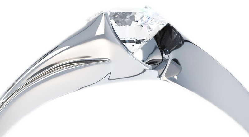

Здравствуйте!
Заинтересовался пружинной закрепкой (или полуглухой каст), но не смог найти информации о том, как это делается, какие требования к металлам и так далее (не профессионал в ювелирном деле).
Собственно, очень впечатлился вот такой работой, выглядит нереально трудно, но все же очень интересно, как же это делается.
Заранее спасибо!

Это Tension Setting, наиболее близкий перевод, наверное, действительно "пружинная закрепка".
Да нет там ничего "нереально трудного", все достаточно просто.
Требования к металлу, да, есть. Он должен быть достаточно упругим, чтобы надежно удерживать камень.
Обычные ювелирные сплавы редко обладают такой упругостью. Ну разве что белое золото с никелем...
Поэтому часто используют титан или нержавейку.
Частично недостаток упругости можно скомпенсировать увеличением профиля изделия (кольца).
Мне вот не так давно захотелось ради интереса сделать такую пружинную закрепку из серебра, а оно еще помягче золота будет... Пришлось немного импровизировать со сплавом и его искусственным старением...
Вроде получилось, девушка носит его достаточно неаккуратно, но камень держится намертво...
Стадии изготовления см. на прилагаемой иллюстрации (не помню, откуда я ее позаимствовал).
