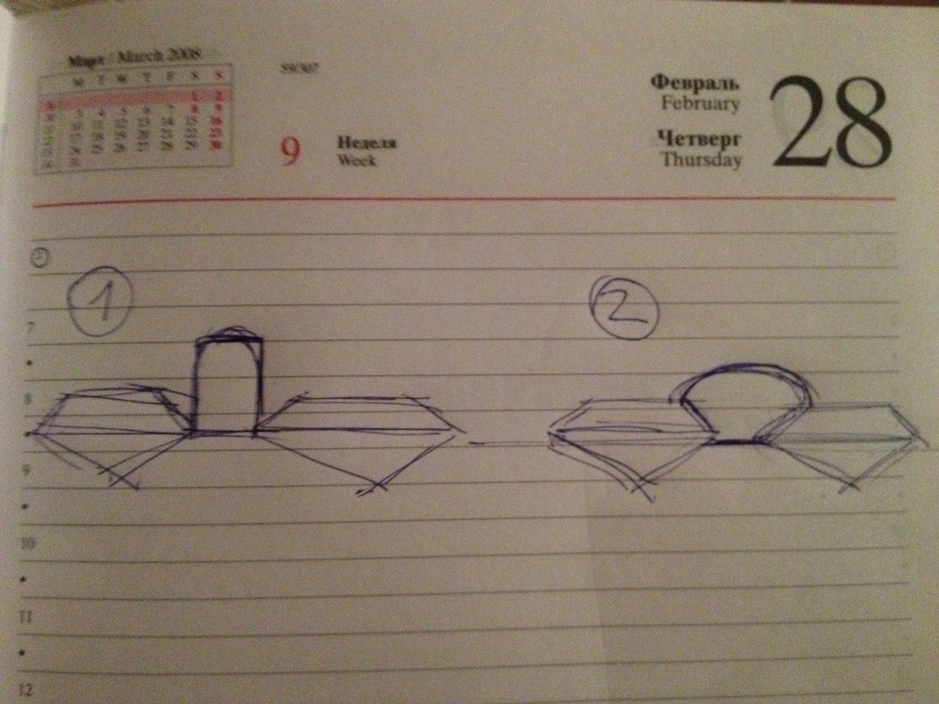

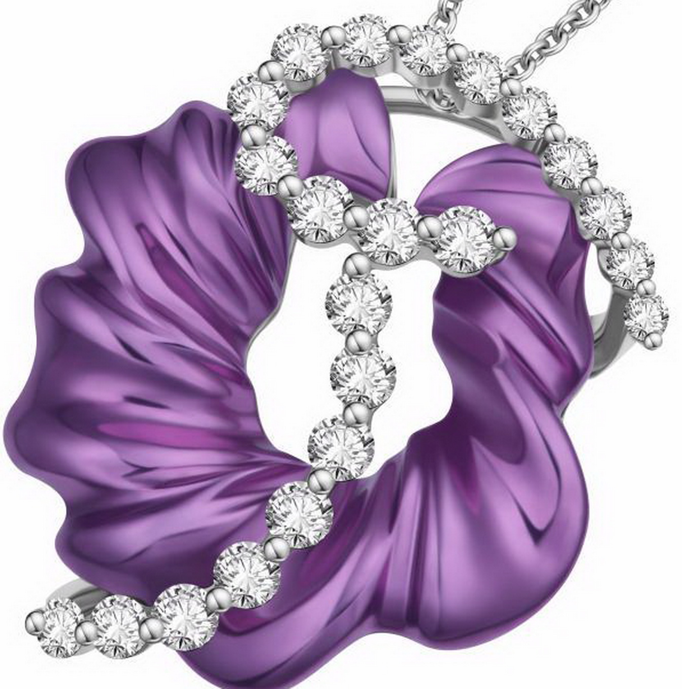

► В дорожке два соседних камня крепятся на общий крапан , Фото прилагается
Регистрация: 17.02.2011
Откуда: City
Сообщений: 13
Объясните, пожалуйста, как так закрепить камни?
UPD
Я предполагаю, должно быть, как на схеме ниже:
1 крапан задавливаем по принципу заклепки на два камня
2 накатываем шарик
Изменено: Matv!ck - 08.04.2015 18:56:48

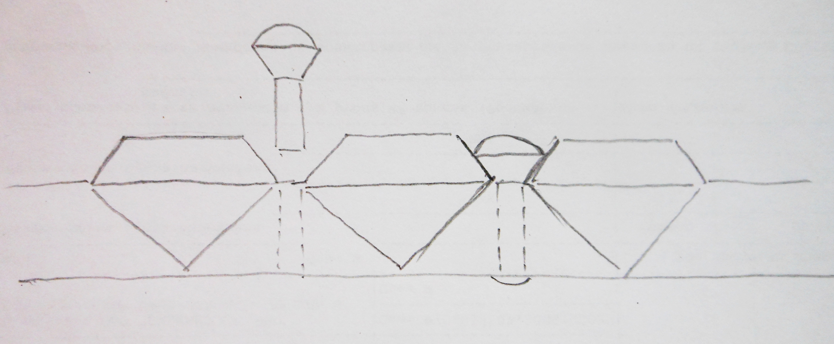

(pavelyuvelir 11.04.2015 21:14:14) Снизу гайкой (камень если выпал-новый ставить одно удовольствие)
Ну и контрагайкой ещё зафиксировать, чтоб не открутилось.
Достаточно гайки сделать корончатыми и законтрить шплинтами.
А что вы смеетесь. Болт насквозь бусины вворачивать  частенько приходилось , подтягивал  ухватившись за резьбу. Лишнее откусывалось и расковывалось .

Обсуждаем принцы закрепки, надо будет и двоечки прикрутим. Можно сделать винт подлиньше и в крутить его выше описанным способом, а можно и к шляпке подпаять державу,  а после вручивания откусить, шлифануть и полирнуть. Что бы не выкручивалось можно применить контрогайку, расковать изнутри, подпаять (лазер или эл. исовой сваркой), в крайнем случае перед вручивания смазать резьбу клеем.
UPD
2 накатываем шарик
закрепить можно,так как вы и нарисовали. ДЕРЖАТЬСЯ НЕ БУДЕТ. поэтому заморачиваться такое изготовить смысла нет.
_arsen_,
Ну почему же не будет, если посадочное место выбрано конусом по форме камня, все получится.
