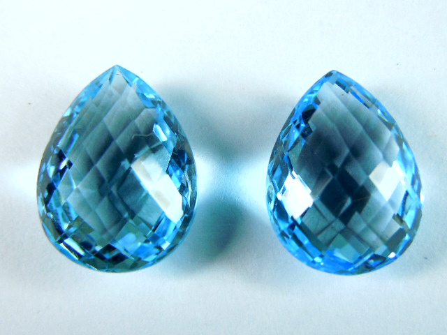

Вот можете смеяться но не могу придумать как закрепить такой  камень

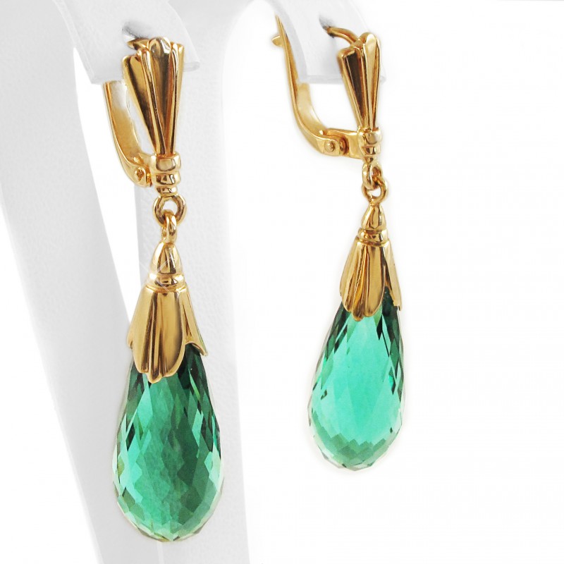

И чтоб получилось примерно вот так
Дело в том что сверлить запретили и насечку сделать не разрешают , получается (я так думаю) что только клеить , а клеить страшно т.к. камни не из дешёвых , но если всё таки кто то клеит то скажите чем .

Ну не знаю как вы а я бы только на клей не рискнул сажать. Отвалятся. А что это за очень дорогие камни. На вид вроде обычные топазы свисс. Этож не сапфиры. Поэтому пусть клиент решает либо красиво но ненадолго либо красиво и надолго. А если камень выпадет то может и покоцаться или вообще потеряться. Об этом они не думают.

Делал подобные изделия с каплями и не раз, мой Вам совет, если не сверлить под штифт, то лучше отказаться от заказа и не иметь головную боль, тем более что угол вершин великоват.

 фото взято из инета , форма абсолютно такая же , камни александриты , мой коллега готов просверлить ,я готов сделать всё остальное но пока не срастается .  Карат с четвертью каждый камень , если потеряется и предъявят мне ...  придётся дачу продавать. :)

Блин а я думал топазы свисс и по виду очень похожи. Не разу не видел и не слышал про голубые александриты. Обычно они фиолетовые. Ну да ладно дорогие значит дорогие.

вы так и не поняли , фото взято чтоб показать форму камня. :)
