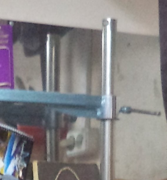

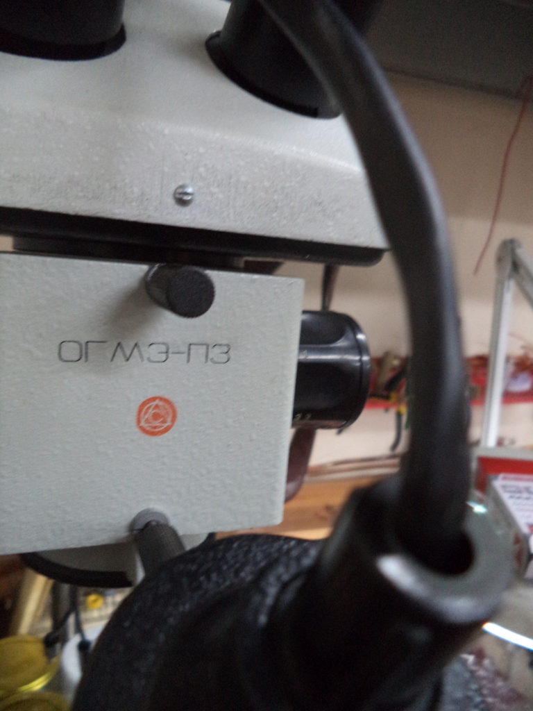

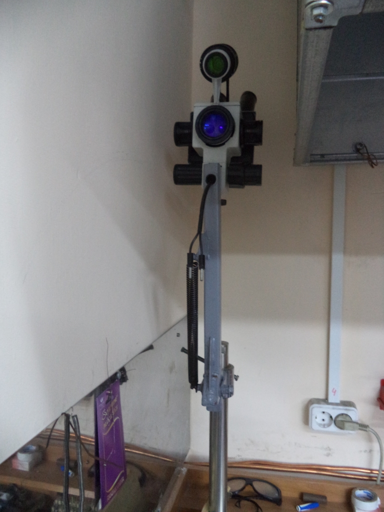

Здравствуйте коллеги, пришло время и возникла необходимость в микроскопе. Видел один не плохой вариант крепления, микроскоп стоит крепко, нет дрожания. У кого как сделано, кроме боковой подачи. Хочу чтоб откидывался вверх. Буду благодарен за предложенные варианты. Вот собственно мой микроскоп и штатив. Как его правильно сделать. Посоветуйте, какие нюансы существуют

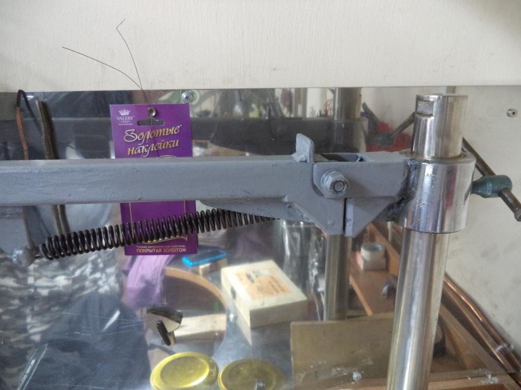

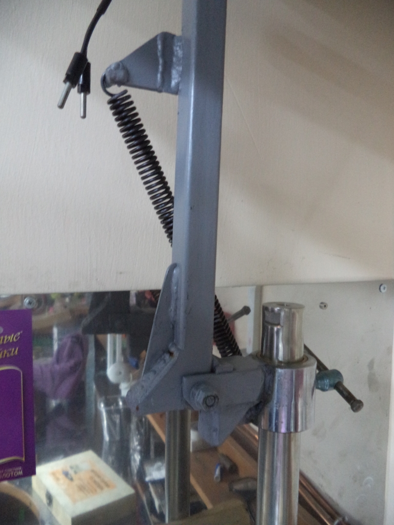

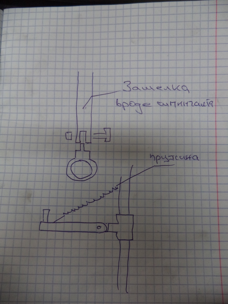

Если тебя устраивает твой штатив, можно использовать его в качестве основы, и сделать на нём шарнирный узел чтоб откидывался вверх и фиксировался внизу.
Kolyan26rus, спасибо за штатив, рад знакомству. Приедет пневмоштихель Вольдемара, буду пробовать работать с микроскопом и отпишусь потом о штативе. Приятно работать с человеком, понимающим в технических нюансах больше чем я.

Стас,вместо пружины можно поставить амортизатор от багажника машины,он работатет в 2 направления. :)
Владимир, отлично и этот вариант, Николай так уже делал. Мне нравится, посмотрим как покажет в работе.

Спасибо за предложение, но я доволен своим, пока недостатков не вижу. Всё дело в том, что все эти гармошки выдвижные дают только дрожжание перед глазами изделия, а это не есть хорошо. Штихель приедет и я буду выкладывать здесь свои работы.
