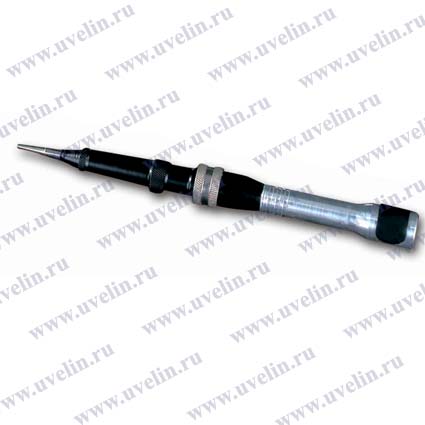

Пользуется ли кто то ударным наконечником Foredom, какие мнения, можно ли с ним закрепить камни
Регистрация: 16.05.2007
Сообщений: 1771
Голосов: 48 / 7

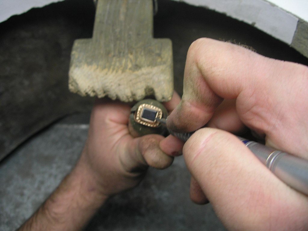

ilmar,
глухая закрепка с ним получается идеально.
и быстрей чем в ручную

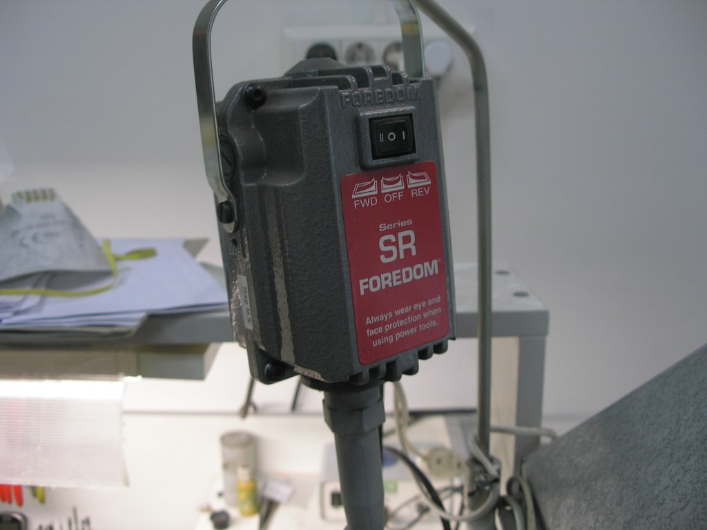

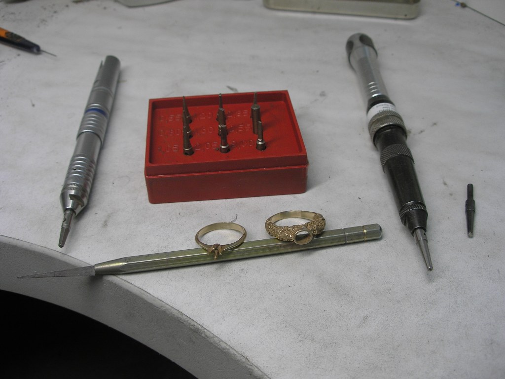

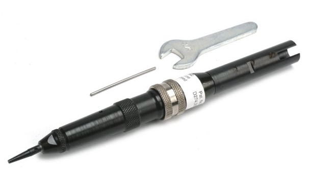

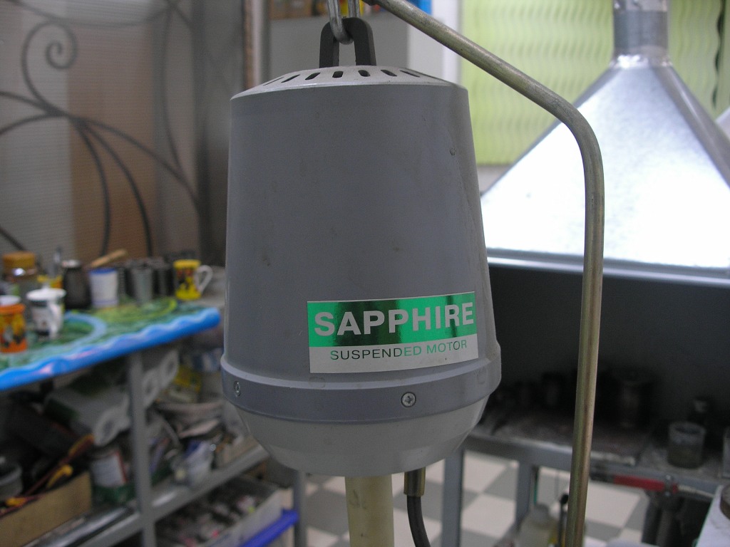

Работаю с обоими наконечниками
такими обычными бормашинами
субъективно больше нравится сапфировский наконечник и бормашина - лучше контролируются удары,есть набор насадок, у бормашины плавный пуск, минус - может соскакивать наконечник с рукава в процессе работы.
У форедома минус - резкий старт, плюс - есть алмазная насадка для матовки.
