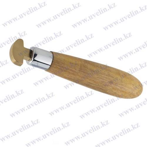

Можно еще проточить вдоль поверхности канавку, что бы не соскакивал.

Спасибо друг! Но как работают с этим давчиком?
понял что канавку можно сделать вдоль посередке...
Восковых дел extybr
Qudrat aka,
Наваливаешь метал на камень по периметру, сначала немного, после сильнее и так до тех пор пока камень не будет плотно обжат металлом. Возьмешь в руки сам сразу прочувствуешь, как и что делать.
