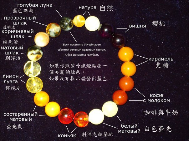

Доброе время суток! подскажите пожалуйста кто в курсе есть ли среди янтаря самый дорогой цвет ,я имею в виду по редкости и какой по цвету самый дорогой,знаю что ценится Калининградский и с Украины а вот по цветам что лучше не знаю, хотел бы попробовать поработать с янтарем просто когда будет выбор на каком лучше остановиться.
С уважением.
Регистрация: 19.03.2016
Откуда: Кострома
Сообщений: 7
Голосов: 1 / 1
piccaso,
пейзажный красивый. белый костяной ценится. медовый. все зависит от страны. европа пейзаж. арабы белый костяной (четки у мухаммеда были из белого янтаря), китайцы любят мутный медовый.
