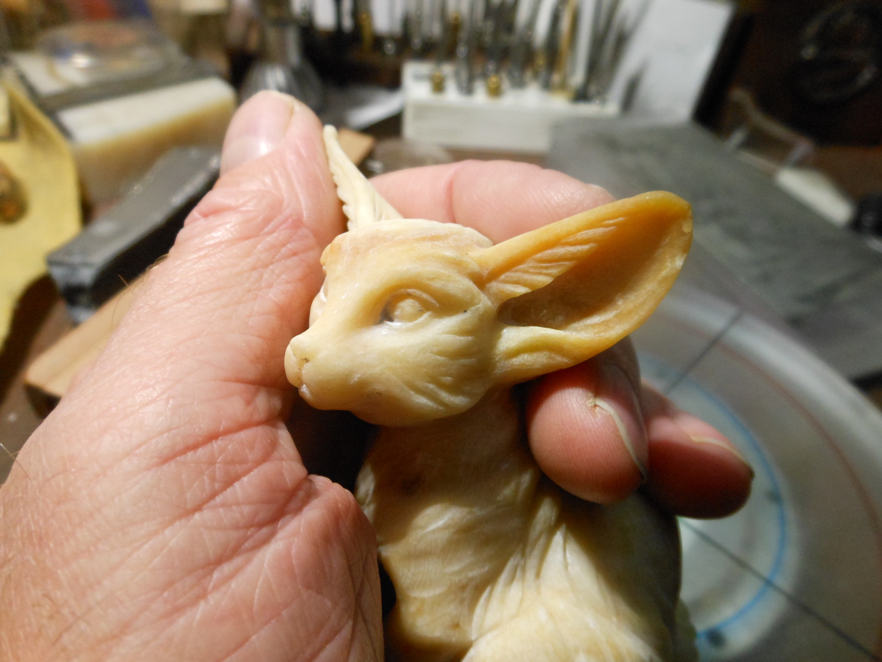

Тов. Эльген, вы на каких бабках собираетесь вот такую например работу делать?
И что тут крутить двумя руками?
Читайте внимательнее. Человек хочет порезать мелкие камешки.
Изменено: Olaf - 18.09.2018 00:08:08
На обычных, камнерезных. В сменные патроны зажимается инструмент любого диаметра, и крутящий момент, естественно, в разы больше, чем на бормашине. Олаф, вы же, вроде, питерский- неужели не работали с серьезными камнерезами? Могу познакомить.
