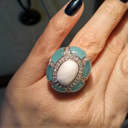

Ударила кольцом о металл, вроде не сильно, но одна вставка треснула. Теперь имеем трещину, которая слегка царапается, но это не напрягает, хочу просто укрепить, чтобы сохранить. Очень нравится это кольцо. В целом камень сидит крепко, при нажиме не пытается развалиться на части. Таких камней в наличии нет, поэтому о замене вставки речь не идет.
Заехала к ювелиру (не так их у нас много по серебру, но объехала), предложил оставить, говорит будет заклеивать трещинку клеем типа эпоксидки, но она со временем может желтить, скорее тогда суперклеем.
Такой вариант ремонта вообще возможен? Если сверху нанесут суперклей обычный, чтобы он попал в трещинку, укрепит ли это камень, не пожелтеет ли потом супеклей, кварц вообще к нему нейтрально относится, белесого пятна не возникнет на месте нанесения клей?  Может вообще не трогать, раз не шатается  или все же залить трещинку? Возможно кварц сперва полируют или он сразу будет отличаться от остальных вставок на кольце?
Мне представляется, что это как прозрачный лак что-то должно быть, сверху на трещинку покрыть.   Подскажите, какие вообще возможны варианты в моем случае.
Серебро 959+ кварц.
Очень не хочется потерять кольцо.
Заранее спасибо.

есть клей эпоксидный , называется "эп.  см. оптическая", ею лучше всего будет, суперклей (этилцаанакрилат) не подойдёт.

есть клей эпоксидный , называется "эп.см. оптическая"
"эпоксидная смола оптическая"... правда где её брать я ума не приложу.
Можно обычной эпоксидной смолой заклеить, но она желтая, будет видно.
Излишки клея стереть слегка смоченной в ацетоне тряпочкой.

Сейчас на рынке появилась ювелирная эпоксидка, сам не юзал, но видел работы, она бесцветная полность.
Неваляшка77,
Чего-то фотка с пальчиками, навеяла предложение.  :)  А если попросить тех, которые вам маникюр делают.
Там у них всяких составов хитрых. Живой нокоть склеют и выровняют. А уж холодный камень, точно одолеть должны.
Предложение хоть и шуточное, но подозреваю что вполне рабочее. :biggrin2:

Спасибо всем большое за разъяснение. Значит вариант укрепления есть и это радует. Подумалось самой нанести, но что-то брюсь сама не справлюсь, лучше специалисту.
По поводу занести мастеру по маникюру тоже думала))))) как раз на днях скол на ветровом стекле реионтировала, так там мастер именно маникюрной лампой соста на стекле сушил. Вот уж воистину все перемешалось и применение находит в разных областях. Может проще сразу к нему? (Шутка конечно же).
Вопрос по камню. А его (кварц) зачищать можно/нужно в моем случае? Он как селинит, такой же слабый? Или его можно отполировать и потом уже клеем пройтись? (Ну нет у меня ювелира, которому вот бы отдала и не спросила что делать будет). Опишите примерный алгоритм, что мастер с ним должен сделать?

двигаться нужно в направлении спец клеев уф отверждаемых, если есть изготовители витринстеклянных, то у них несколько типов клеев от густых до высокотекучих, и лампы уф , типа как лобовые стекла клеят трещины, это вам поможет, эти клеи имеют высокую адгезию и прочность

Сергей Вальтман, спасибо! Я не так давно скол на ветровом ремонтировала, вот там лампой как раз и отвердевали состав. Я наблюдала-интересно было. Но в моем случае скорее не нужно зачищать буром таким маленьким, верно? Я просто щеточкой очищу и затем капельку состава и высушу. Верно понимаю последовательность? Клей я видела у них,  он в мелком тюбике, заеду помотрю детально, но делать придется наверное мне самой, вряд ли мастер будет кольцо мне починять)))))
Лампу у мастера по маникюру а клей у тех кто сколы на автостеклах ремонтирует. Получается у тех,кто работает.  Ногтями немного иные составы? Спрашиваю к чему-мне у матера по маникюру проще и быстрее взять, но если надо я и к автомобилистам могу създить.

маникюрные мягкие и не то,  нужен для работ по стеклу..... я ж написал куда нужно плыть....

 Если будете сами клеить перед  склеиванием  нужно максимально очистить трещину от грязи и жира  вы не написали сколько носите по времени это кольцо с трещиной - это можно сделать  спиртом или бензином -потом высушить
