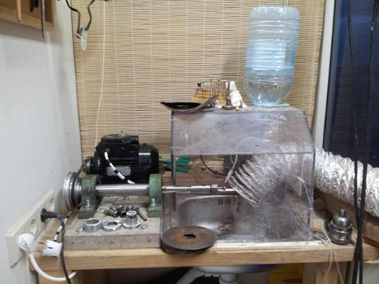

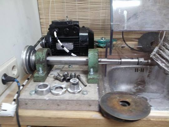

Камнерезное место состоит из верстака со встроенной кухонной мойкой, слив в ведро, автономное водоснабжение с подачей воды капельницей в рабочую зону. "Аквариум" для защиты от брызг. И, самый главный агрегат - камнерезная "бабка", шпиндель с двигателем. (Разумеется, большой объем работ выполняется также бормашинками)
Посмотрите видео.
https://www.youtube.com/watch?v=uZ3F9liQu4I
Кроме камнерезных работ, на этом шпинделе можно делать заточку и доводку резчицких стамесок и ножей, устанавливая на вал различные инструменты: заточные и полировальные профильные круги.
Надеюсь, что со временем наладим производство таких шпинделей с различными насадками.

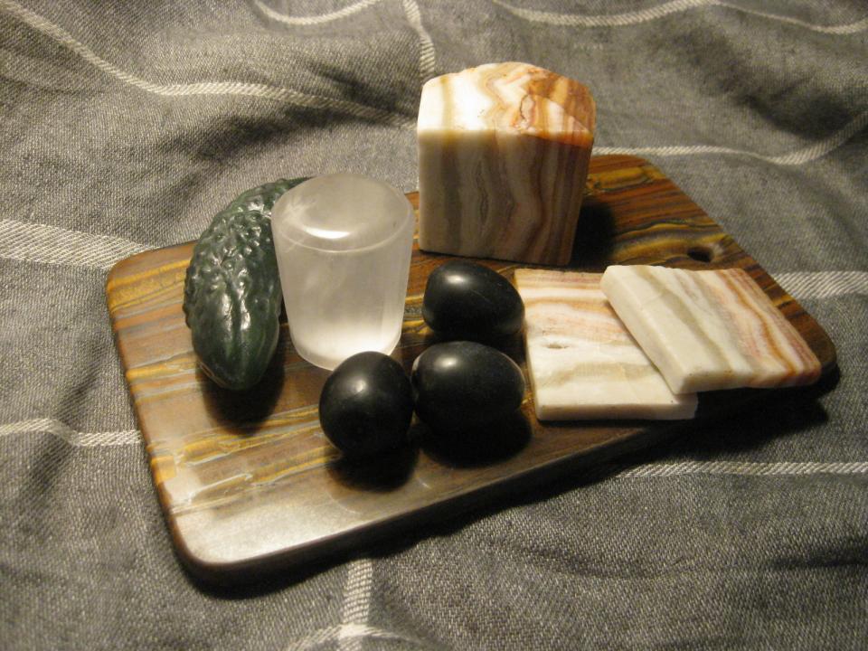

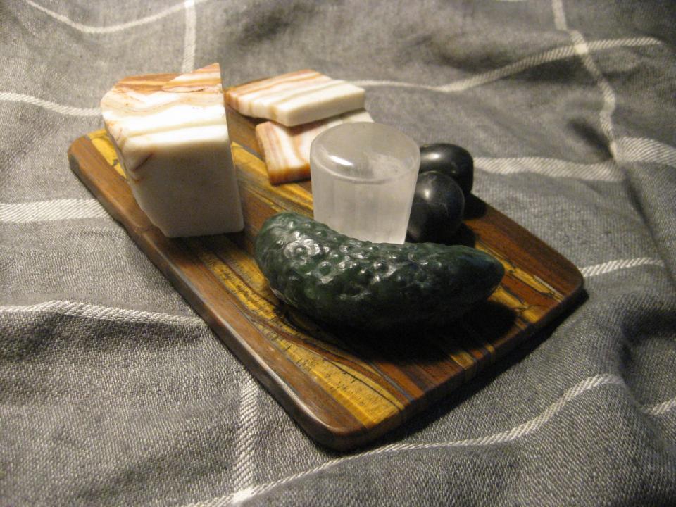

Одна из моих камнерезных работ "Один дома"
СМАЧНО! :)
Однозначно зелень.
Регистрация: 19.12.2007
Сообщений: 682
Голосов: 33 / 3
круть!
Четкая композиция! Особенно сальце и рюмочка "за потевшая"!  thumbup2
А огурец из чего? Нефрит?

Интересно что говорят соседи, когда режешь камень на балконе?   :biggrin2:
Изменено: Dagmen - 14.07.2015 19:53:20
Регистрация: 13.07.2015
Сообщений: 6
Голосов: 24 / 0
Спасибо на добром слове!
Огурец из нефрита.
Камень на заготовки пилю в деревне плиткорезом, а на "бабке" и бормашинами (спеченными алмазами) уже на балконе. Стараюсь шумные вещи делать на балконе днем, а доводку вечером.

не умничанья ради)) но если шпиндель на подшипниках скольжения делать , а моторчик на сайлент блоках ставить, то работает неслышно, между качения и скольжения разница , шпиндель когда по маслу плывет разница как лодка по воде или  телега по дороге, на ограночных когда масляный шпиндель стоит его вообще не слышно, тооллько шуршание камня. мало того нет зазора он заполняется маслом , вещ!!

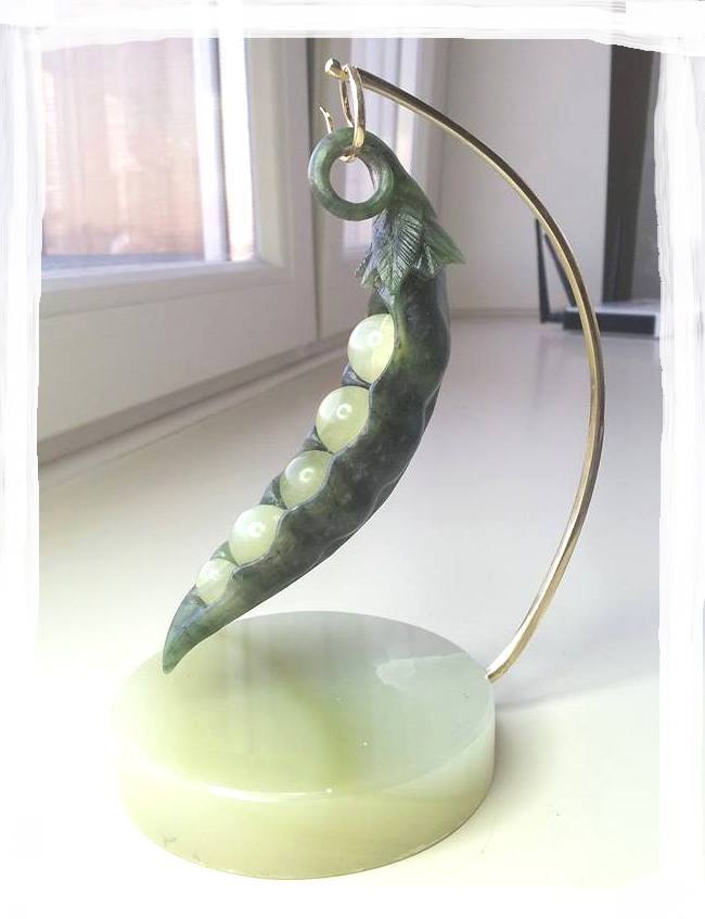

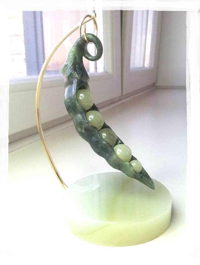

Сделал ювелирную реплику горошка, подвеску. Морион, жемчуг, золото. 5 см
