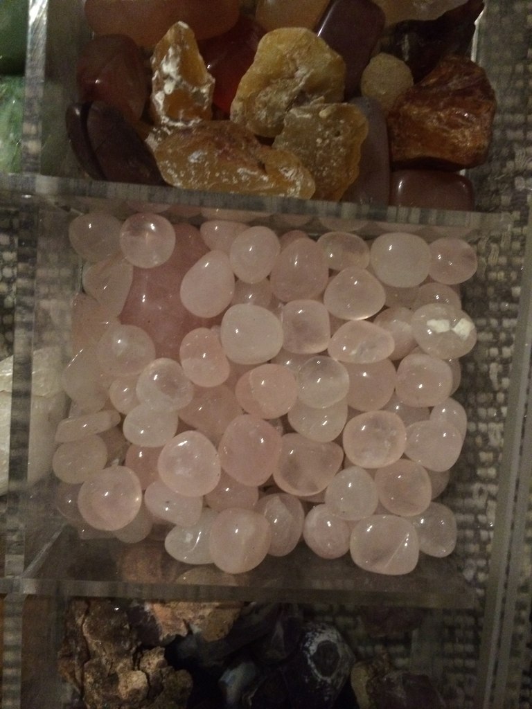

Вот такие кругляши надо просверлить на 3-4 мм внутрь. Я человек далёкий пока от огранки и работы с камнем. Можно ли чем нибудь подручным просверлить? |

Можно, алмазным сверлом или алмазным бором, обязательно в воде.

медной/латунной проволокойс алмазным порошком/пастой
Алмазным бором игольчатым или цилиндрическим, лучше тоже с вышеупомянутым абразивом, будет быстрее. Я корунд так насквозь сверлил. Про воду-Вам уже сказали.
