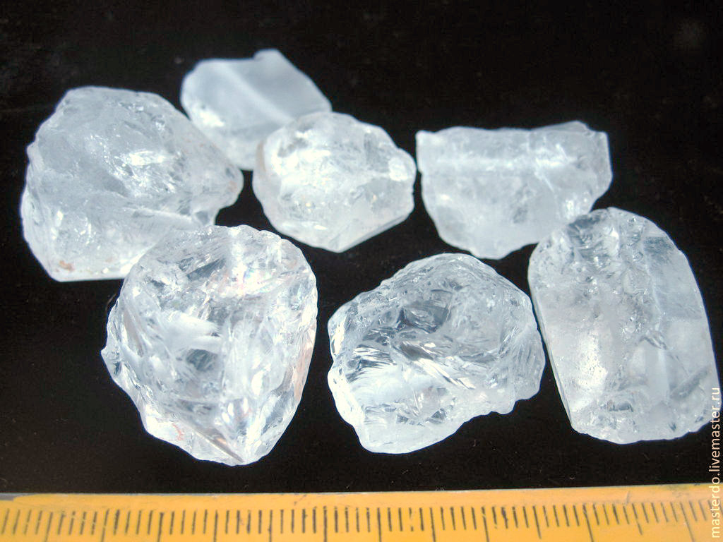

Имеются такие камни (горный хрусталь):
Мне нужно поменять форму камня, но чтоб камень при этом выглядел естественно, то есть поверхность должна быть в сколах.
Алмазным диском порезать могу, но поверхность не та получается.
Инструментом стучать, давить - в местах удара остаются мутные от трещин точки.
Вот примеры удачной корректировки камня от Германа Кабирски:

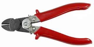

ничего себе тему обсуждате  :biggrin2:
я сырье разбираю обычными кусачками...у кварца откусываю шторы, включения от 1 мм и до 10 и получается красиво   :)
что-то типа этих....когда постоянно откусываешь сырье...внутри происходит износ (в форме овала, круга...задиры помогают зацепится за минерал)...вообщем, чем более старые кусачки, тем проще откусывать   :Lighten:

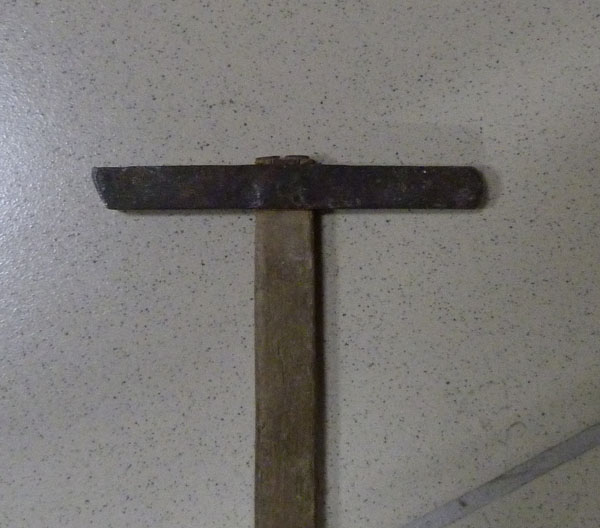

Psil1,
Твои бокорезы напомнили вот такой чудо инструмент, использовались нашими дедушками для колки сахара.
