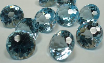

Здравствуйте господа форумчане!!! Кто может подсказать что такое огранка в стиле "Одуванчик" ? В чём её особенности? С Уважением. Странник.

"одуванчик"  форма огранки....павилион -"какобычный"..корона -вся в 6ти угольных гранях как соты...завтра выложу фотку....

"одуванчик"

Большое спасибо, Sol. В принципе понятно... Геометрией коронки не поделитесь? :wink:  Заранее благодарен. Странник.

поделимся..только у нас для 96 индексов...а лучше  его делать на 36..
приведём в порядок карту огранки ...выложу...

Sol, а у Вас нет случайно файла одуванчик.GEM  для программы GEMCAD ?
