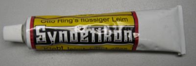

клей Sindetikon
клей Permabond
ктонибудь использует эти клеи??(предлагает Клио) поделитесь впечатлениями? как наклеивать,снимать камни??
Регистрация: 13.04.2006
Откуда: хабаровск
Сообщений: 122
клей Sindetikon  применяют при распиловке алмазов.
Но , это только компонент . Его смешивают с гипсом до
тестообразного состояния. Эту смесь помещают в оправку
далее алмаз по разметке и в сушильный шкаф.
Этот клей боится воды.
Клей вроде костный.
