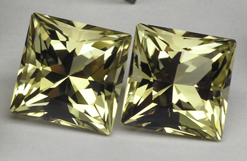

а я то дурак всю жизнь думал что ПРИНЦЕССА .это вот так... :wink:

ДРУЗЬЯ  НАДО ЦЕНИТЬ НАШУ ИСТОРИЮ ОГРАНОЧНОГО ПРОИЗВОДСТВА  ! ВЕДЬ ПРИНЦЕССА БЫЛА СОЗДАНА И НАЗВАНА КАК ВИД ОГРАНКИНИ! НЕ ДЛЯ ВСЕХ КТО МОЖЕТ ЕЁ ПОВТОПИТЬ И ПОКОРИТЬ!.!. ЭТО ЯНКИ МОГУТ ДВЕ ГРАНИ ПОЛОЖИТЬ И БЫТЬ КРУЧЕ ЧЕМ ВАРЁНЫЕ ЯЙЦА!!! А МЫ РАДИЛИСЬ В СССР! КТО ПОМАЛОЖЕ ТЕ ПРОСТО С НАМИ ИЛИ НАШИ ДЕТИ.КОЛЕГИ Я НЕ ЗНАЮ К МОЕМУ СОЖАЛЕНИЮ ИНГЛИШ! А ТО МОГ БЫ СКАЗАТЬ ЗА НАС СЛОВО! ДА И ЕСТЬ ЧТО ПОКАЗАТЬ ЕСЛИ НАДО!.
