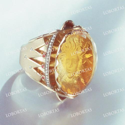

А фото покрупнее можно?

интарсия. Ультразвуком скорее всего сделано

это инталия - низко рельефная резьба по камню. :P

Да скажите-же проще: сзади-резьба, спереди-3 изогнутых плоскости, поэтому изображение и растраивается.

Пардон, интарсия впуклая или выпуклая? А сделано скорее всего ультразвуком, по шаблону пачками бьют любые картинки, начиная от ликов Иисуса, заканчивая собственным портретом |

Это инталия - та, которая впуклая. Выпуклая инталия называется - камея.

Честно говоря ничего я в огранке не понимаю, но тема меня эта очень взволновала. Камень феерический. Хачу нимагу.

В москве делают Бьют топаз, фианит, даж вроде по кварцу бьют. Стоит не дешево, не как за обычную огранку, да и камушек не легкий получаетсяТеоретически: Есть такой волшебный аппарат, большой и шумный, туда подкладывают как бы лекало сделанное из металла и по лекалу бьется ультразвуком картинка уже в камне. Мы эксперементировали с топазом тут в Перми, пробовали лазером сделать рисунок(иньянь помойму), и кстати с первого раза получилось совсем неплохо, если процесс доработать то вполне возможно делать сносную резьбу на камнях, на топазе глубина получилась милиметр или около того, что в принципе не плохо. |

ПРОшу прощения г.г. , поспешил, зарвался. Влад, а если изображение внутри конуса? Понял о чём я? Конус крутой около 30 град. у вершины. |

Алексей, ты имеешь ввиду внутри изображение? Как продают шары и другие штуки с 3D картинками внутри, там знаки зодиака всякие и прочие?

Нет. Посмотри там в моей огранке есть эскиз.
В камне я вырезаю и формирую конусное отв. и В НЁМ или на его (конуса) внутр. поверхности режется, бьётся рисунок. Бестолково как-то, я нписал. |

Вкратце. Выдави в пластелине конус и нанеси на нём рисунок. Вот так кажется понятней, а то прочёл исам не понял чего я хочу. Так сможете? Этоже твоя обратная, только замкнутая. Я видел твои камни в той ссылке, что ты давал. |

Нее, навряд ли лазер нормально возьмет не плоскостные поверхности, мы пробовали на идеально отполированной ровной плоскости. Хотя от лазера еще много зависит конечно, у нас в городе единственный такой аппарат есть и он к сожалению не наш, особо забесплатно не поэксперементируешь
