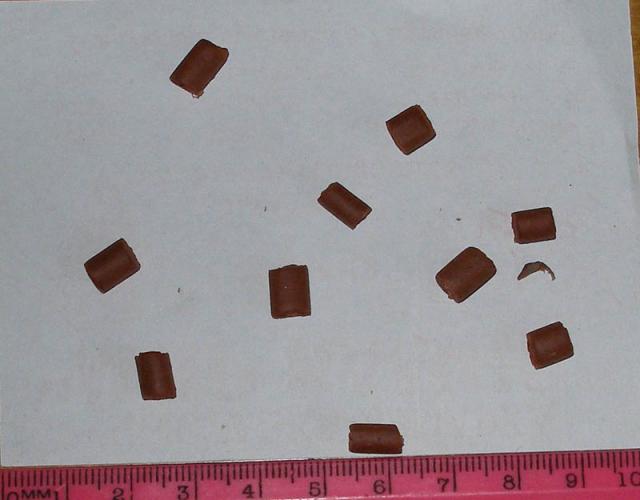

Пользуюсь гранулами как у rugemsa, без каких либо добавок.
Но свыше 10 mm, т.к. при полировке, а у меня олово, греется и отлетает. До 10 только в цангах.
Гость
Гость
По гранулам ...
Конкретно как это называется?
СПАСИБО :)
Гость
Гость
Так они выглядят. Как называется - не знаю. Спросите в хозтоварах клей гранулированный.

я тож на такой клеил без добавок  8)
Коллеги, не подскажете, что это за клей гранулированный используют для наклейки камней?
