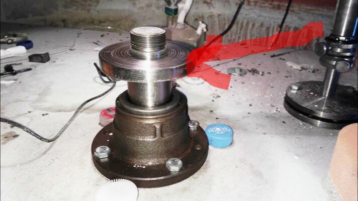

Переделаваю шпиндель подскажите пожалуйста как сделать этот узелцельный уйдёт много металла и токарь возьмёт дорого.
дорого это сколько?
ну а вал с фланцем и хорошей посадкой желательно на конус? дешевле выйдет?  еще и не факт что по уму сделает....... металл фигня стоит..это не медь... стоит время обдирать мясо..... если он сделает чистовую с одной установки посадку под подшипники и лицевую фланца ... то оно того стоит.. это же на очень долго......а сборный...это посадку и на валу и во фланце и потом собрать стянуть и еще на чистовую протачивать...... дешевле?? нифига не дешевле......
если готовое искать например.... в автозапчастях... тут вопрос не в цене..а сделали бы по уму...а цена дело третье....

tim05,
Конечно, выточить из цельного куска проще и надёжнее.
Но если вы в МСК найти такую заготовку (по фотке не ясен диаметр), не простая задача, а купить будет дороговато. В МСК продают метрами и тоннами...
Сам недавно делал ступицу под подшипник с фланцем на Ф-230. Пришлось вырезать из плиты на 10 квадрат 240х240, приварил ~по центру трубу.
Плита и труба стоят не дорого даже в МСК. Сварил сам.
После сварки зажал за трубу, вырезал фланец, в чистовую проточил по плоскости и расточил посадку под подшипник за одну установку, под конец всё срезал с трубы.
Токарные работы в этом случае нашёл не дорого.

то что у него на столе впишется в ф80х200 и стоит порядка 930р по шайбу 140 больше и не нужно...пол диаметра хватит
bazzl,
он имеет в виду цельный вал шпинделя с фланцем... корпус у него готовый уже взят от готового узла..........
