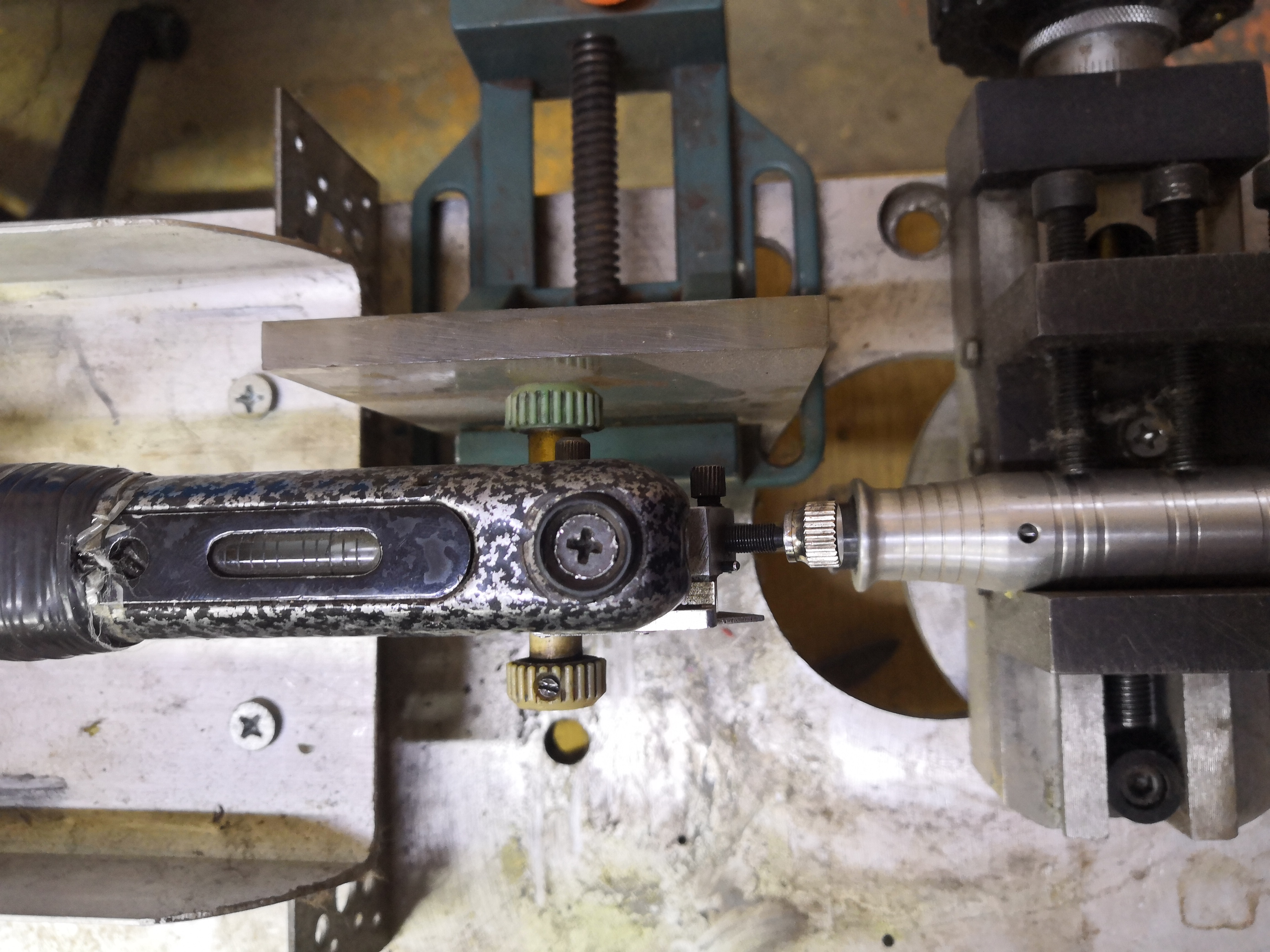

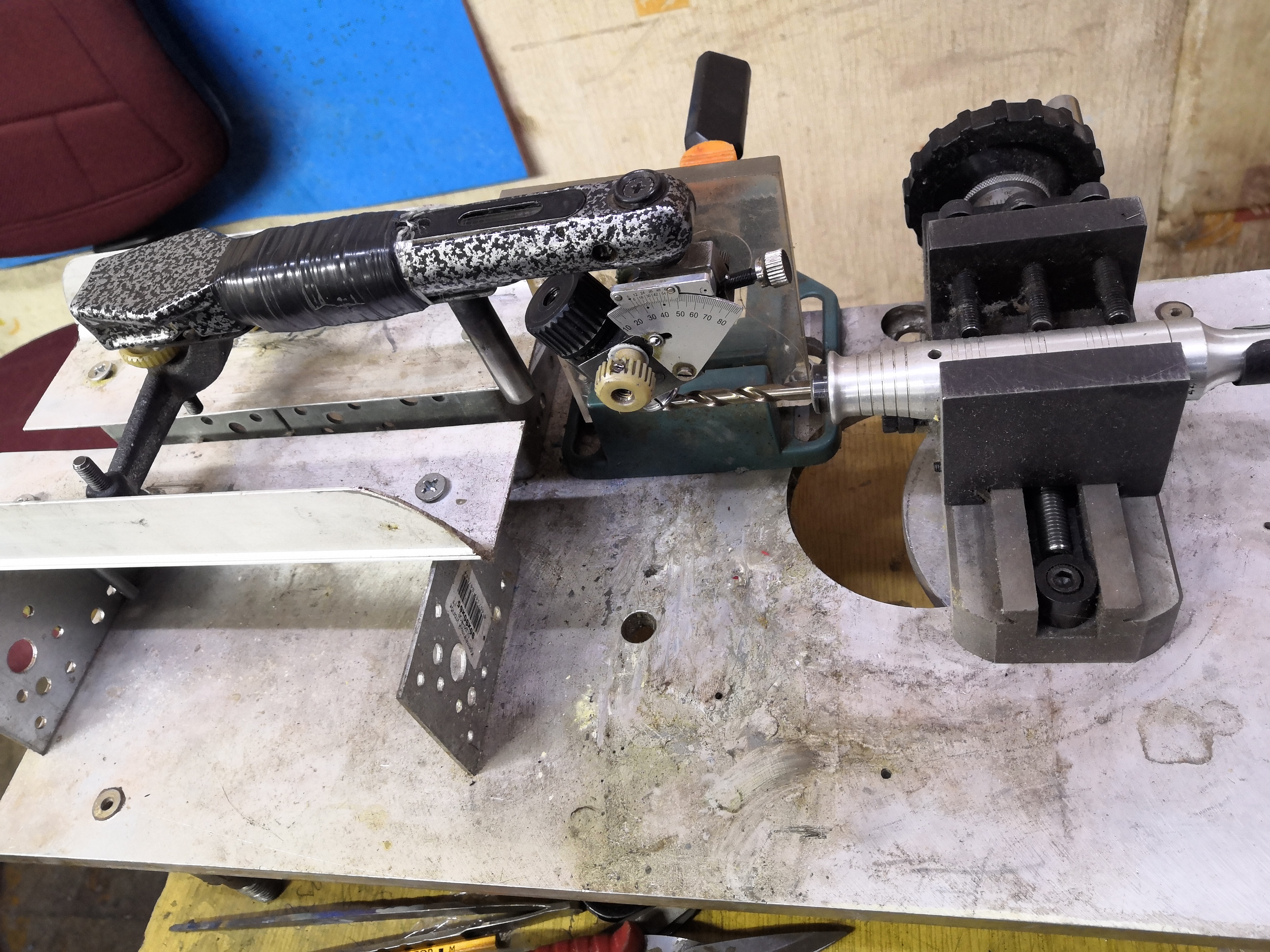

Смещается бормашина в суппорт и можно бошку крутить, для косых, малюткой туда сюда двигать, как при огранке, ну и валики сделать медь, текстолит, акрил и типографский или цинк
