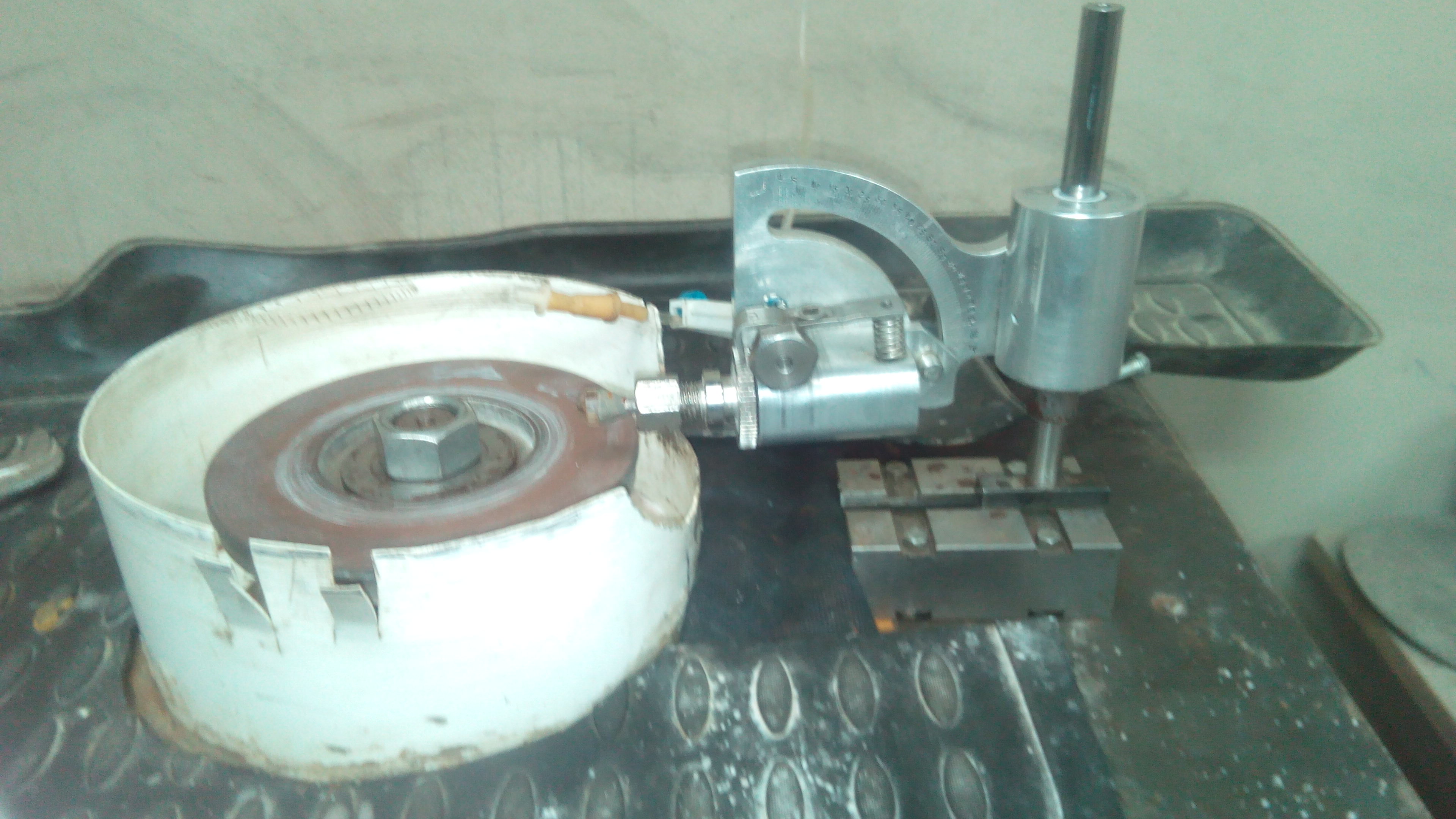

Оганщики дайьте совет при ступенчатой огранки грани ложаться не параллельно друг к другу,приходится постоянно крутить тонкую настройку тоже самое при полировки так должно быть или у меня проблемы с квадрантом.Да граню на штырьевом квадранте.

стойка, шпиндель, и сама делительная головка квадранта , при поверке...должно быть все перпендикулярно планшайбы...... а шайба плоско параллельна.......

Стройку всегда проверяю с угольником
Чтоб всегда была перпендикулярна шайбе остальное если честно не знаю как поверить технически

Покажите на фото проблемы огранки. Вполне возможно что по картинке легче будет предположить источник проблем.

А какой у вас станок, если возможно, фото.

Не представляю, как можно угольником стойку к планшайбе проверить, чтобы было поточнее.
А просто выточить параллельную к планшайбе грань, чтобы при повороте вокруг оси делилки эта грань не пересеклась новыми гранями? Методом тыка какбэ? И состойкой можно прямой угол в этом же роде проверить. Но это если исходить из геометрии, а не из гранильного опыта.
tim05,

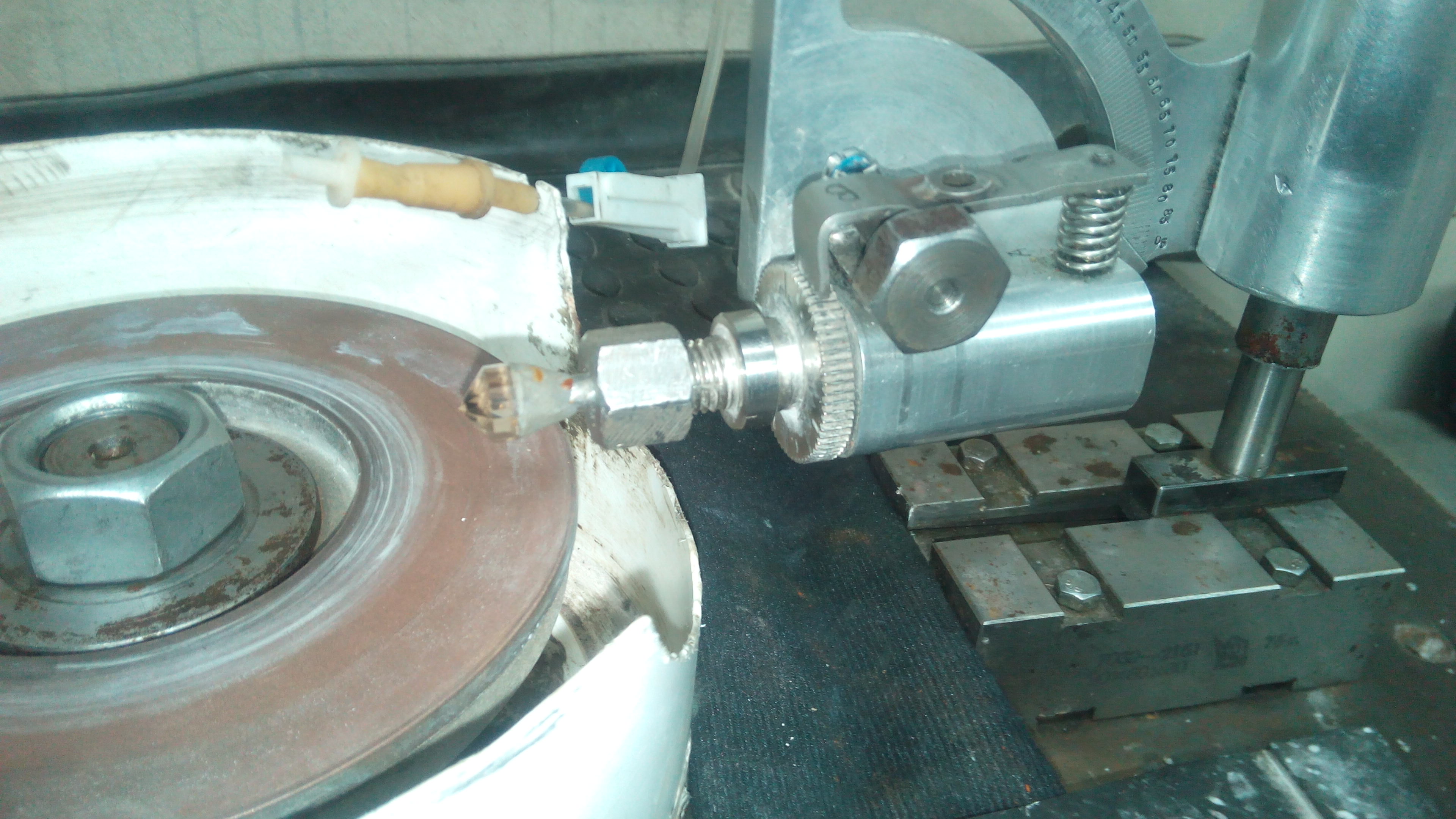

ну как по мне, надо начинать с шайбы, притер на стекле... потом проточил тыльную часть...
потом на шпиндель ставим..смотрим ..бьет нет... если не бьет.. нужно квадрант проверить... чтобы ось втулки и ось головки делительной были в одной плоскости.. так как может и такое быть , что ось головки относительно  оси  втулки может находиться не в одной плоскости... к примеру вставить ровный стержень ф6 или 8 ..смотря какая головка... и штырь  и смотреть спереди и сзади как они в одной плоскости или нет? можно на плите промерять... иначе на изменении угла будет уходить параллельность ступенек... ну и потом если квадрант позволяет 0 ставить... то выставить 0 и проверить параллельность штыря и стержня (который вместо кича торчит)  если все нормально... тогда стойку проверить угольником хотя бы по правой и левой стороне смотреть куда стойку наклонить ... наклеить камень и крутить по 90град  под карандаш ... стойку лучше или на шарик или через резину...и выставлять ... а потом уже смотреть как она на рундисте покажет и на ступеньках там и видно будет....где измена  была......

крепление стойки может быть дает наклон стойки? в разных местах по разному...

сегодня копался выяснил что огр.шайба и полир.шайба под разными углами относительно штыря придется обтачивать.Вы правильно заметили крепление стойки проблемное и очень не удобное чтоб передвинуть надо его снимать.
tim05,
Лучше делать две стойки, одна под рундист и близкие углы, а другая ближе под площадку и остальные углы, выставить один раз на шарике или через резину, и все  за то по ом явная экономия времени..  А то двигать туда сюда, только время терять...

Все дело в вашей ужасной "подошве" мачты, мизерная площадь соприкосновения , при передвижении даёт  большую погрешность  в геометрии.
п.с. двигаю мачту по нескольку раз за огранку одного камня ,  всё  четко !

Поставил вторую стойку дело пошло быстрей,так как перестал дергать квадрант точность в разы увеличилась.Спасибо Сергею Вальтману за дельные советы.
