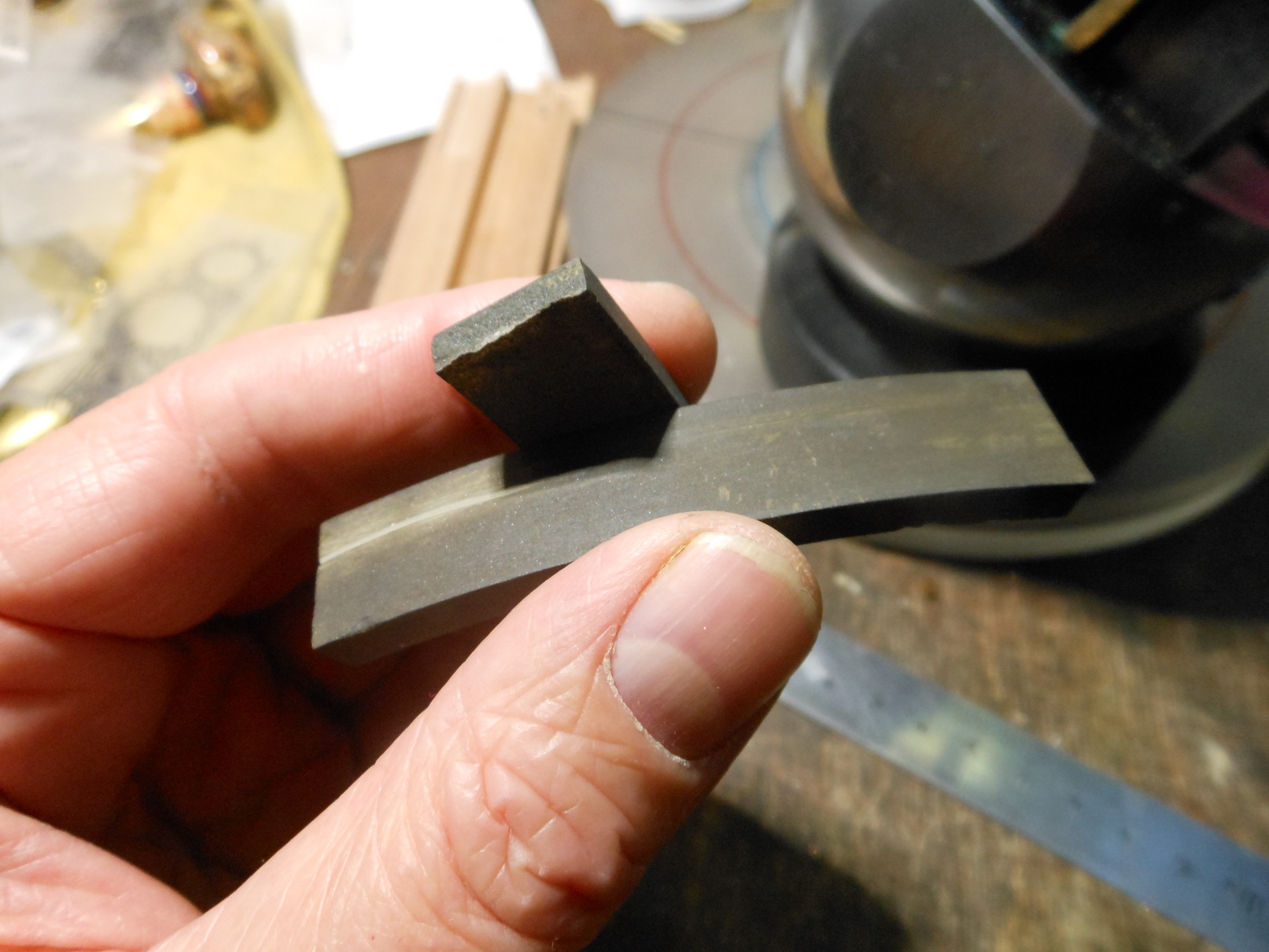

Возможно ли отремонтировать чёрную планшайбу? Токарь зажал шайбу и сколол рабочую часть с краю. Скол достаточно большой и глубокий. Прошу совета по ремонту..Сам думаю проточить по кругу, чтобы уменьшился размер на пару мм в диаметре. Может есть проще способ, чтобы не точить?
Можно вылечить вставкой из того же материала.

А сам материал то какой? Черная... это черный металл? Тогда заварить аргоном и проточить, то же если и цветной металл. Пластик и не несёт нагрузки в этом месте? Поксипол с наполнением и шлифовка.

Шайба органо-керамическая от Евгения Томашева.
Формировать под клин и вклеивать наверно.

А может правильнее будет обратиться к самому производителю (Евгению) и получить грамотную консультацию о возможности восстановления??
П/ш полировальная и испортить её проще чем отремонтировать....
самое простое "залечить" это место эпоксидкой , чтобы камень его "пролетал", либо стараться не подводить камень к краю п/ш....но тогда износ неравномерный....(

Сними фаску на глубину коцки, на токарнике, и работай дальше, ремонтировать смысла нет.
