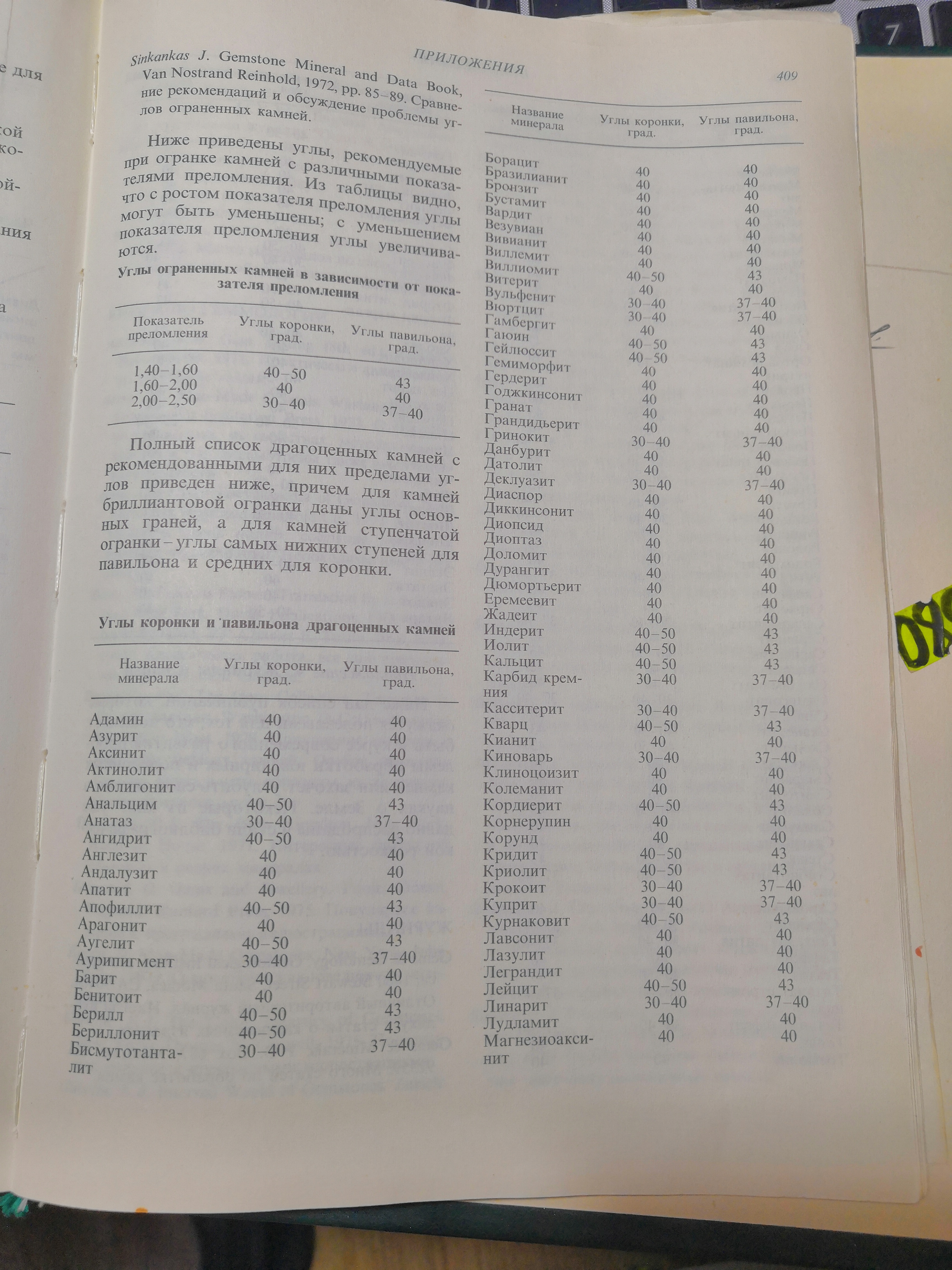

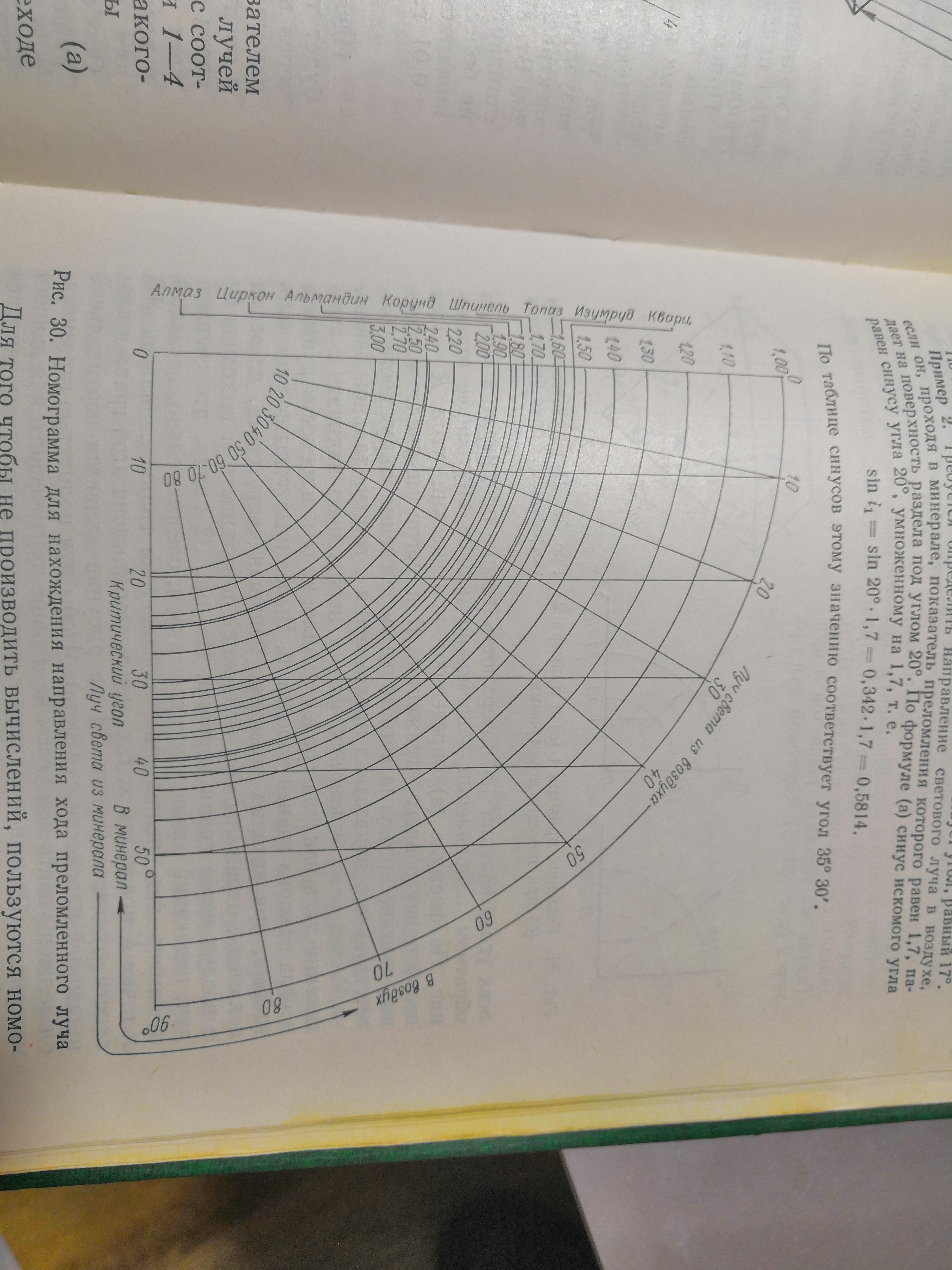

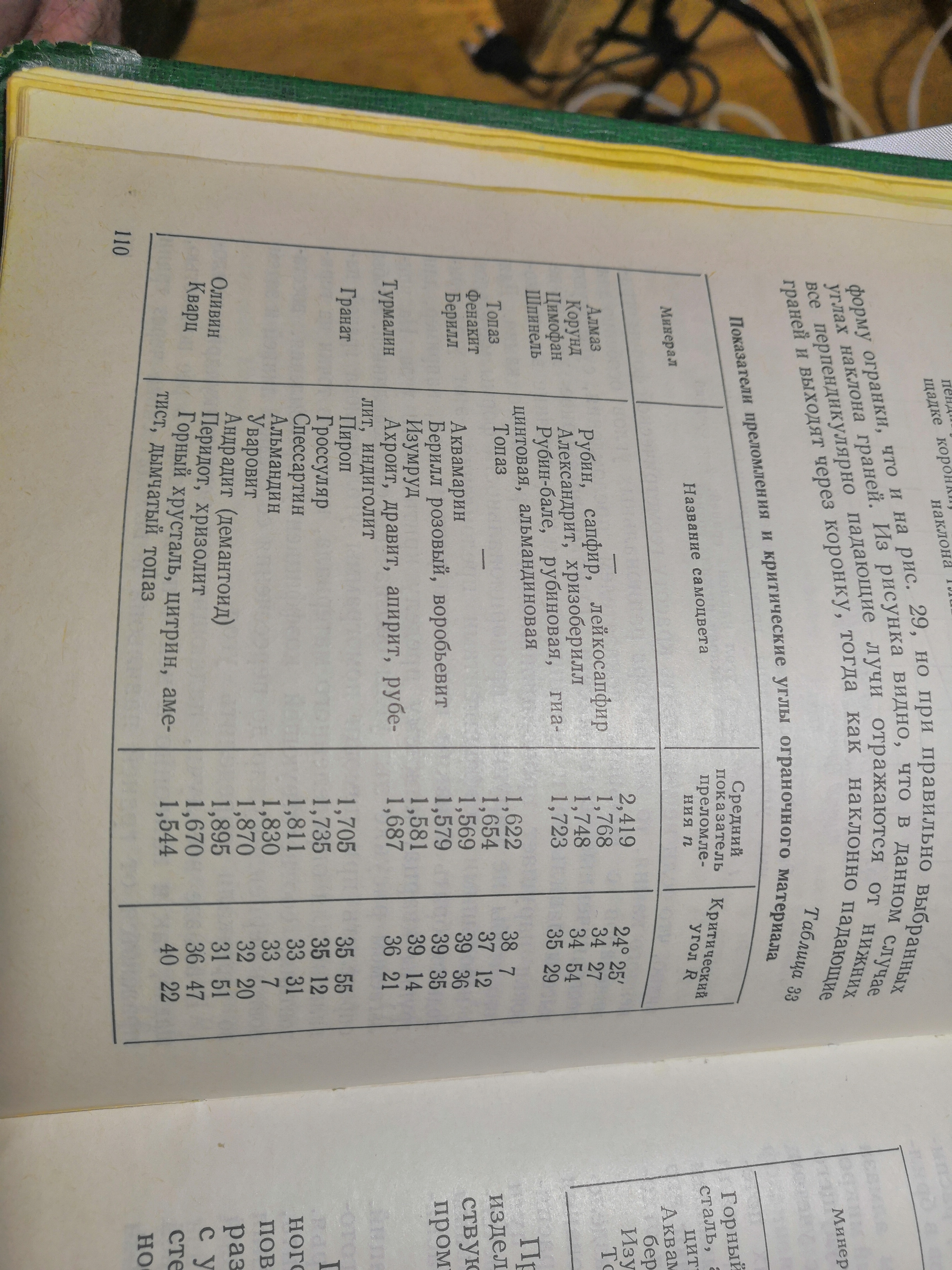

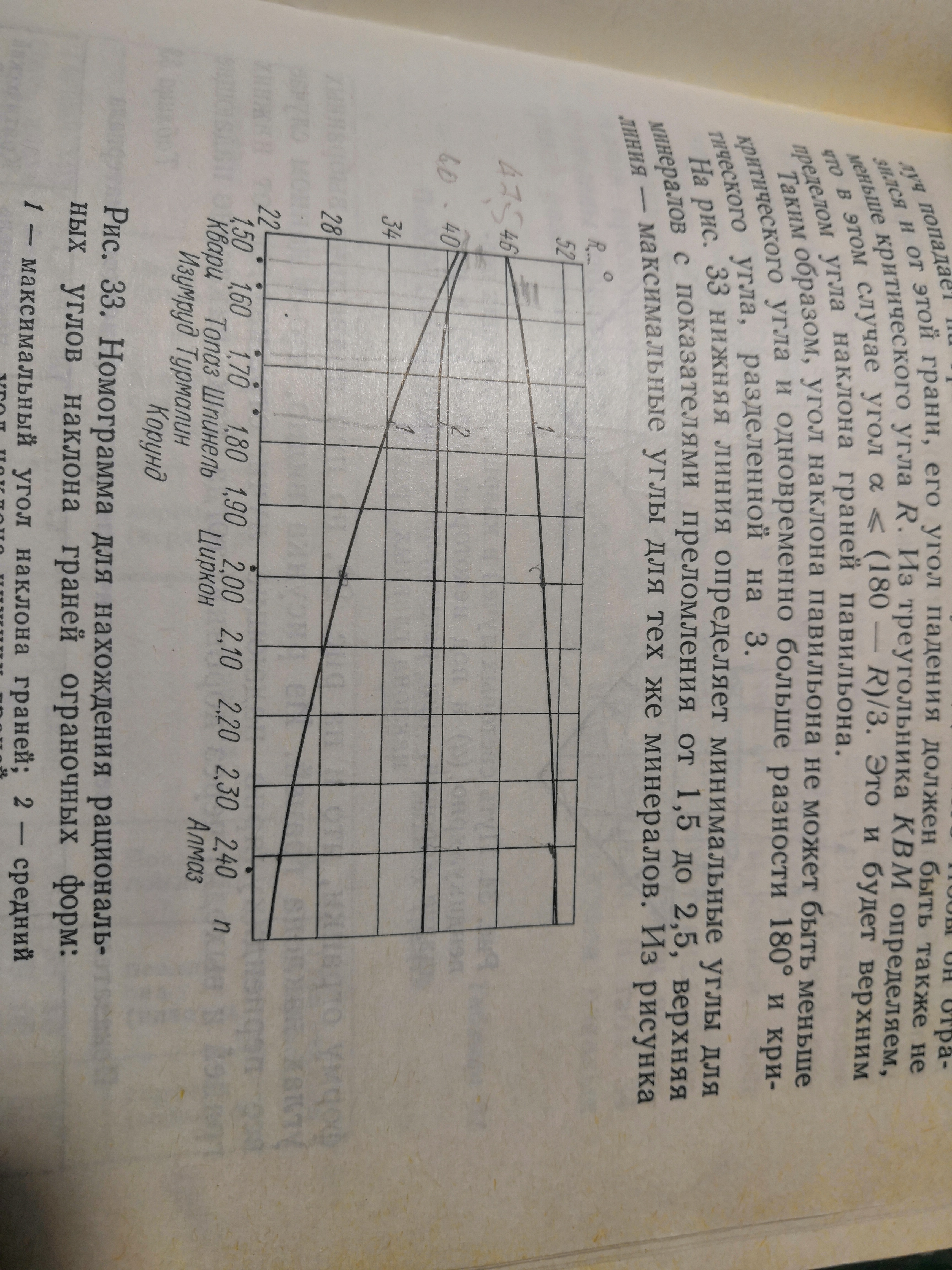

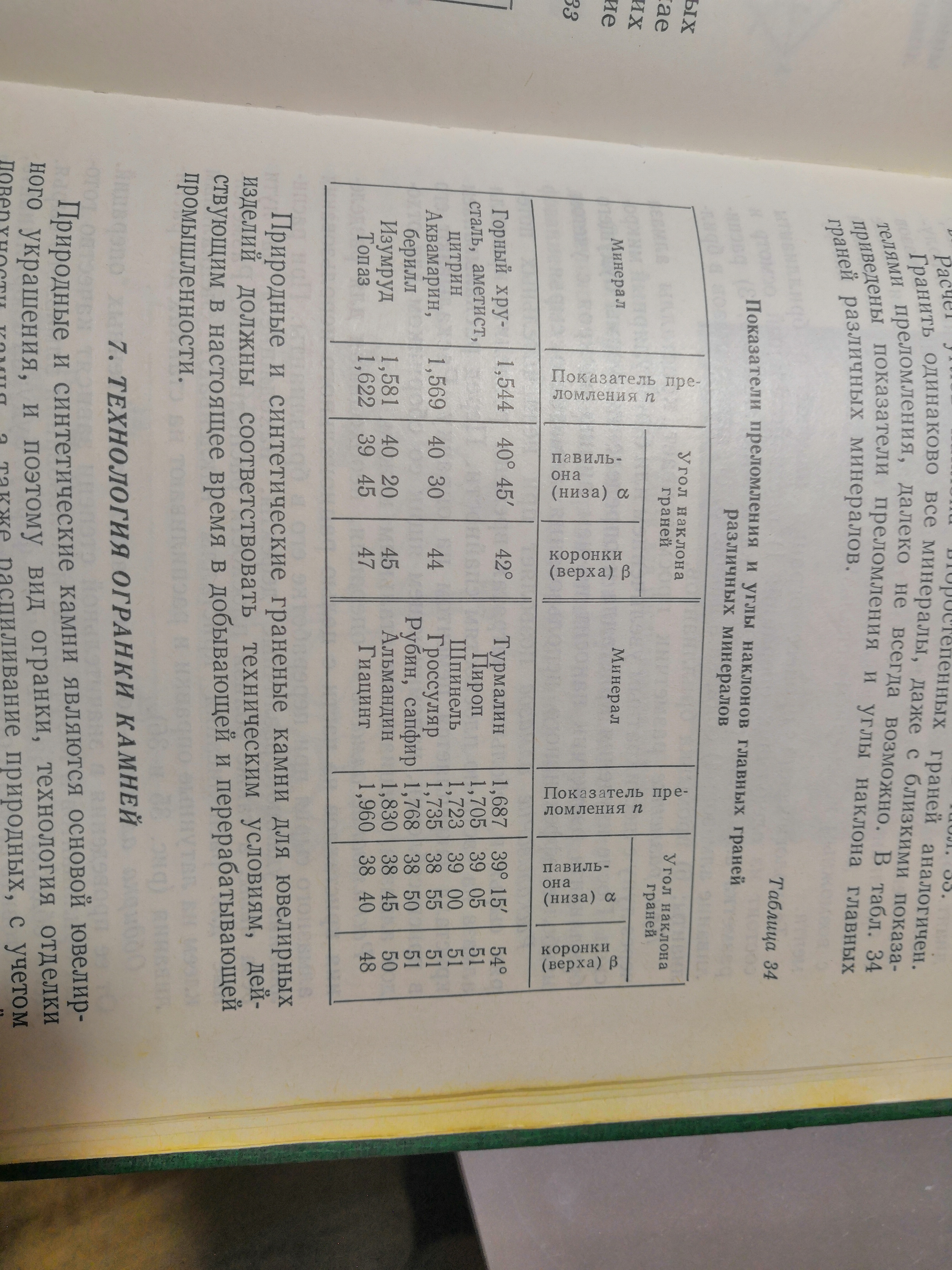

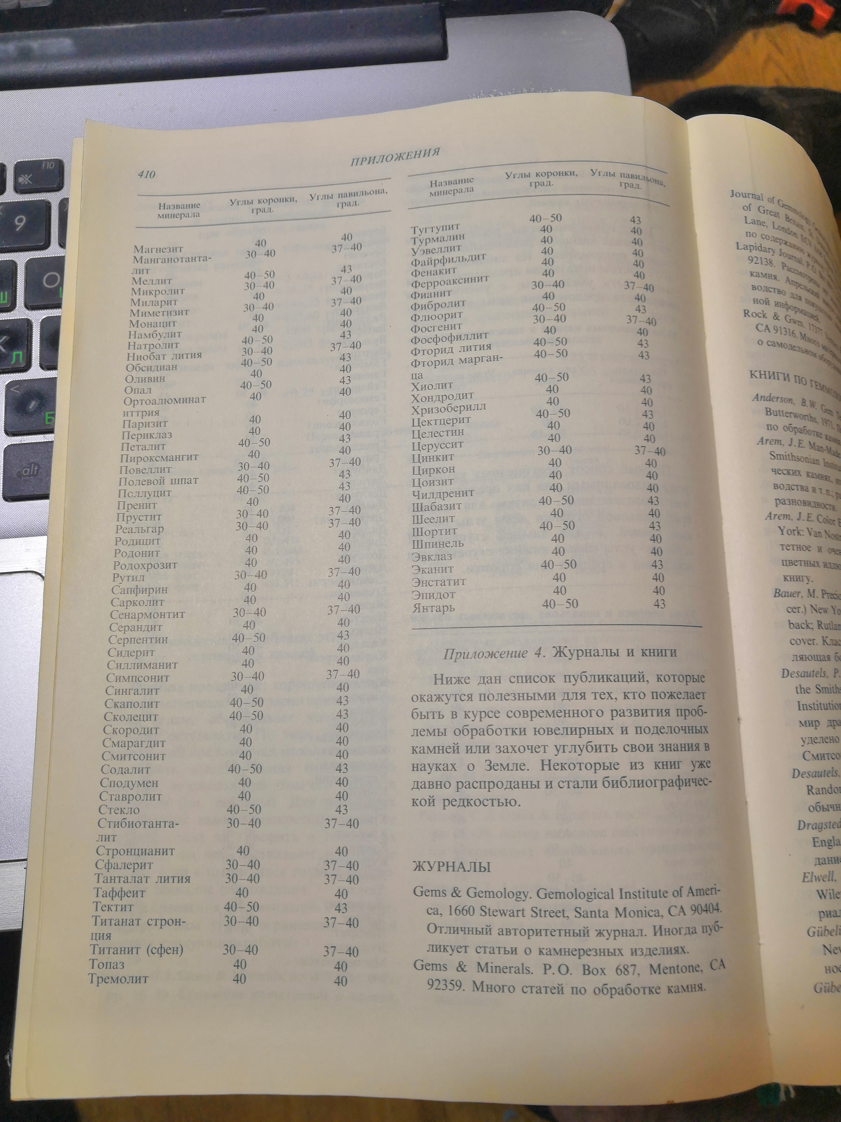

Прошло много времени поиска в печатном и электронном виде.... но поиски не принесли результата.
У этого издания 57-58гг. тираж всего 2000 экз., так что найти его не просто. Мне в нем понравилась одна таблица - значения углов граней для разных минералов. Сейчас огранщики с этим не заморачиваются, что топаз, что берилл - режут по массе, хотя при учете оптических свойств камни получаются интересней.
 Но я думаю, что в современной литературе можно найти не менее подробные книги.
 Ищущий - да обрящет. Удачи!

Эльген,
эт азиаты не заморачиваются с углами, а у нас, В России, любой уважающий себя огранщик соблюдает углы))

Эльген,
Извиняюсь, а где Вы берете значения углов? Подскажите АТ.
