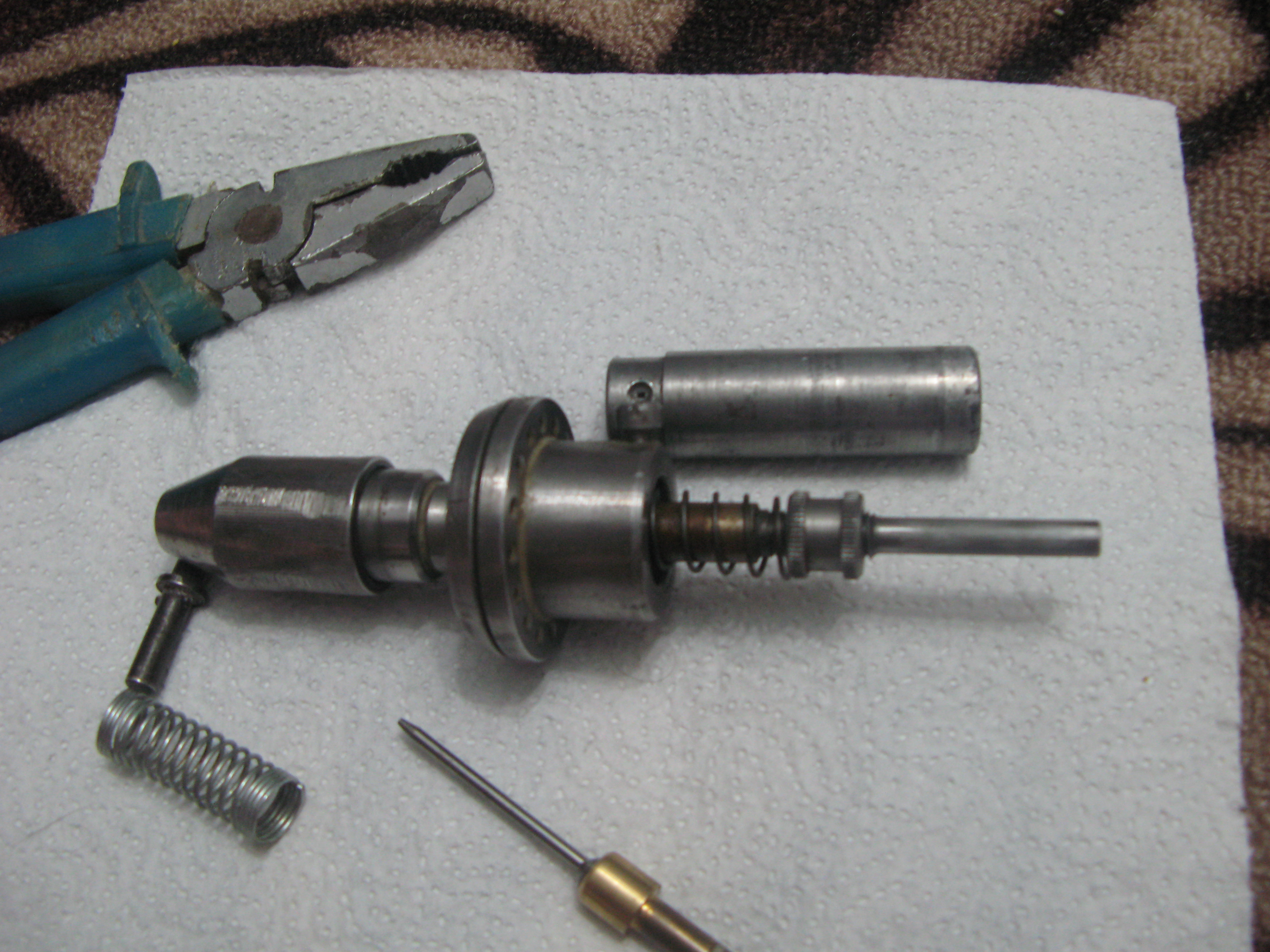

Купил тут под перепродажу ограночную бошку для квадранта русских самоцветов, и случилось страшное: не проверил, а она оказалась с дефектом - пружина не затягивает патрон обратно.
И чего делать?
Придется разбирать.
Подготовка:
Изменено: Sd768 - 24.04.2017 09:12:59

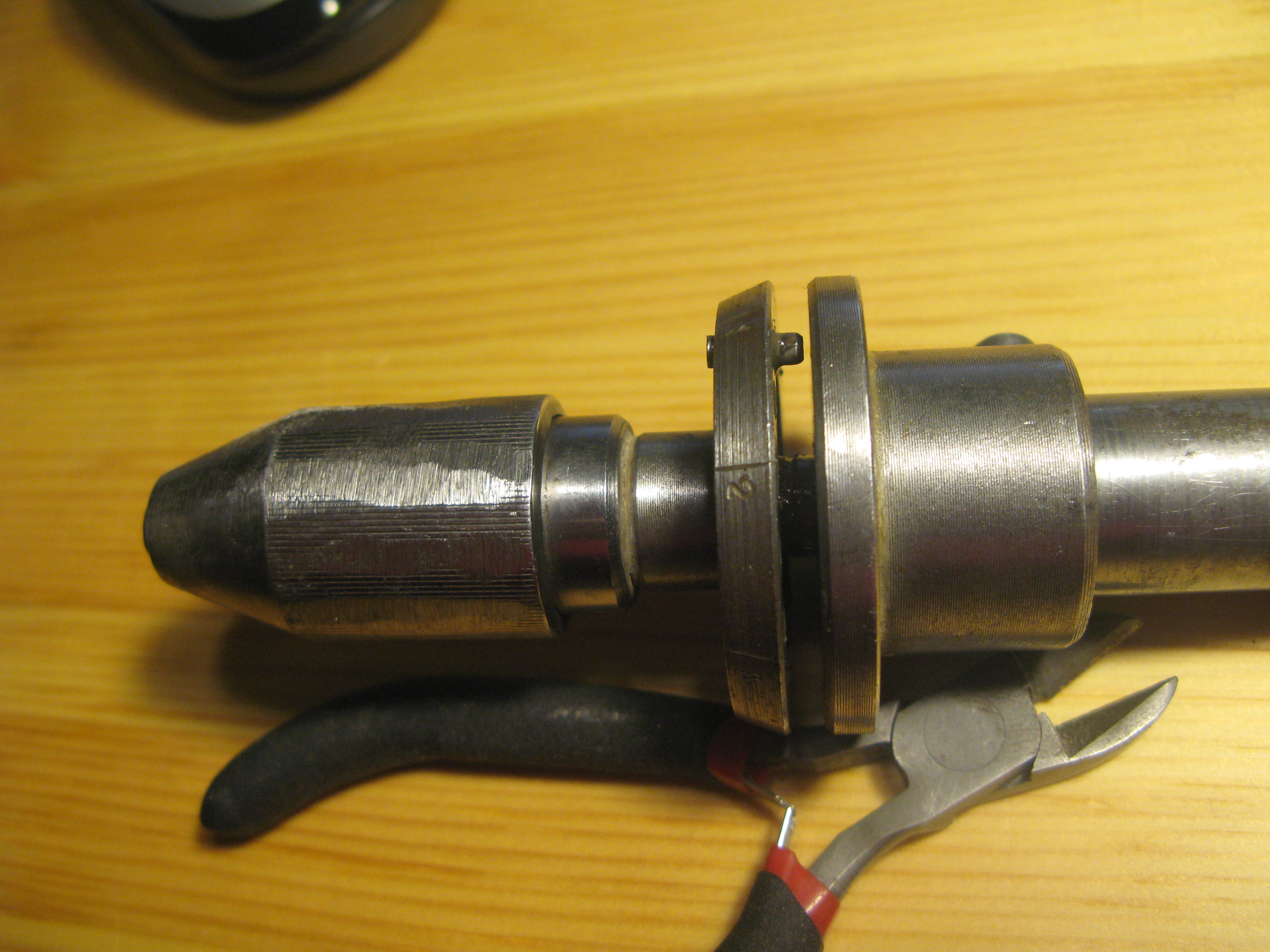

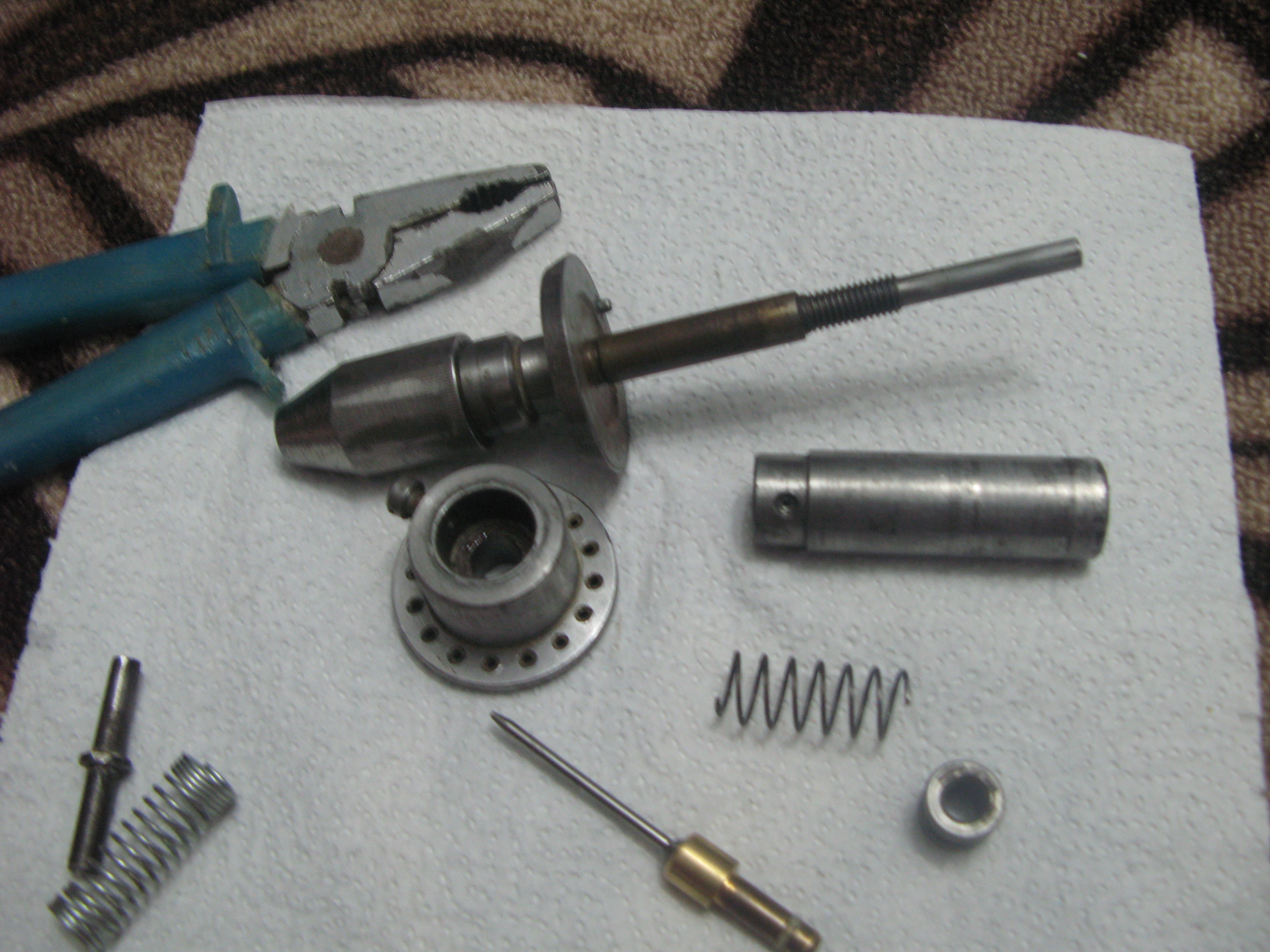

Откручиваем винт с боку и снимаем подшипник (длинная трубка).
На фото уже подправлено, проблема была в слетевшей с поджимной гайки пружине.
Снимаем все и и чуть обжимаем пружину пассатижами:
Ну и собираем все в обратном порядке, ориентируя лунку на подшипнике так, чтобы в нее зашел винт.

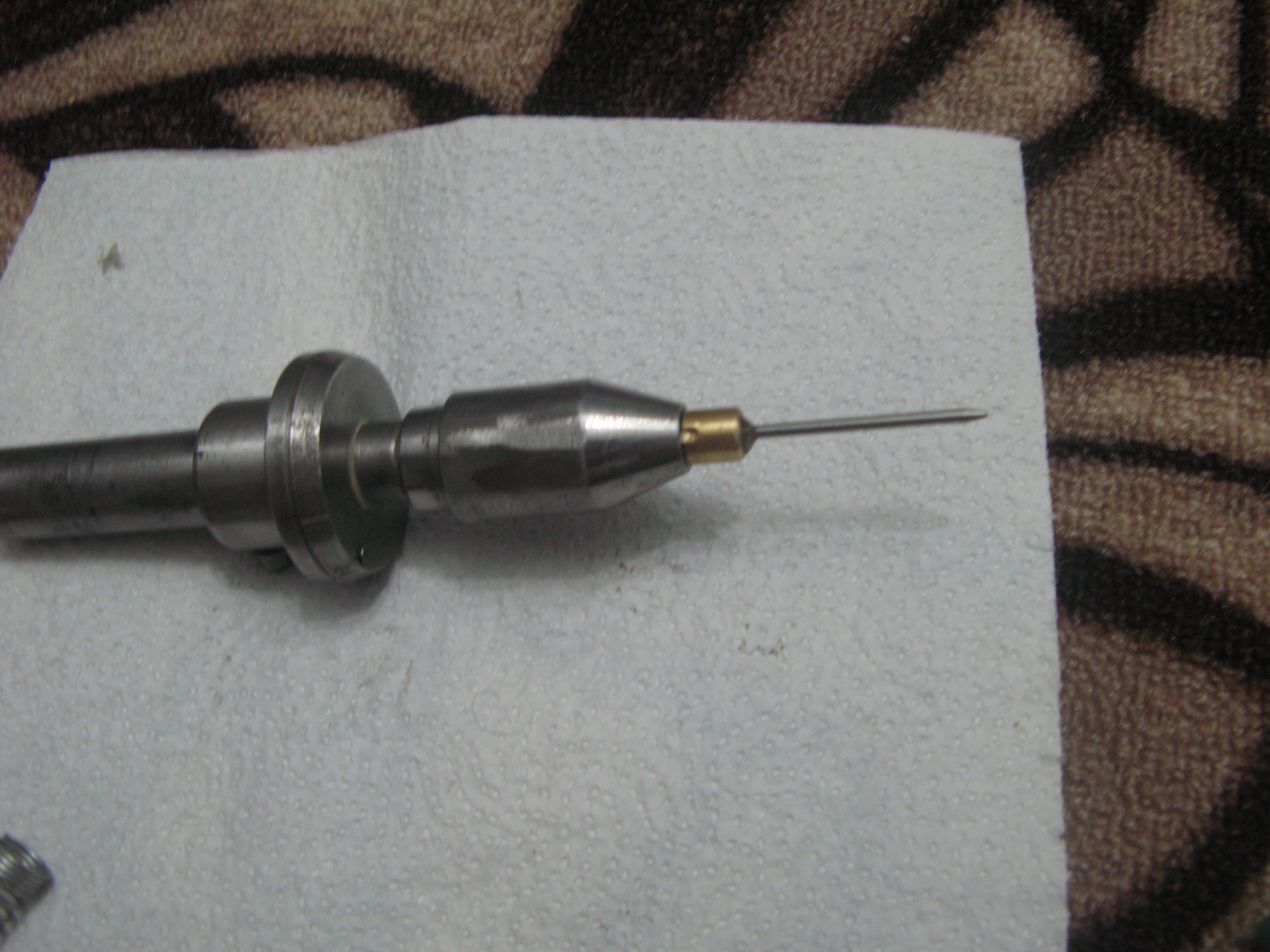

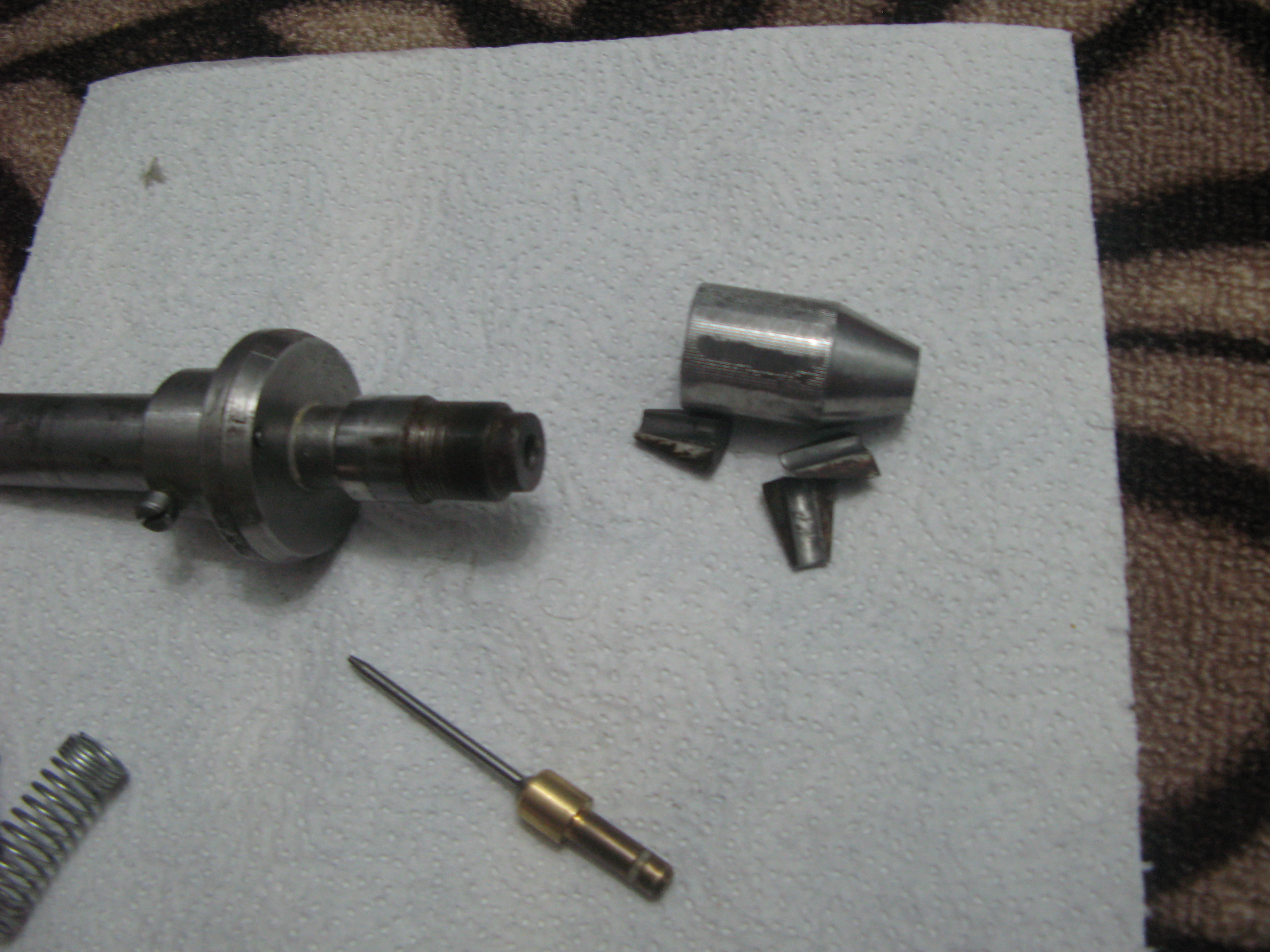

Устройство патрона для любопытных:
Кулачки все свободные, так как на киче бывают штифты, в этом случае можно сделать зазор между кулачками под него и кич будет строго ориентирован в одном положении.

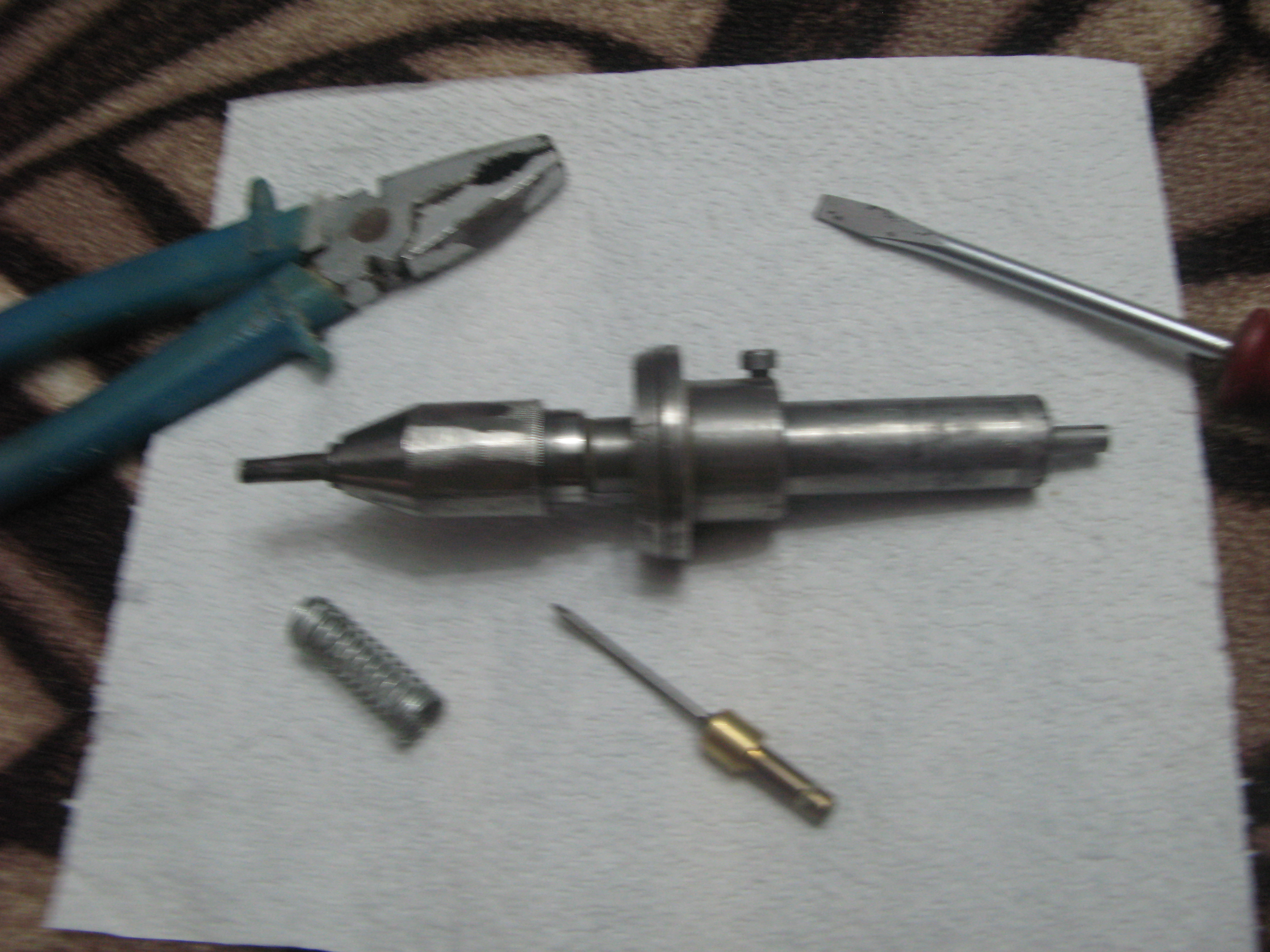

Ради примера тест влезет не влезет тулхолдер (6,35 против 6):
Влез. :)  Т.е. на крайний случай можно использовать и в заточке.
Что можно сказать дополнительно:
На фото засветилась пружинка, у которой с двух сторон сделаны окончания из нескольких витков, прилегающих друг к другу. Примерил ее, она чуть меньше по диаметру, потолще проволока, но налезла. Рекомендую ставить что-то подобное, точно не слетит и жесткости добавит.
Оставил штатную, так как такая покупалась под проект и она парная еще с одной.
На шток, который входит в подшипник (а он скольжения), прямо просится немножко густой смазки. Интересно было бы узнать, мажут ли его огранщики. :)
Тема создана только для того, чтобы чуть добавить картинок в наш скучный мир. :)  На звание "гуру огранки и ремонта ограночного оборудования" не претендую. :)
Забыл добавить:
кроме смазки и нормальной пружины туда еще просится контргайка и, возможно, шайба (нужно померить внутренний диаметр подшипника и оценить возможность ее использования).
