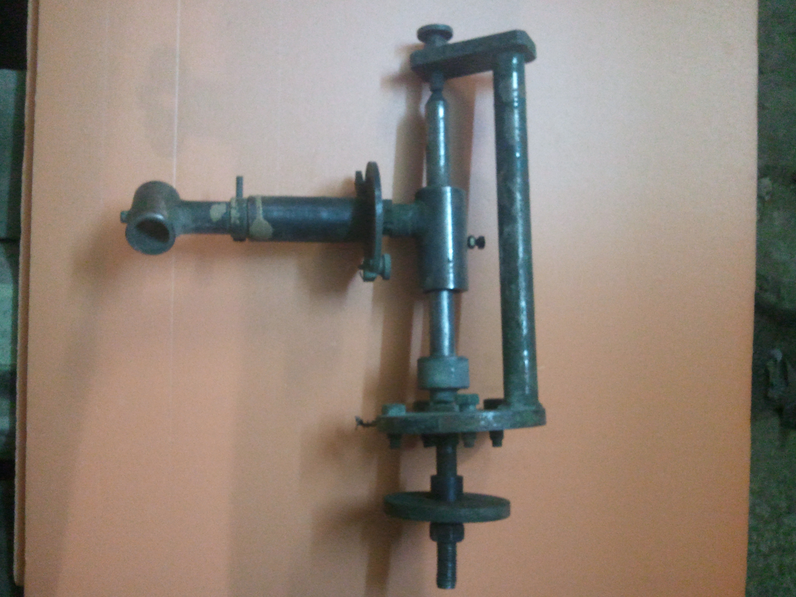

Уважаемые форумчане, нужна помощь. Имеется такая конструкция. Чего-то в ней не хватает, возможно делительной головки, а может еще чего? Может у кого есть что-то подобное, а может то же самое. Очень хотелось бы увидеть картинку.
Возможно уже было обсуждение на форуме? Если кто знает, дайте ссылку. Буду благодарен за любую помощь.
Не хочется изобретать велосипед.
Не хватает делительной головки,  точней 5 как минимум,  для таких кивковых квадрантов,  головка представляет втулку с фланцем и шариком и ось с патроном и делительным диском с отверстиями в которые попадает фиксирующий шарик, дтски нужны на 16, 24, 32,  36,  48 отверстий, подгонка поворота рукой,  фиксация винтом на обойме квадранта,  квадрант такого типа быстрый.....

Это то я понимаю, хотелось бы увидеть конструкцию головки. А может у кого есть готовая подходящая? Или кто может изготовить под мой размер? Раньше у меня был квадрант трехногий японский, но ушел. Сейчас хочется поставить кивковый.
Но вот только не комплект.. :(
