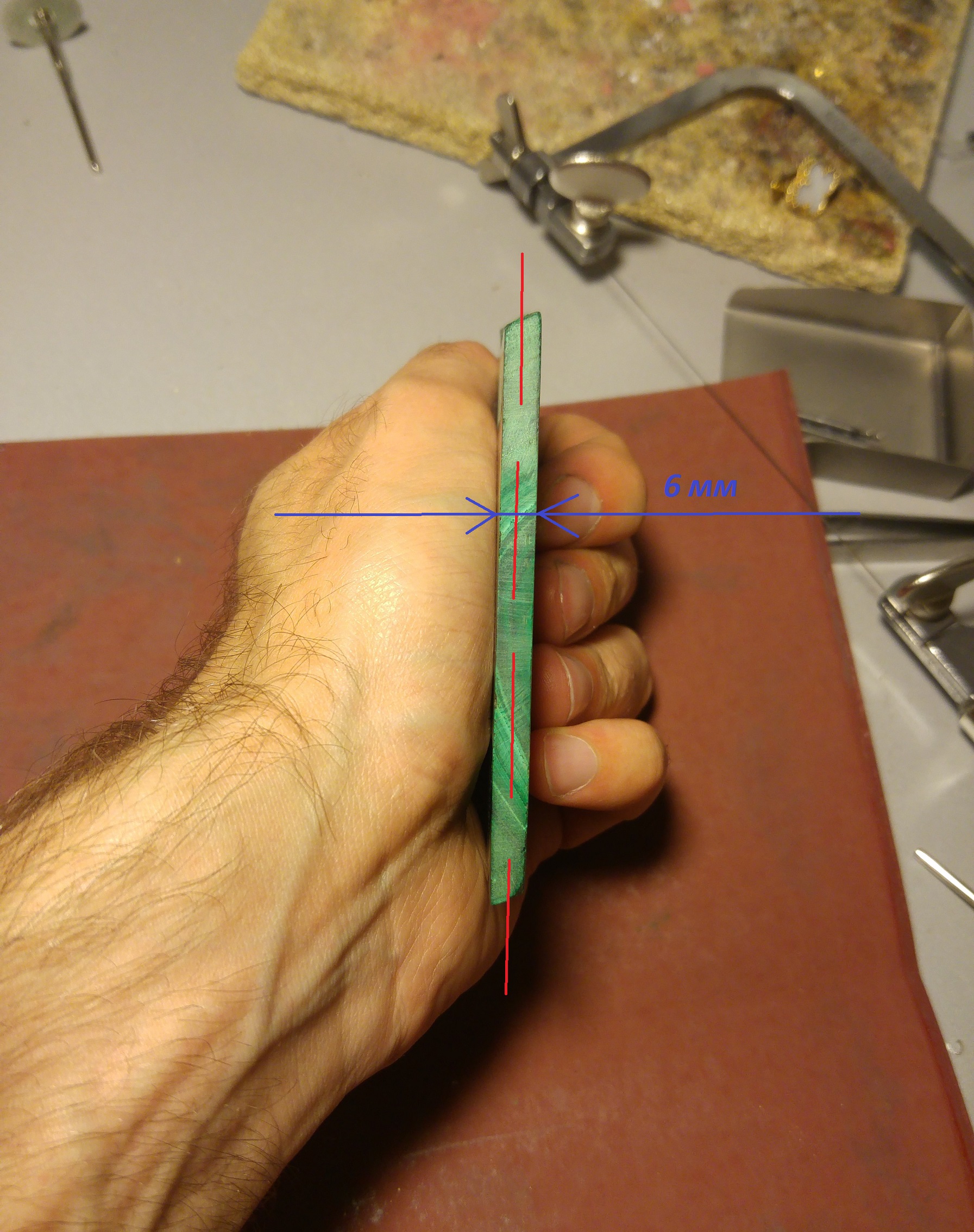

Привет всем! Нужен совет по резке камней. Есть задача вырезать камни как в изделиях мастерской Van Cleef.
Есть плитка, см. фото ниже. Как разрезать плитку малахита, и не раскрошить её. Толщина камня 5,5 мм. Нужно разрезать пополам, чтобы толщина каждой половины была хотябы 2 мм. Ну а форму цветка уже сделаем.
Есть что-то вроде электроэрозионной проволочной резки, но для камней? Думал зажать между деревяшками и проволокой распилить. Но я же не могу взять пилки с алмазным напылением и вручную распилить, у меня просто руки не на столько прямые. Даже если я разрешу плитку на множество более мелких.
В общем прошу направить

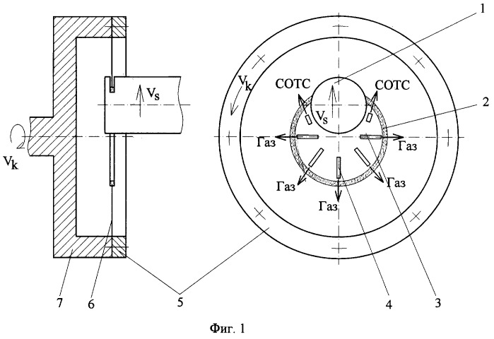

В принципе это выглядело примерно так.
Вместо заготовки полупроводника вставлялся малахит.

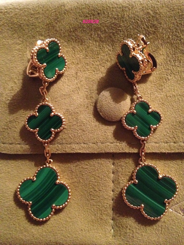

Я бы сначала выпилил приблизительно форму цветка, а потом уже резал пополам , получатся четко парные вставки. Целый кусок разломаешь.
E,
Это самый оптимальный путь. Просто, быстро и недорого.

Я режу такие вещи водной струей, так быстрее, т.к. иногда нужно много много штук. Чаще всего перламутр, но бывает и малахит и оникс иногда приходится резать. Это я к тому, что уже порезал на более мелкие куски, но цветки буду резать в самом конце, потому что от одного разреза будут разные поразмеру цветки. Струя идет немного конусом.
Ну а так конечно всем спасибо за советы. Скину сюда потом результат, если все камни у меня не лопнут. :)

кусок малахита у автора хороший, но слоистый, я бы для таких работ выбрал малахит  у которого  рисунок больше "почками", хотя   в первоисточнике именно слоистый,
короче  тут такая штука, что делать контур-потом распиливать, что сначало распиливать потом делать контур..гемор и засады примерно одинаковые, в первом случае если всё пройдет нормально то хотябы рисунак на серьгах будет  одинаковый - развернутый... ну вот если рассматривать первый вариант то:
- рисуем контур будущего цветка
-выпиливаем по этому контуру хоть тонкой дисковой подрезкой, хоть ленточкой ( правда она будет бить и дергаться а заготовка маленькая..хотя её  или их можно приклеить на большую подложку) хоть напильником или  на наждаке ( тут конечно возможны сколы по краю) - малахит мягкий его можно обрабатывать обычным напильником.
-выпиленый контур ровняем бормашинкой + алмазным диском  и алмазным колёсиком
- распиливаем то что получилось пополам ( вот тут могут быть засады- сколы на выходе пилы, кривой распил, глубокие следы от распиловки, растрескивание по слоистости малахита)
-если всё прошло хорошо шлифуем  и полируем полученное
Всё это актуально если ..  работа разовая.
Если это поток... то тут совсем другая история, в которой я бы применил гидрорезку, ля леньочки слишком маленькие размеры... хотя может и ленточки бывают маленькие.
