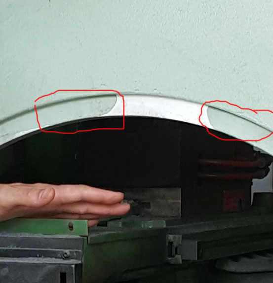

Толдин Александр,
ок, а  это что за следы растекшиеся?
Регистрация: 15.07.2006
Сообщений: 76
Sol,
эта керамика как-то заливается, я заказывал пл. размером 200 мм. полировка ситала на ура

Толдин Александр,
вот... отсюда и был вопрос.. они эту "керамику" делают (обновляют) сами на производстве по мере необходимости, или покупают/заказывают?
ну и второй вопрос. по твоим ощущениям это точно керамика? или что-то больше похожее ммм.. например на пластик/эпоксидку?
Сообщений: 76
Sol,
У них подход ко всему -такой:если кто-то делает, то лучше отдать работу ему, чем самому изобретать велосипед. Они вырабатывают планшайбы до предела и отдают на реконструкцию. По составу не понимаю что это, на пластик не похожа.
