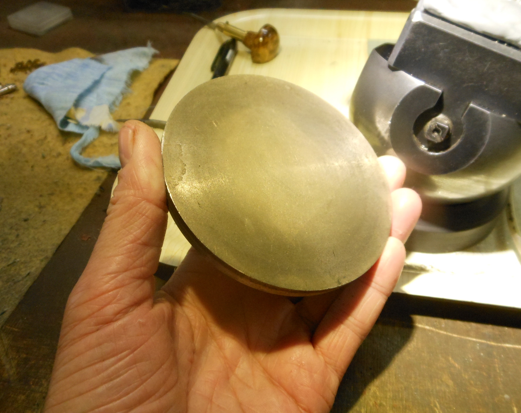

Добавлено: 01.07.2015 10:10:00
Вот торцевая, Оно?

Регистрация: 24.09.2006 Сообщений: 78 В друзьях у: 0 Голосов: 1 / 1 |
Добавлено: 01.07.2015 14:30:55
нет. у торцевой рабочий слой с торца она используется для кабошонов |
Добавлено: 01.07.2015 14:49:17
Блин. Значит не торцевое биение, а радиальное
С фотками надо обсуждать, а не как слепой с глухим
Добавлено: 02.07.2015 08:59:23
да нет там никакого биения просто слой посередине выработался и его надо выравнять |
Добавлено: 02.07.2015 09:12:54
вот так выглядят торцевые круги алмазные шлифовальные когда кабошоны много делаешь поверхность с торца становится неровной проваленой слегка посередине т.к. посередине вырабатывается быстрее чем с краев вопрос как его выравнять |
