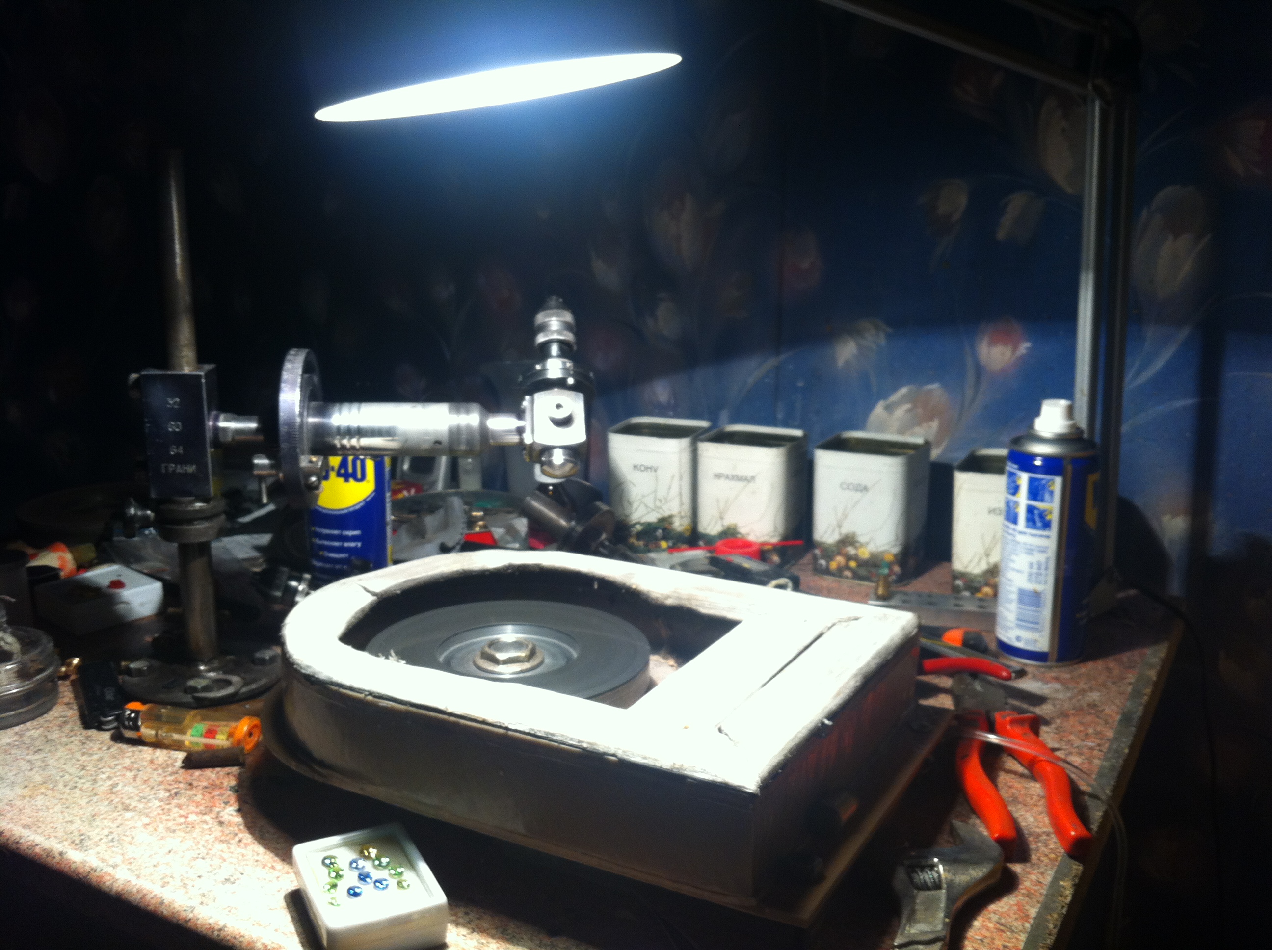

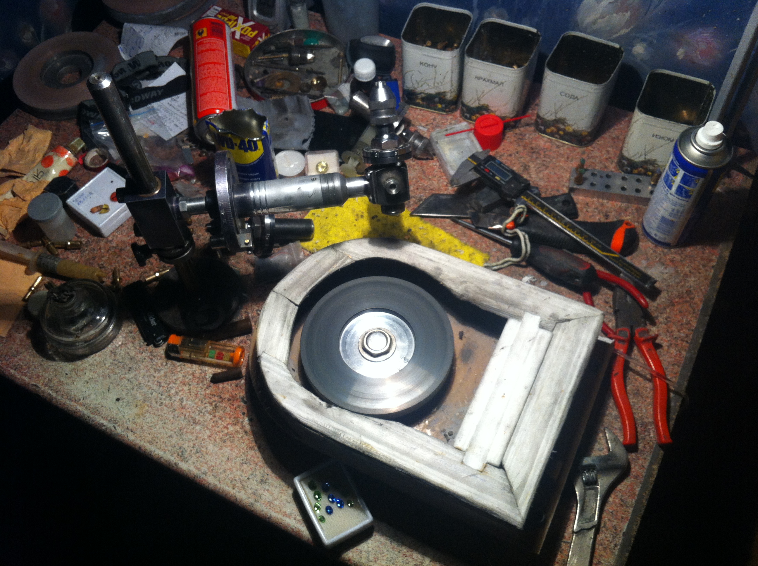

Регистрация: 19.07.2013
Сообщений: 202
Голосов: 9 / 0
рабочее место для камней до 10 -ти карат!
6 мм (каратник) любой камень (хоть корунд) делаю за 10-15 минут с переклейкой, под лупой, с идеальным схождение и с идеальной полировкой ( доработок ооочень много было)
