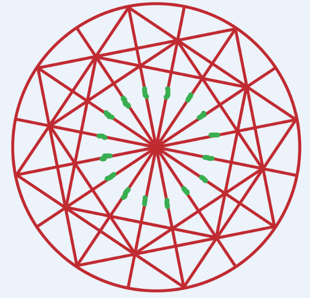

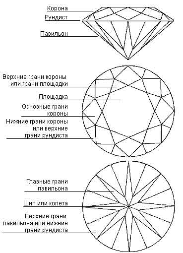

да , для построения в 3д  за основу можно взять бриллиантовую огранку,  разберёшься по картинкам
отметил зелёным грани павилиона (низа огранки) все остальные грани на короне (верх огранки)
