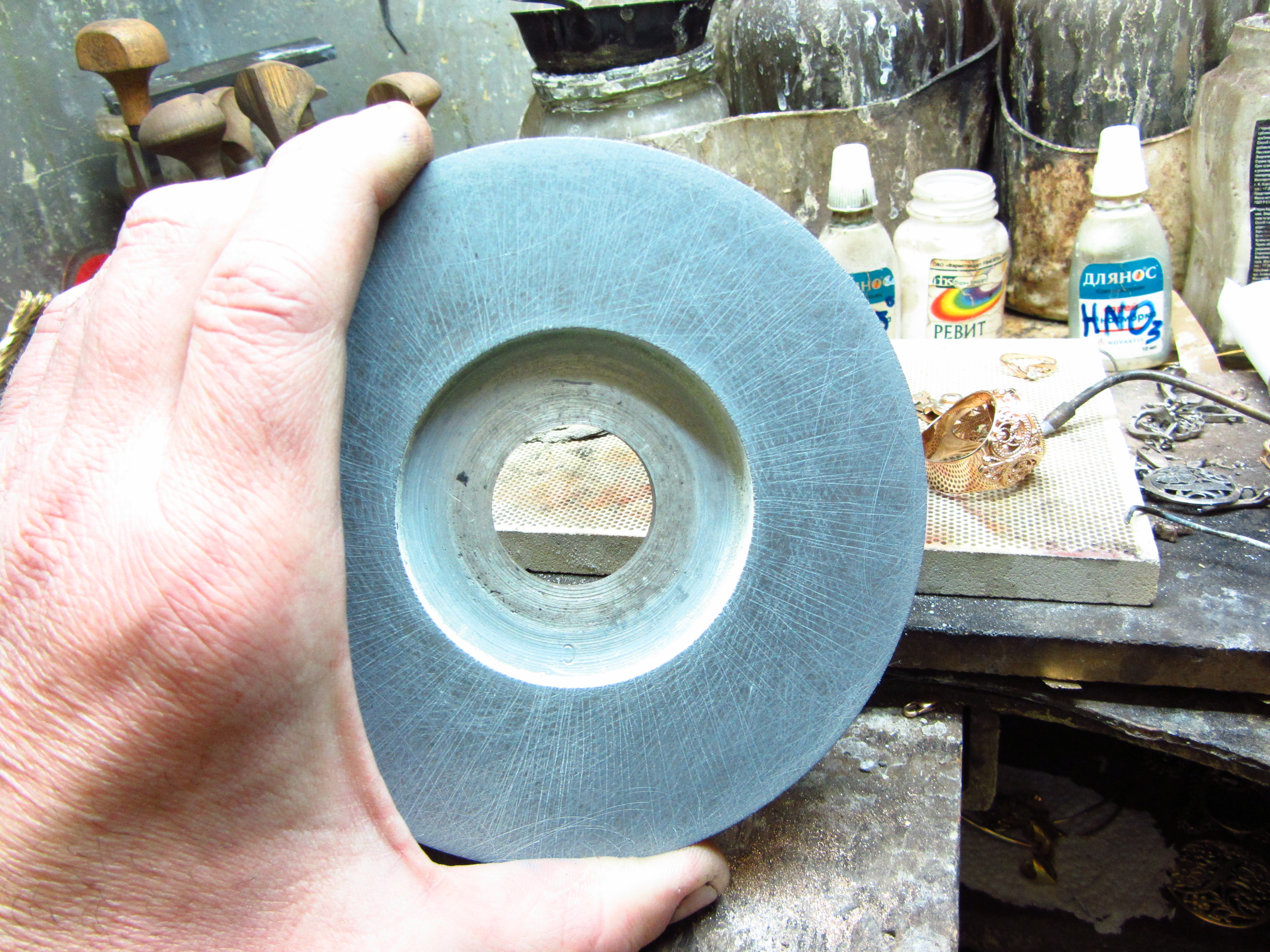

Ваш способ более правильный , классический, у американцев на форуме в гранильном корнере http://www.gemologyonline.com/Forum/phpBB2/index.php много подобных вещей обсуждается ,но у них  не комерческая огранка  а для соревнований,рентабельность в расчет не идет  . Давно хотел попробовать подобное но боялся что алмазом полировочную область заразить можно. Не бывает такого ? Вы разделительную канавку делаете меж пред и полировкой , при нанесении алмаза накрываете центральную область , а это олово или БАТТ ? У меня так не выйдет, оловяшки ..экономкласса .. в Ебурге в Гризанте давно покупал они как шайбы  на алюминевом диске  олово слой  8мм ширина 40 мм ф140мм.Полировка площадки 17х13 сегодня засекал после металлокерамики 40х28 в трех случаях от 60 до 90сек в зависимости от прилегания, меня устраивает . 7х5 шайбу металлическую я использую \она притерта с карбидом кремния  на том же стальном листе на котором потом наждачкой правлю олово\ только когда плоскость побольше  ,потомучто она не вырабатывается ,или много мелких ,чтобы не проскочить .Мысль такая ;отлить шайбу из цинка, сделать улубление и залить центр оловом, проточить, край по цинку  зерно20х14 центр олово  полировка .Чтоб гранить и полировать с одной установки , у американцев на форуме один писал медь 24дюйма 600оборотов и несколько дорожек от огранки до полировки, в центре скорость как раз меньше ,нечего сказать могучий агрегат.

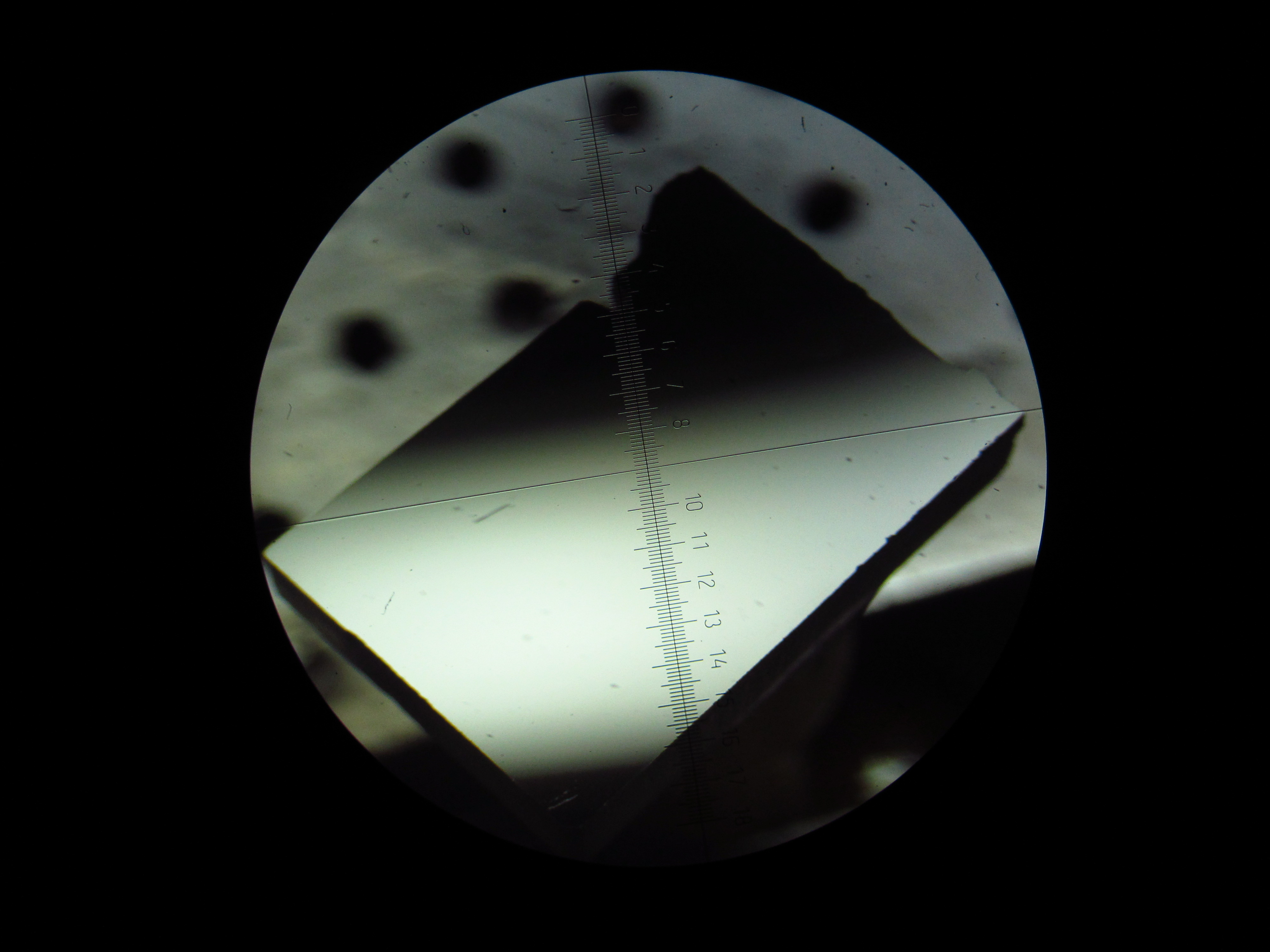

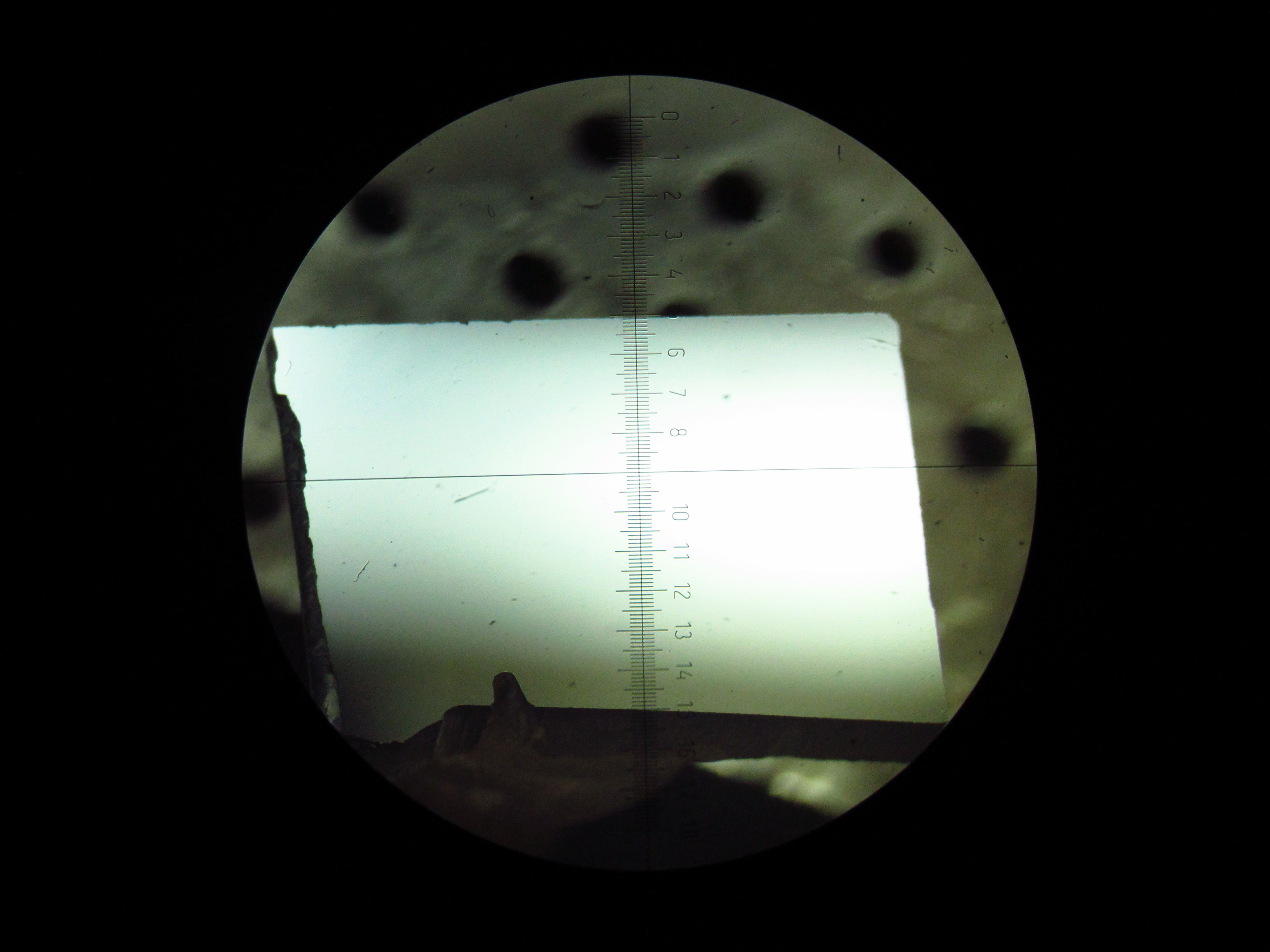

На сайтах производителей видел и читал о товарах но уверен что мне это не нужно . Расходники, инструмент, станки для хобби. Мне больше нравится профессиональное , то что у нас на Урале используют и в  Москве .Читал на форуме, как американцы мучаются с синтетическим кварцем на своих инструментах и расходниках , а на нашей керамике или черных влегкую и тем более другие камни и обороты 1500-2500 соответственно и съем . Только агат не очень .Чтоб не быть голословным несколько фото : оловяшка 50$ , вставка , образец 17х13 после шайбы 40х28  на оловяшке с церием  1400об 60 секунд полировка , специально дажды с поворотом чтоб понятно что соринки в стекле микроскопа . Поэтому дарксид на    200-500об не хочу.
