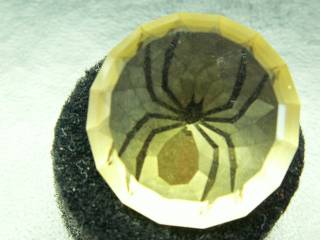

Ну вот смотрите... Точно не азия!!!
Правда с размерами фоток косяк какой-то... :shock:

Красиво...молодцы... :!:  :lol:
паук..уже задолбал правда...все норовят его показать ))) это что верх совершенства чтоли в огранке, или уровень мастерства??))))) :lol:
Anonymous
Гость
Спасибо. :)
А на счет паука... Ну просто он довольно небычен...

:shock:  :shock:  :shock: :shock:
Первый раз такое емое вижу
ну как  задняя часть паука зделана это ясно
а как лапы то по гряням сделаны непойму :oops:
матовка какая то что ли?
Anonymous
Гость
Сам паук отполирован, а остальные грани нет... Окно вобщем.
А недавно мне сказали, что можно под нормальными углами делать и тогда паук играть будет... Но сами не пробовали...

corono
если паука полировать...то как раз углы нужны неправильные..он тогда на просвет начинает работать, а в низ делают подкладку из оникса или ..Т.П. ...
мне лично нравится именно такой неполированный вариант паука..ненавязчиво и загадочно...

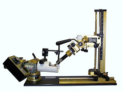

rugems смотри какая штука есть у америкосов .....
не смотри на навороты с электроникой..сам принцип..он довольно прост.. и не совсем резьба но всеже интересный путь ... :wink:

это типа ....на таком станке сделано....

corono
вся задача только сменить плоскую планшайбу на алмазный-оловянный цилиндр..квадрант и его стойку или площадку можно оставить ту на которой работаешь... в общем двигатель с горизонтально расположенным цилиндром можно пододвигать когда нужно к квадранту и все...а уж цилиндр на вал  двигателя насадить несложно пади.... да и не обязательно искать алмазный цилиндр можно и медный или оловянный и шаржировать его...

в принципе, наверное...Если достать хорошие профильные чашки, и к ним такие же профильные плашки на металло керамической связке- для полировки, то можно попробовать и без таких вывертов на обычном шпинделе. Хотя такая машинка наверное бы очень облегчила жизнь 8)

Посмотреть бы разок на такой механизм в работе...
А то на словах до меня ничего не доходит :cry:
